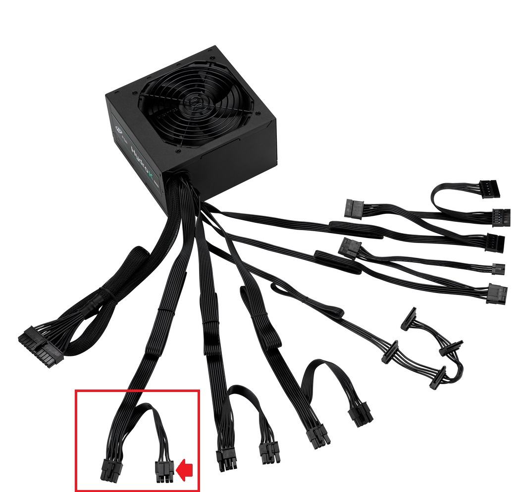

1) Welches Netzteil, zufällig ein be quiet! Straight Power 11 850W Multi Rail Netzteil?
Dann hast du wahrscheinlich das PCIe Stromkabel falsch ans Netzteil angeschlossen.
Zwei PCIe Stromkabel verwenden und Anschluss PCIe 1 und 3 am Netzteil verwenden.

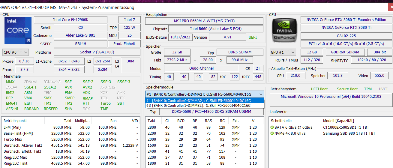

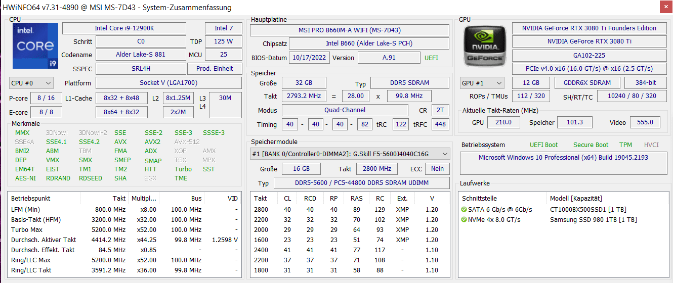

2) Du kannst auch mal einen Screenshot von der HWiNFO64 (Systemzusammenstellung, Bild unten ) machen,
da kann man alles wichtige erkennen inklusive Windows Version, Bios Version, fTPM, Uefi, Secure Boot, HVCI Status , defekte Laufwerke, Ram takt.
Screenshots machst du mit der Taste STRG+ DRUCKEN, mit STRG + V kannst du den Screenshot in Windows Paint einfügen bearbeiten und als .jpg Datei speichern.
Das Bild dann hier im Forum hochladen (unten links in deinem Post die Datei anhängen).

2. Screenshots von HW und Kritischer Fehler sind unten mit bei, bei den kritischen Fehlern stehen aber nur gerade einmal 3 Infos unten.
Was mich etwas wundert, ist es normal, dass der Ram in HWInfo unter Platz 1/3 angezeigt wird, obwohl er in 2/4 steckt? Oder ist das ein Anzeigefehler seitens HWInfo? Habe hierzu auch noch einen Screenshot mit angehängt.

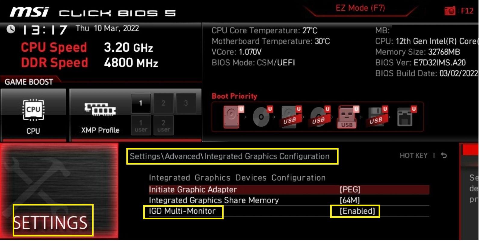

Ist es normal, dass in HWinfo die interne Grafikkarte noch mit angezeigt wird und ich erst auf #GPU1 schalten muss, damit er mir meine Nvidia anzeigt? Oder sollte man die interne komplett deaktivieren?
Richtig, die Intel IGPU im Mainboard Bios deaktivieren, weil es manchmal Probleme gibt wenn die Intel IGPU aktiviert ist.

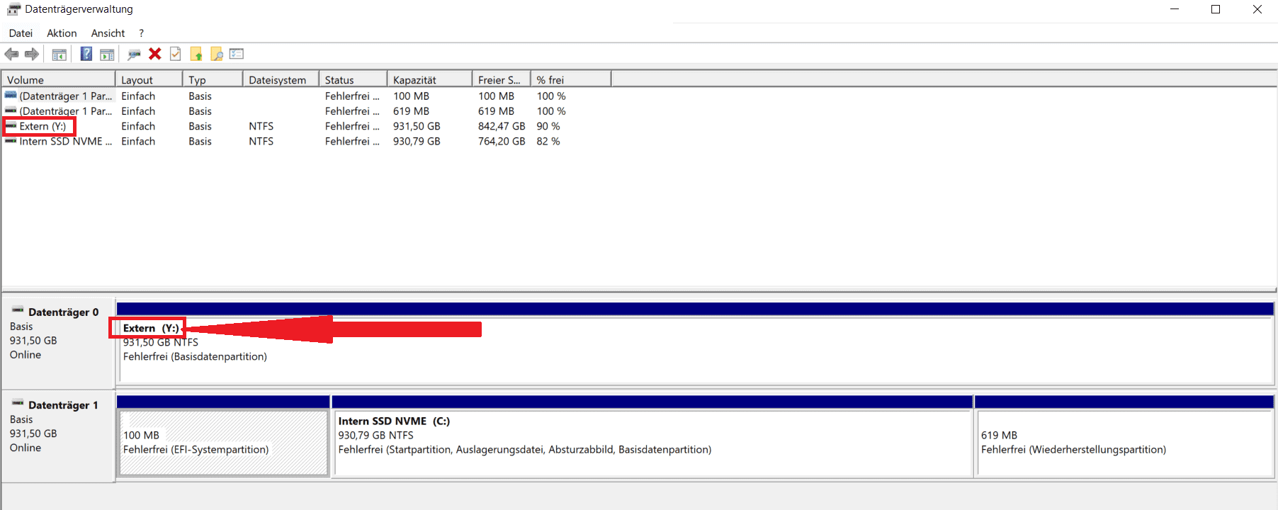

Warum steht bei der zweiten SSD in der Windows Datenträgerverwaltung Extern, ist die SSD mit Laufwerksbuchstaben Y über USB angeschlossen?
Das könnte ebenfalls ein Problem sein, wenn du von dieser USB SSD aus die Spiele startest.
Installiere COD auf dem Windows Laufwerk, es gibt einige Spiele die verursachen Probleme wenn diese auf einem anderen Laufwerk liegen, und vom USB Laufwerk gibt es erst recht Probleme.

Okay, habe mal etwas im Bios abgesucht, aber finde leider keinen Punkt im MSI BIOS, wo ich die onboard deaktivieren kann. Da muss ich noch etwas forschen im Netz :d

Die „externe“ SSD, ist eine Interne 2,5“ Festplatte.
Diese hab ich damals nur in „extern“ umbenannt, da ich ständig durcheinander kommen bin welche jetzt die Interne Nvme ist und welche die zusätzliche.
Da ich rein COD spiele, speichere ich die Games alles NUR auf die Nvme, auf der Windows auch installiert ist.
- die externe 2,5“ ist nur für Home Office Excel Tabellen, Bilder, Zusatzprogramme etc.
... finde leider keinen Punkt im MSI BIOS, wo ich die onboard deaktivieren kann.
Bei Settings-> Advanced-> Integratet Graphics Adapter Configuration -> IGD Multi Monitor deaktivieren (Bild unten).
