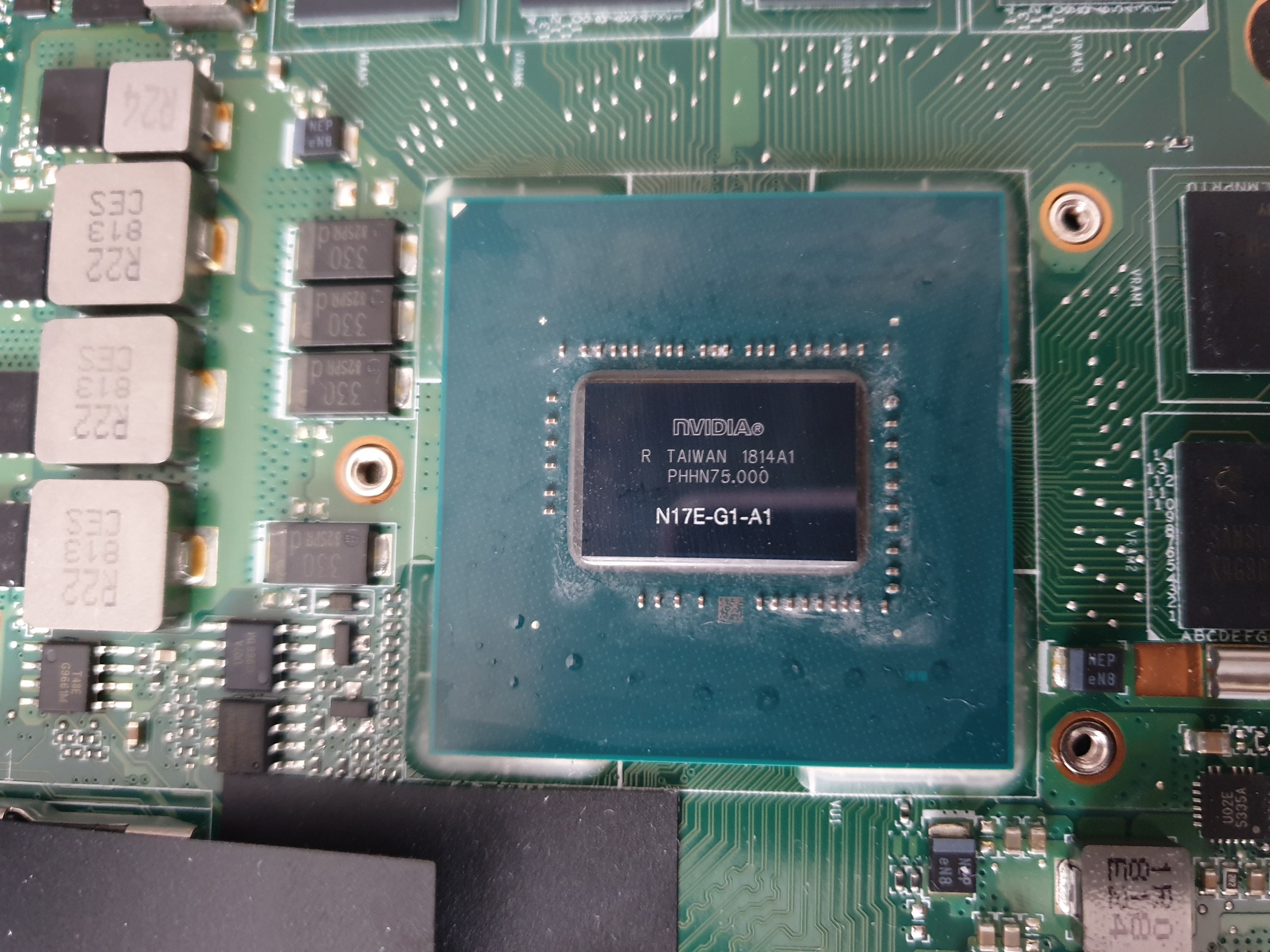

Punkt WLP: Die hab ich nun schon 2 mal getauscht. Was mir dabei aber aufgefallen ist, sind dass die Chips nicht ganz glatt sind auf der Oberfläche, ich habe da auch mal ein Bild gemacht.
Ich habs mal versucht einzufangen, hier auf der linken Seite:
Keine Ahnung ob das gut oder schlecht ist. Aber sauber war es auf jeden Fall :-)
