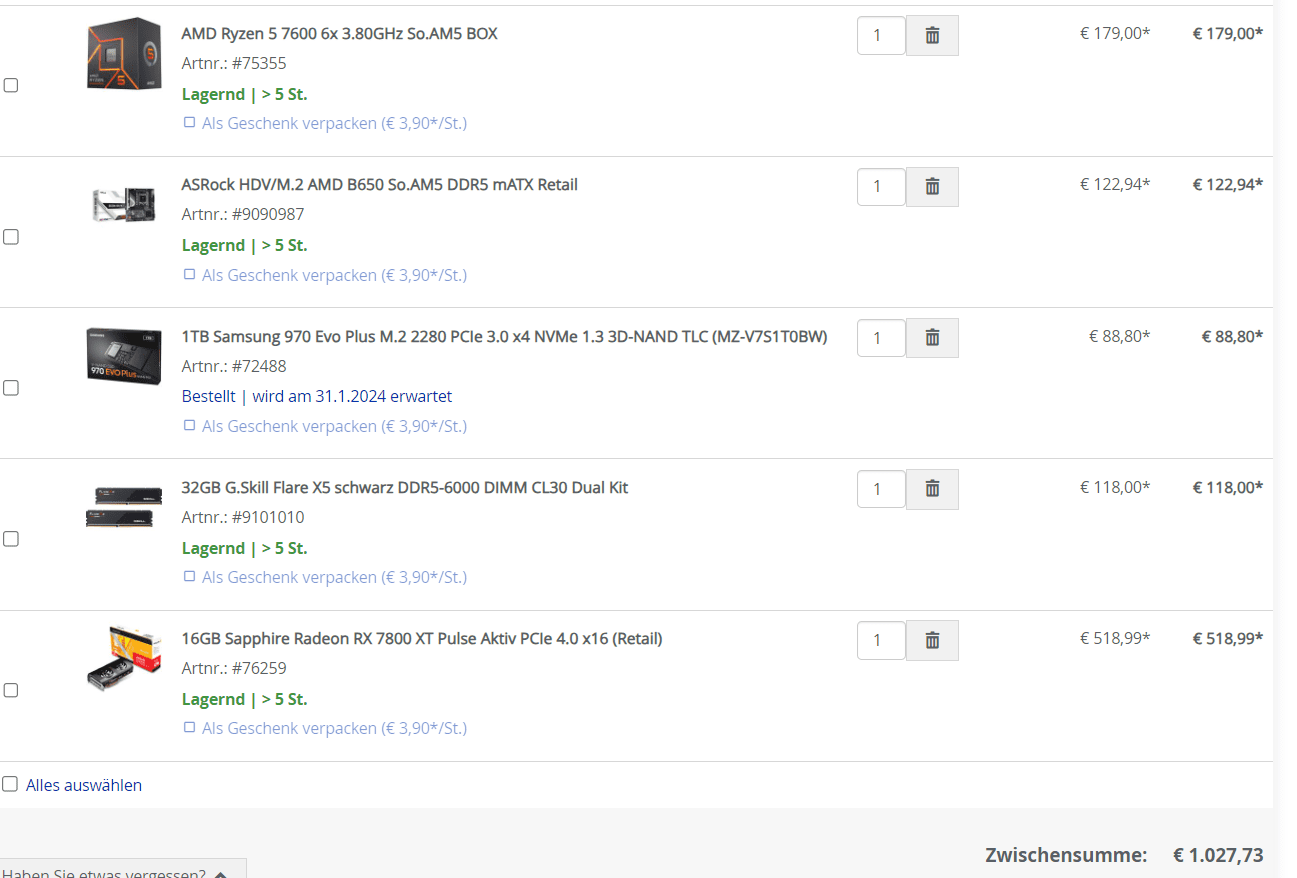

Es geht darum, dass ich angeboten hatte eine Freundin bei ihrem künftigen PC zu beraten. Sie wollte sich schon einen Fertig-PC kaufen.
Das Budget sind 1000 €.
Monitor: ich gehe von Full HD aus, den sie von ihrem Freund übernimmt. max. 144 Hz
Gehäuse, Netzteil und CPU Kühlung und Windows kommt von mir - das muss auch nicht einberechnet werden.
Genutzt werden soll der PC für Homeoffice und zocken. Dort im speziellen WOW und Hogwarts Legacy (oder wie das neue heißt). Und sollte ein wenig "halten".
Weitere Vorgaben hatte ich nicht erhalten.
Jetzt hatte ich mal bei MF folgendes zusammengeklickt:
Bei der Grafikkarte schwanke ich momentan zwischen der RTX 4060ti oder der AMD RX 7700XT. Habt ihr da Anmerkungen oder Anregungen für die Auswahl. Gerne auch bei den anderen PC-Komponenten
Wenn ich das richtig in der Beschreibung gelesen habe, ist in der CPU eine Grafikeinheit, falls die Grafikkarte mal schlapp macht, kann man noch Arbeiten und hat eine Bildausgabemöglichkeit?
Vielen Dank vorab.
Ram raus und ein 6000er cl30 Expo kit nehmen.
Ansonsten passt die Zusammenstellung.
Kann sie gern machen. Nur sollte Preis Leistung stimmen und die Leistung zum Monitor passen.
WOW mag eine starke CPU, ein Ryzen 5600 oder i5-12400 sollte es schon sein. Stärker ist besser. Schneller RAM hilft der CPU.
Hogwarts legacy mag starke Grafikkarten mit viel Vram, auch da solltest du nicht knappen.
Um im Budget zu bleiben würde ich eine Radeon 6700xt und einen der besagten Intel/AMD anpeilen. Wenn noch Budget übrig ist kannst du auch zum Ryzen 7600 greifen.
Wenn es ein fertig PC werden soll schau Mal bei krotus-Computer oder bei Dubaro rein.
Die beiden Händler würde ich aktuell bevorzugen.
ssd je nach verfügbarkeit und preis
graka seitig auf jedenfall viel bums für 1080p.
Ja.
Es kann sein, dass der Arbeitsspeicher Probleme machen könnte. Dieser steht nicht auf der Liste der unterstützten Riegel. Ein BIOS Update kann helfen. Ich weiß auch nicht, ob überhaupt irgendein Hauptplatinen-Hersteller diese Liste immer wieder aktualisiert. Es gibt jedenfalls die Möglichkeit ein BIOS Update ohne CPU und RAM zu machen.
