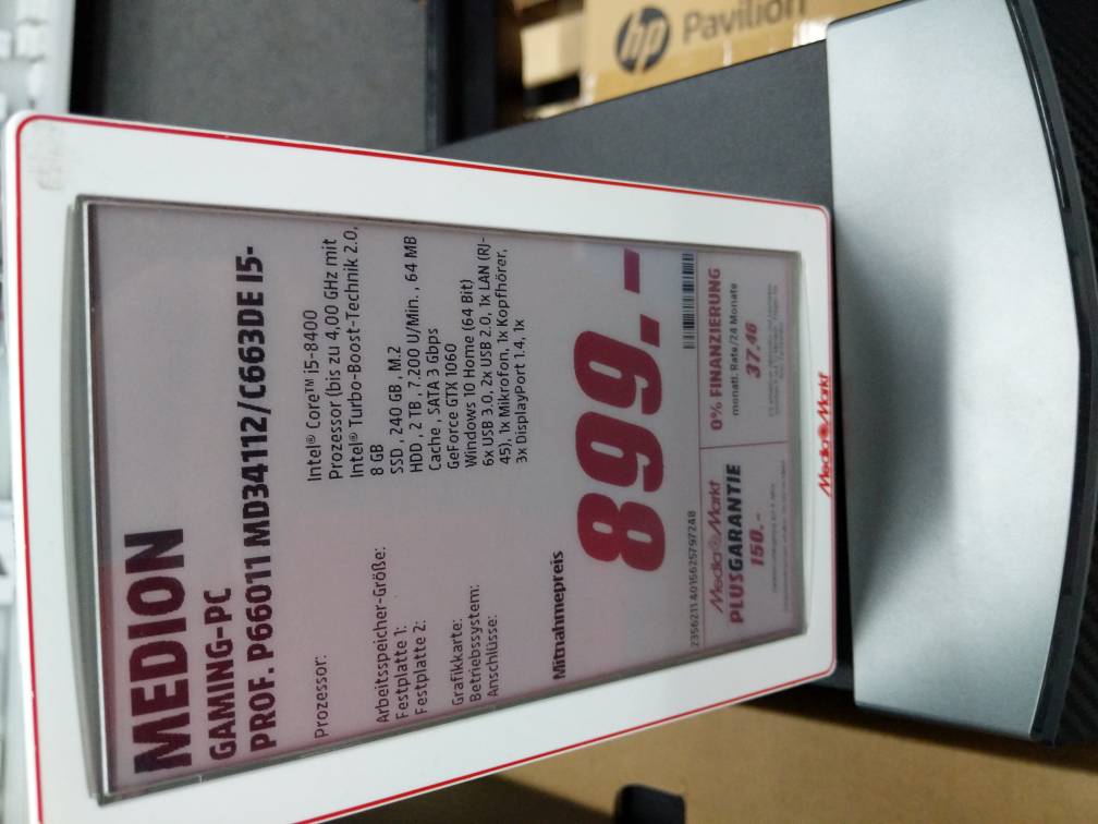

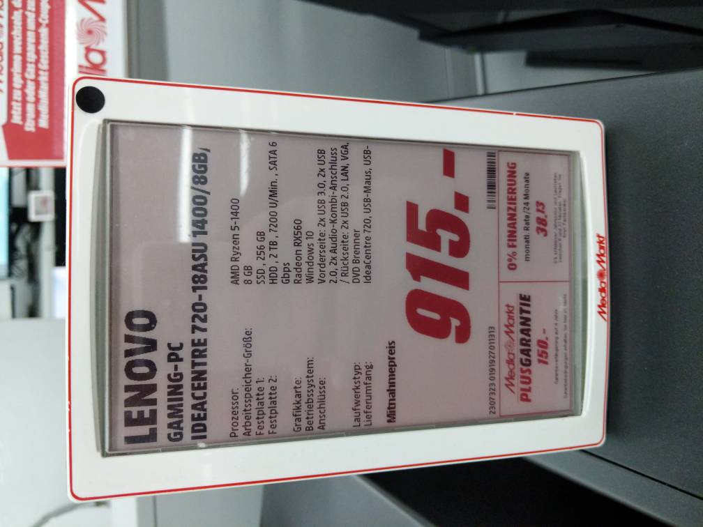

Die Frage ist interessant, ich gucke ja gerade selbst, woran wird bei fertigen PCs denn derzeit gespart ?
OK das Gehäuse ist meist hässlich aber die kochen auch nur mit Wasser...
freundliche Grüße :)
Es gibt hin und wieder sogar Fertig PCs mit Retailbauteilen, welche sogar günstiger sind als die Komponenten im Selbstbau.
Doofmarkt und Co sind für solche Angebote aber die falschen Leute. (Wenn ich den Link finde, editiere ich den rein)
Meine Frage wurde nicht so richtig beantwortet
Das wird wohl am lokalen Faktor liegen, denn im Internet gibt es keine attraktiven Fertig-PCs bei Saturn oder MediaMarkt.

Als erstes wird bei solchen Komplettrechnern immer an Dingen gespart, die für's erste keine ersichtlichen Nachteile bringen, wie zB dem Netzteil. Belüftung und Stromversorgung ist bei Fertigrechnern eher auf 2 bis 3 Jahre Laufzeit konzipiert. Natürlich soll das nicht heißen, dass die nicht länger laufen, aber ein Eigenbaurechner "lebt" im Normalfall bedeutend länger als so'n Medionkasten.
