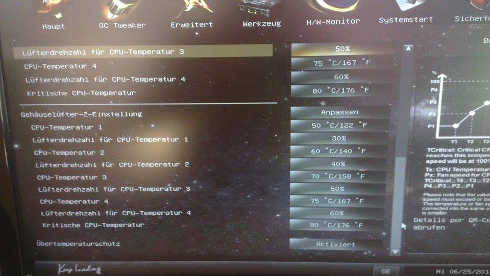

Kannst bei deinen Artic Kühler auch wenn du die Geräuschkulisse Minimieren willst bzw Optimieren. Im BIOS über den Hardware Monitor eine Lufter Curve einstellen . Aber inne regel kannste es auch auf Auto lassen ist ausreichend.
Das ist eigendlich nur dafür da um die Lautstärke zu minimieren die dein CPU Kühler im IDLE und unter Last erzeugen soll.
Nur als Beispiel:
Ab 45 Grad = Dreht sich der Lüfter 40% Schnell
AB 55 Grad = Dreht sich der Lüfter mit 50 % Tempo
ab 65 Grad = Dreht sich der Lüfter mit 60 % Tempo
usw.
Ist halt nur dafür gut , wenn du es so einstellst das er zb erst ab 45 -50 Grad lauter wird. Das er nicht im Auto Modus immer Kurz Laut und dan wieder Leise wird. Also wenn du nur bissel rum Surfst oder Büro zeugs machst , also jetzt nichts CPU lastiges.
Kannst eigendlich nur effektiv einstellen , wenn der Lüfter dran ist. Und du zb. Speedfan oder Hardware Monitor drauf hast und die CPU temperatur auszumessen im IDLE. Sowie merkst das ja dan selbst , wie laut der Lüfter ist im Desktop betrieb und dan unter Last halt.
So sieht das Ungefähr bei nen anderen Mainboard aus im Bios , wie gesagt müsstest übers BIOS bei Hardware Monitor gehen und Statt Auto auf Manual /Manuell stehen.
