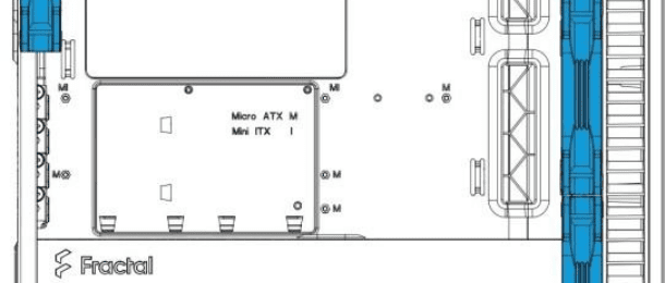

CPU Kühler (nicht so hoch und breit)
Schmale Lüfter
120mm
140mm
In den Deckel passen auch die größeren 140mm (2 Stück)
Man muss keine schmalen verbauen. Die breiten passen auch, aber falls es doch klein werden soll.
Die teuren be quiet und Noctua sind natürlich premium Lüfter.
Bitte immer mit einem 4-Pin PWM Anschluss kaufen.
Für die ganzen Lüfter braucht man Splitter. Die kleinen Mainboards haben nur drei Anschlüsse insgesamt.

Theoretisch würde diese GPU von der Länge her ins Define 7 Mini reinpassen:
Aber sehr knapp bemessen mit 2mm Puffer. :)
Beim Transport auf jeden Fall immer die Grafikkarte entfernen.
Ob der ganze Krempel am Ende auch ins Gehäuse passt sollte man selbst nochmal genau prüfen.
Ich glaube tatsächlich das die Nocutartx 4080 nicht rein geht. die hat eine Bauhöhe von: Penta-Slot (4.3 Slots) auf den Fotos sieht man bei dem Define Gehäuse nur 4 slotbleche und dann direkt darunter die Abdeckung. da würde die Graka ja wirklich kaum Luft bekommen.
Ich habe jetzt mal die MSI 4090 mit reingenommen, die ist verhältnismäßig schlank und auch günstiger als eine 4080 Noctua :-)
In der Liste sind jetzt 5x 120mm Lüfter drin.
Davon wird einer nicht passen, weil die Grafikkarte zu lang ist.
Man könnte als Backup trotzdem noch einen 120mm Arctic P12/F12 PWM kaufen, falls einer kaputt geht.
Oder man findet eine GPU die nicht zu lang ist, dann gehen auch 5x Noctua.
Die 4080/4090 sind vermutlich alle zu lang...
Bei der MSI Ventus steht "Quad Slot". Da besser nochmal checken, ob das mit dem zweiten Frontlüfter unten kollidiert.
Sieht auf den Bildern knapp aus, wenn das über den 3. Slot ragt. Aber ich kann mich auch irren.
