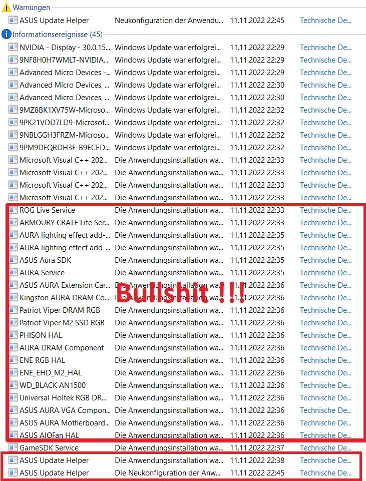

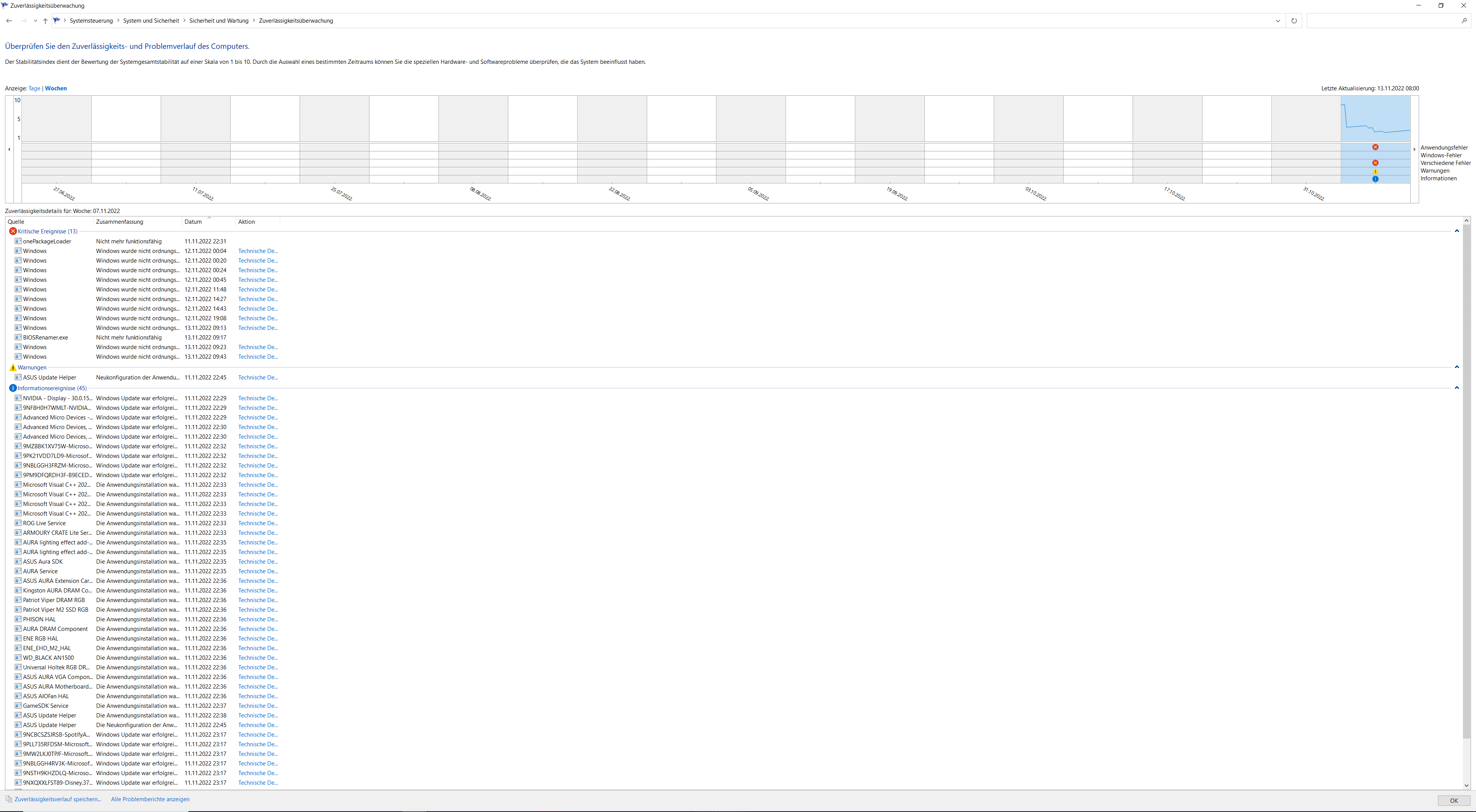

Schau mal in den Windows Zuverlässigkeitsverlauf Kritische Fehler.
Mach einen Screenshot davon möglicherweise gibt es da Hinweise auf Software Probleme im Zusammenhang mit Software wie Razer Synapse, Logitech Hub, Corsair iCUE, NZXT Cam Software, Asus Software (Asus AI Suite 3, Asus Aura oder Asus GPU TweakII).

Den Screenshot vom Zuverlässigkeitsverlauf wollte ich eben online stellen wollen aber es stürtzt jetzt wiederholt ab..
Das Ram ist mit der angegebenen Taktung von 3000Mhz eingestellt alles andere ist auf Auto. Ram ist auf A2 und B2 gesteckt
anbei das Bild

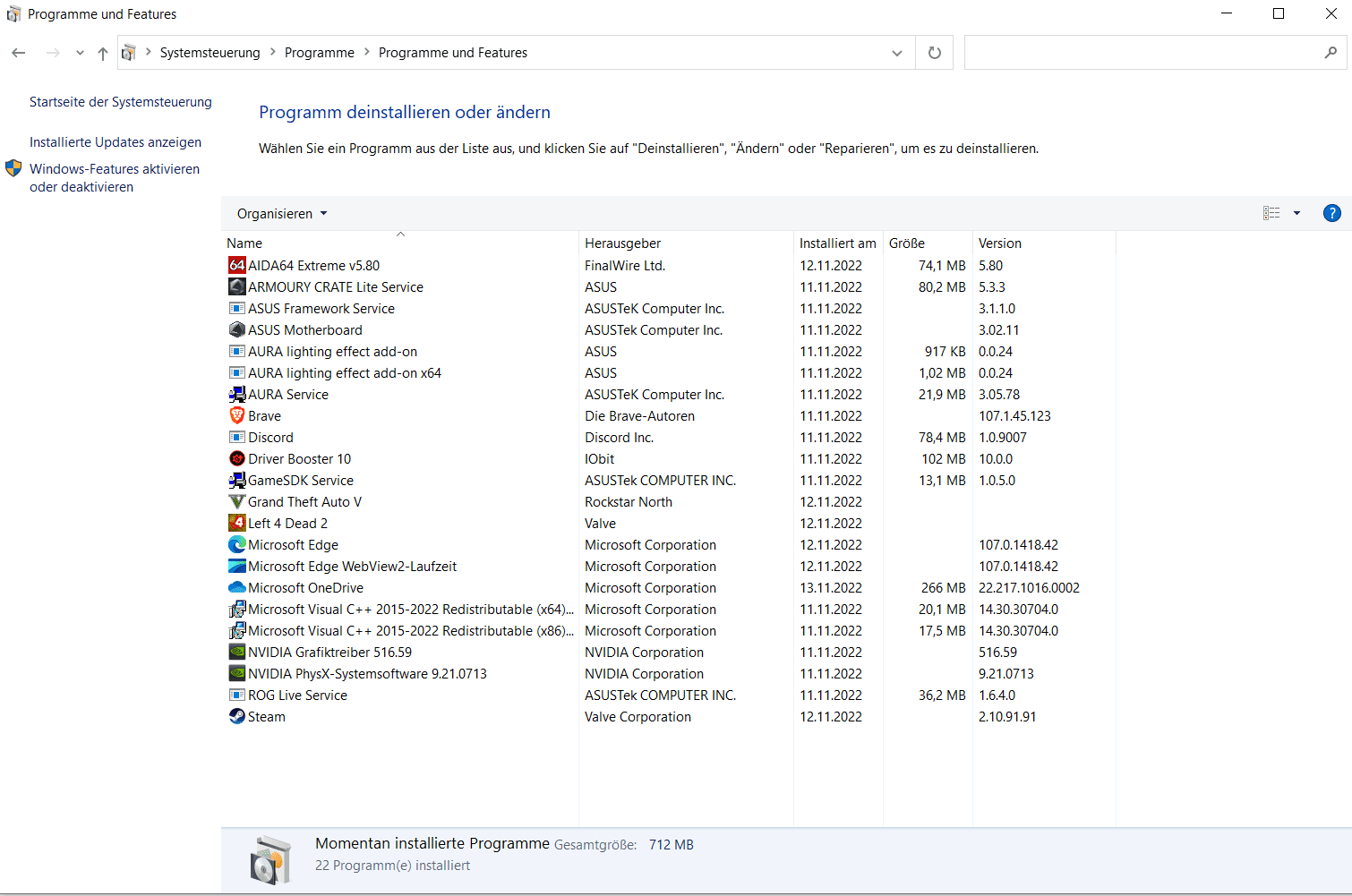

Ich sehe hier Software Probleme ohne ende.
Du hast quasi alles an Software von Asus, Kingston RGB, Patriot RGB, Universal Holtek RGB, Western Digital installiert was man installieren kann.
Den kompletten Software Bullshit deinstallieren, am besten Windows 10 Version 22H2 neu installieren, ohne Software und nur die Treiber installieren.

die Komponenten sind von meinem alten Pc.. denke er zieht sich diese infos von meiner alten HDD denn alles andere wurde ausgetauscht und ist weder installiert noch eingebaut (siehe Anhang)

...die Komponenten sind von meinem alten Pc.. denke er zieht sich diese infos von meiner alten HDD denn alles andere wurde ausgetauscht und ist weder installiert noch eingebaut (siehe Anhang)
Dann wird das alles mit der Asus Software installiert, laut deinem Screenshot von Programme und Features.
Sollte es nach dem Netzteil tausch immer noch Probleme geben, würde ich alles von der Asus Software deinstallieren, auch den Driver Booster deinstallieren.
