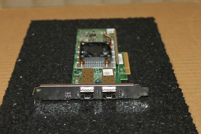

RJ45 LAN-Anschluss -> Media Converter -> per LWL weiter an meine Backup-Server -> Gbit in die Broadcom 57810S (10Gbit SFP+ Karte) einspeisen und auf dem Backup-Server nutzen.
Nun habe ich mir ein OS2 SC zu LC LWL Patchkabel besorgt, welches vom Media-Converter (DMC 700SC) zu einem SFP Switch (Zyxel GS1900-10HP mit ipolex 10GBase-SR: 300m ) problemlos funktioniert. Dieser arbeitet mit dieser Kombination also zusammen.
Sobald ich aber das Modul direkt in die Broadcom PCIe Karte einstecke, kommt keinerlei Uplink zustande. Somit schätze ich: Falsches Modul / Transceiver.

Erkennt der Server denn das Modul in der Karte? Soweit ich es bisher verstanden habe sind aber SFP+ und SFP Modul/Schnittstellenkombis nicht kompatibel, damit wundert mich dass dein +Transciever im SFP Switch überhaupt tut, oder ist es ein nicht + Modul?

Modul wird wahrscheinlich nicht erkannt, die LED's bleiben tot und bei ESXI hat man m.W.n. keine weiteren Kontrollmöglichkeiten, ob dort etwas erkannt wurde.
Mein Switch hat lt. Zyxel SFP, das Modul ist SFP+(nicht nur laut Amazon, die ja öfter eigenartige Beschreibungen haben), sondern auch lt. Aufdruck auf dem Modul. Also scheint SFP und SFP+ doch kompatibel zu sein? Ich blicke bei diesem ganzen LWL noch nicht so ganz durch. :confused:
