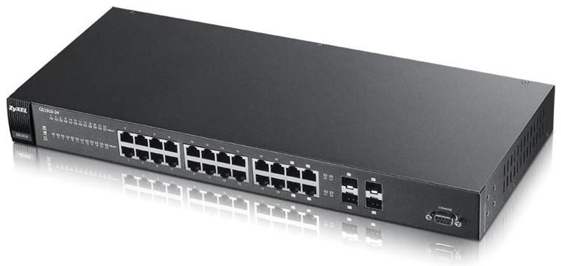

ich habe einen: ZyXEL GS1910-24 GbE Smart Managed Switch (24-Port) gekauft.
Das Teil hat alles was Du brauchst und kostet um die 120 Oken. Oben drauf gibt es noch eine lenbenslange Garantie.
Danke für den Hinweis, das scheint aber mittlerweile ein Auslaufmodell zu sein. Gibts nicht mehr. Der GS1920-24 scheint der Nachfolger zu sein, liegt bei 130€. Was kann der besser als der von TP-Link?
