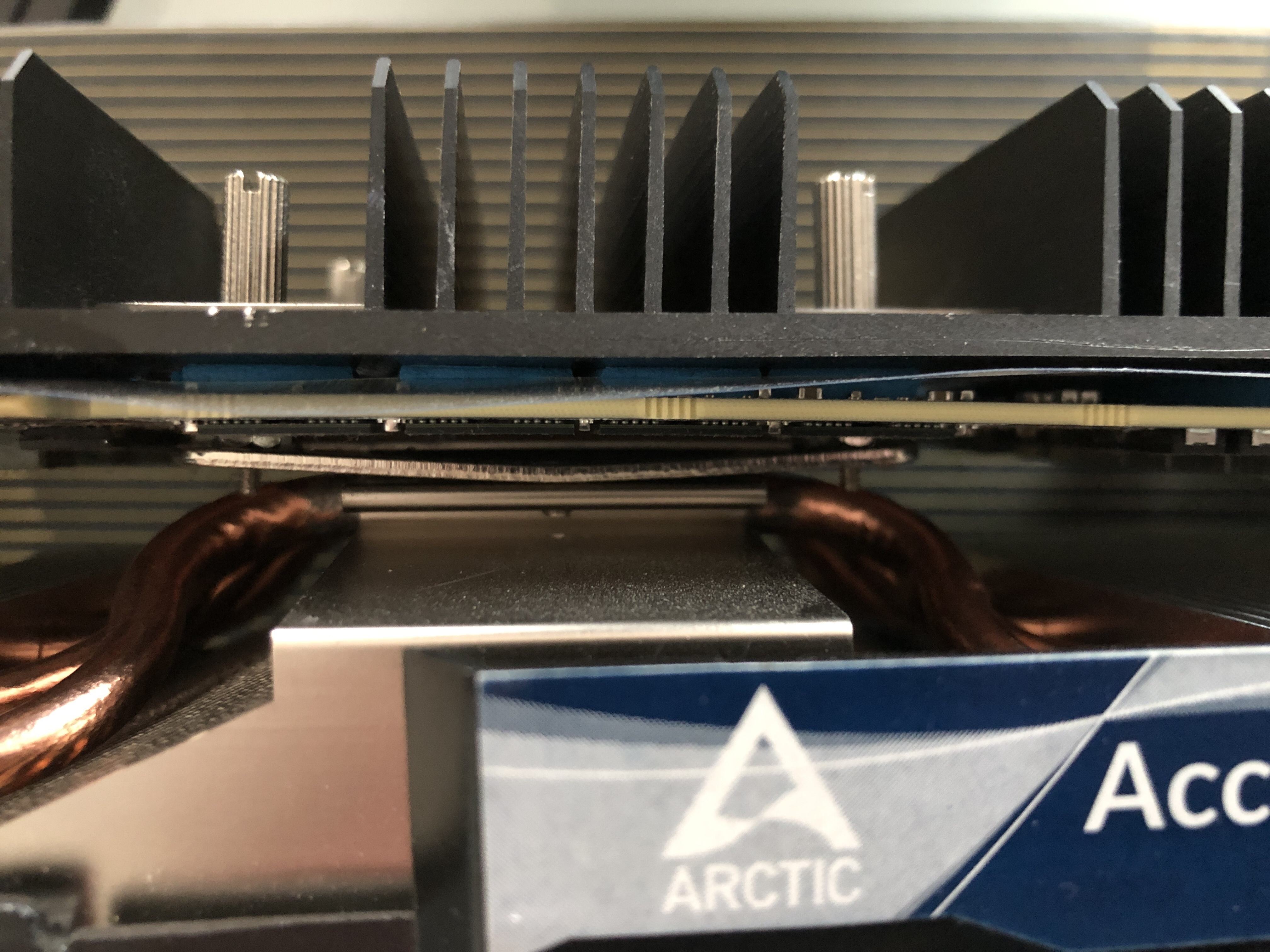

Ich habe soeben Glück gehabt und einen gebrauchten PC von einem netten Herrn auf EKA erworben.
Neben diversen SSDs, nem i7 9700K, 32GB DDR4, 80Platinum 860 Watt Ion+ und noch mehr Kram ist eine Gigabyte 2080ti verbaut, die auf einen Arctic Accelero Extreme IV umgerüstet wurde.
Der Preis war extrem gut und alles läuft auch top und so habe ich für meine Freundin zugeschlagen!

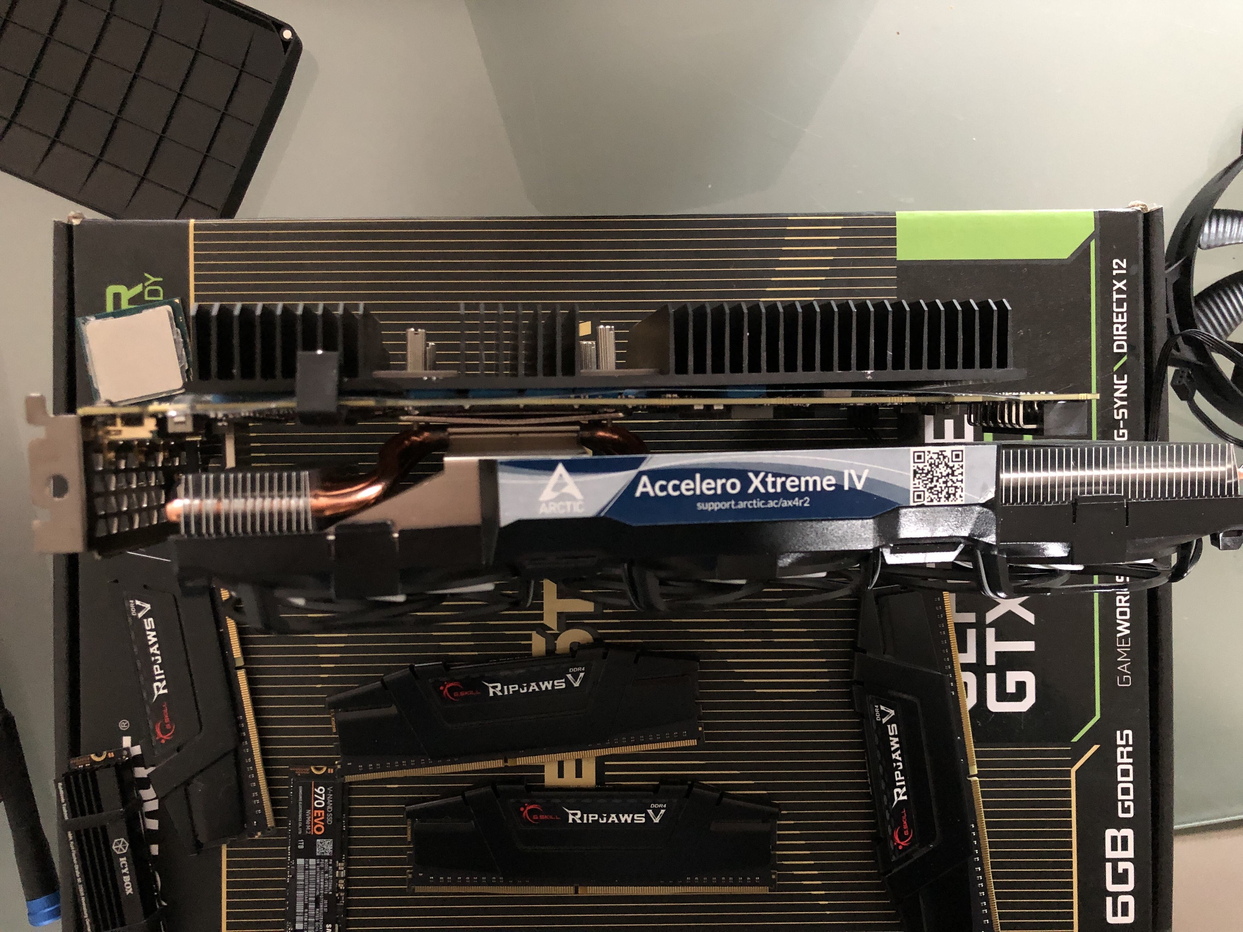

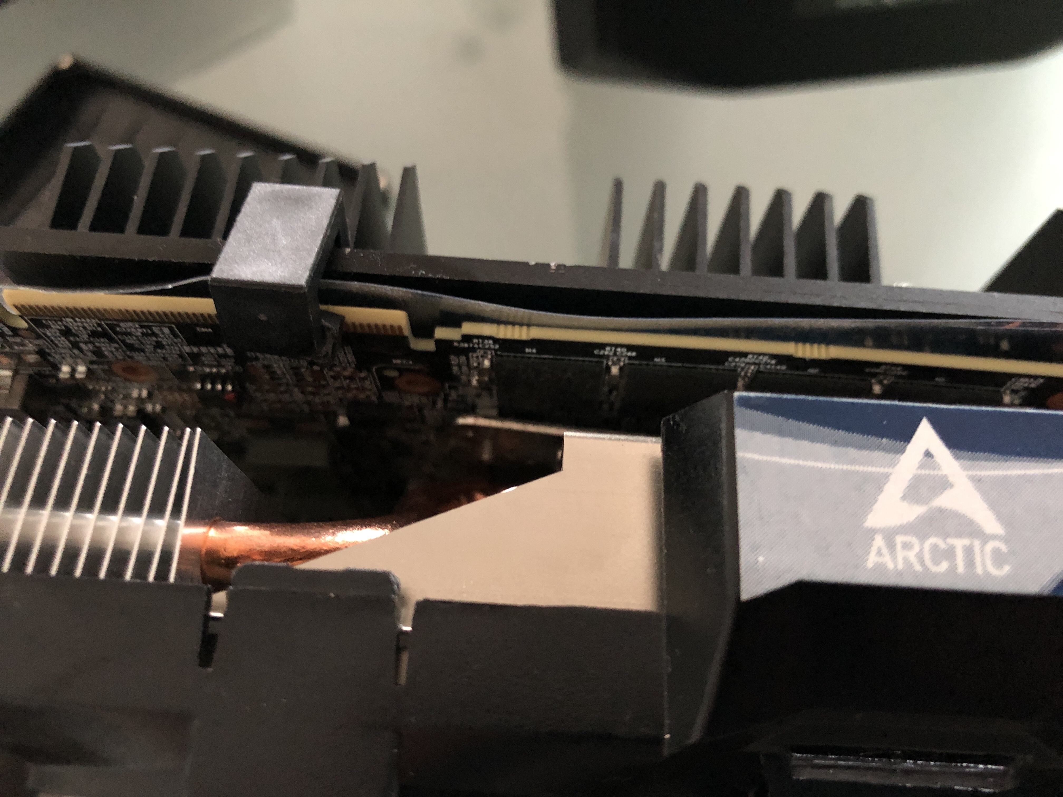

Beim Auseinanderbauen der Kiste fiel mir die GraKa jedoch (negativ) auf.
Das PCB ist durch die Verschraubung "wellig" verbogen, der Chip Kühler sieht mir auch seltsam aus und es hängt noch eine Folie zwischen dem ganzen.
Da Bilder hier mehr sagen als Worte, habe ich einfach mal welche angehängt:
Die Karte läuft zwar super, und tat dies auch beim Vorbesitzer, ich habe nur noch keine Temperaturtests gemacht.
Sollte ich sie einmal auseinandernehmen und die Schrauben weniger fest anziehen? Gehört die Folie dorthin?
Ich würde mich über fachkundige Meinungen freuen, da ich selber wenig Erfahrungen mit Nachrüstkühlern habe und die 2080ti auf keinen Fall Schäden nehme soll!
Liebe Grüße und einen schönen Sonntag :)

Mach doch erstmal ein Temptest, wenn in Ordnung, würde ich da nicht weiter Rum fummeln.
Würd das ding zerlegen und ggf. neuen Kühler besorgen. Ich würde dem Ding nicht auf dauer trauen, wenn da so viel mechanische Spannung auf der Karte liegt.
War auch mein Gedanke. Aber diese Folie lässt mir keine Ruhe. Die gehört da ja eigentlich nicht hin. Und wenn ich die Karte ne halbe Stunde brate, weiß ich nicht, ob die Folie nicht gegrillt wird oder so...
Du meinst der Accelero ist hin? Das PCB wäre aber noch zu retten?
Was gibt es denn noch feines an Aftermarket-Kühlern für das Schmuckstück?
Das sieht ja gruselig aus. Selbst wenn alles normal läuft und die Temps in Ordnung sind, würde mir das keine Ruhe lassen.
Vielleicht findest du einen gebrauchten Originalkühler bei eBay (Kleinanzeigen) von jemanden der auf Wasserkühlung umgebaut hat.
Kann es sein, dass die Plastikfolie dort ist, um Kurzschluss durch Kontakt von BP und Rückseite des PCB zu verhindern?
Jedenfalls würde ich es so auch nicht lassen, die mechanische Verbiegung kann auf Dauer nicht gut sein
Also ich würde auch den Kühler ausbauen und versuchen, die deutlich verbogene Kühlplatte der GPU gerade zu biegen. Der vorgänger hat die Schrauben echt fest angezogen, Respekt.
Und da du die Kühlplatte nie wieder total gerade bekommst, würde ich auch in den sauren Apfel beißen und mir einen neuen schönen Kühler kaufen.
Den Anschein hat es. Aber ist das sinnig?

Damit, dass du mir rätst, die Kühlpatte wieder gerade zu biegen, erweckt es den Anschein, dass es Sinn ergäbe den Accelero weiterzuverwenden.
Aber dann sagst du, ich soll einen neuen Kühler ranschaffen. Was denn nun?
Ich bin so ratlos Leute, aber danke für die ganzen Rückmeldungen hier!
Den Accelero einfach einmal zu demontieren und dann ohne Gewalt etwas lockerer zu verschrauben ergibt keinen Sinn oder?
Ob das Plastik sinnvoll ist? Ja. Ich kenne es nur von meinen auf WaKü umgebauten GPUs, auch dort ist Plastik auf der BP, aus genau dem Grund.
Wenn die Montageplatte des Accelero verbogen ist würde ich den nicht noch einmal verbauen, auch wenn du weniger stark anziehst. Letztlich übst du damit unnatürlich Belastungen auf die GPU aus, was zu Schäden führen kann.
Wenn es sich um eine Blower Karte handelt, ist es eine Karte im Referenzdesign, sodass du fürs Referensdesign erstellte Kühler nutzen kannst.

Damit meinte ich, dass man es versuchen kann, die Platte grade zu biegen. Aber, da das nicht klappt, dass sie ganz grade wird, würde ich einen neuen Kühler kaufen.
Ich hab die Karte grad mal durch 3DMark Timespy gejagt und danach einen Stresstest gemacht.
Die Karte hat sich bei Maximaldrehzahl der Lüfter bei 75 Grad eingependelt und dabei mit 1550-1600mhz coreclock gearbeitet.
Ich denke diese schlechte Performance ist dem kaputten Accelero geschuldet, richtig?
Ich werde also einen neuen Kühler kaufen. Jetzt ist nur die Frage welchen...
Habt ihr Ideen?
