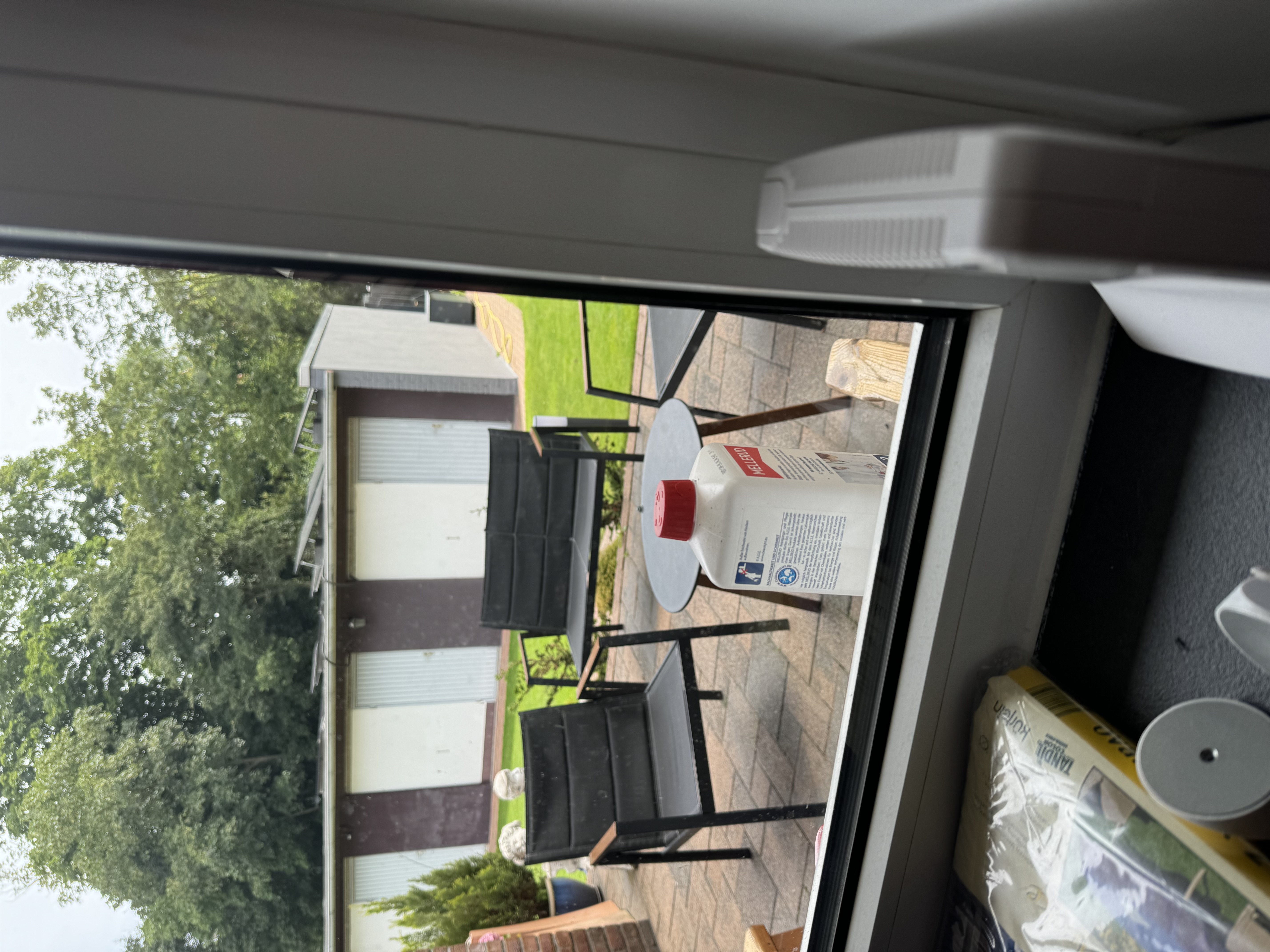

Guten Tag,
ich habe vor in meiner Garage einen Akku für mein Balkonkraftwerk zu platzieren. Hierfür benötigt der dazugehörige Controller dauerhaft Internet, um den aktuellen Stromverbrauch von meinen Shellies in meiner Wohnung auslesen zu können.
Besonders Abends wenn die Rollanden unten sind, wird der auf der Fensterbank befindende AVM FRITZ!Repeater 6000 stark behindert.
In der Garage ist dann lediglich instabiles Netz verfügbar.
Das die Alu-Rolladen so stark das Signal blockieren, habe ich mir leider vorher nicht gedacht.
Nun könnte ich zwar noch einen 1200AX Repeater in der Garage platzieren. Allerdings habe ich die Befürchtung, dass für ein stabiles Internet der Empfang in der Garage zu schwach ist.
Gibt es evtl. Repeater Lösungen für den Outdoor-Bereich, die ich direkt hinter den Rolladen auf der Terasse platzieren könnte? Da dürfte selbst das gestörte Wifi noch stark genug sein, um verstärkt zu werden.
Viele Grüße
T
Ich würde den Repeater mal testweise 10 cm höher und 30cm weiter Richtung Fenstermitte platzieren, das könnte den Empfang dann auch schon helfen. Ich schätze, dass der Metallrahmen vom Fenster auch nicht sonderlich hilfreich für das Signal ist. Oder den Fritz testweise auch neben / über dem Fenster duch das Mauerwerk funken lassen und sehen, wie sich das Signal in der Garage verändert.
