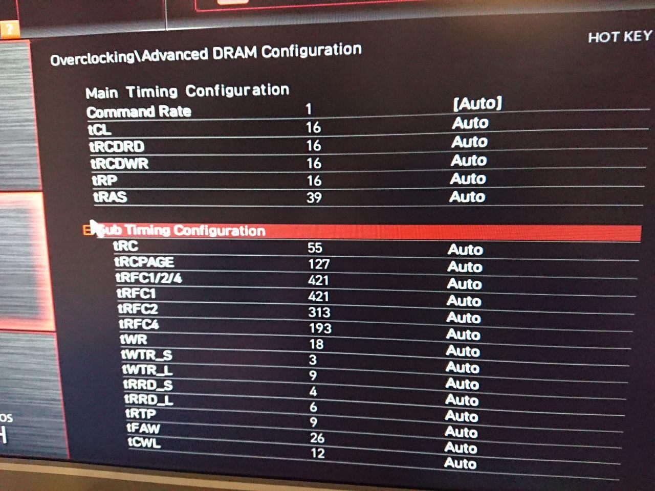

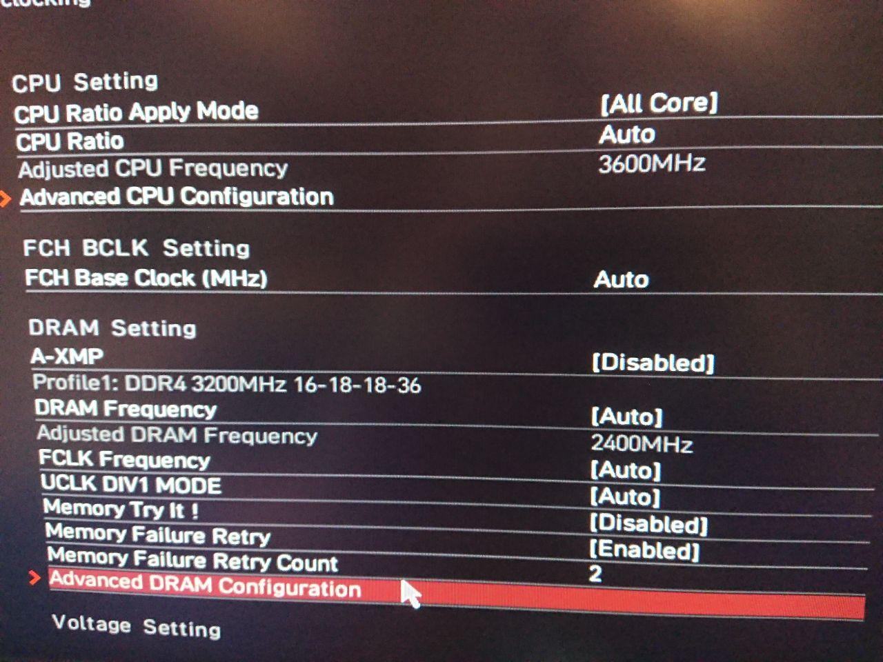

Kommst du denn ins Bios und kannst dort Einstellungen vornehmen?
Schau mal wie der Speicher eingestellt ist?
Welche Timings und welche Spannung.
... die sich erst "gelöst" haben nachdem ich die CPU mehrmals rein raus gebaut habe.
Mainboard das ich gebraucht gekauft hatte hat glaube ich mal WLP im Sockel gehabt.
Ich glaube dass Du die Fehlerquelle schon gefunden hast. Eine noch vorhandene WLP Masse wird sich durch das ein- und ausbauen wohl verringert haben, daher lösten sich einige Probleme. Wenn es eine elektrisch leitfähige Paste war, ist ein Boardtausch ev. die Lösung - falls die CPU nicht auch schon einen Schaden erlitten hat.
Hier ein paar screenshots. Alles auf auto ohne XMP
Also mit dem Verkäufer hab ich drüber geredet. Leitfähig war die Paste nicht. Sockel schaut auch aktuell ziemlich sauber aus. Es ist aber derzeit meine Hauptvermutung.

Hast du mal das XMP Profil eingestellt?
Wenn nicht teste das auch einmal.....

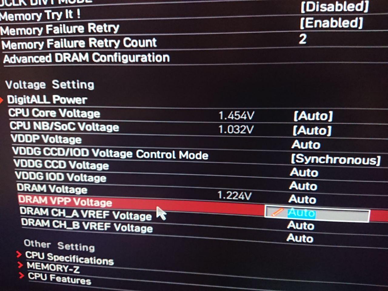

Hier noch die Spannung
Joah hab ich schon mal aber ich teste nochmal.
Ich hatte den auch lange Zeit mit 3600mhz laufen. Aber eben mit den BSODs
Im XMP Profil kam eben
DPC_WATCHDOG_VIOLATION
Nach paar Minuten im Internet surfen :).

Setzt er denn mit dem Profil die richtigen Timings und Spannung?
Das B450 Tomahawk max ist was die Speichereinstellungen angeht eine ziemliche Diva
