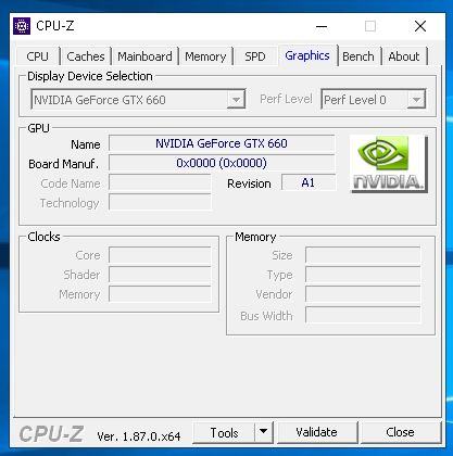

Ich hab mir mal speccy angeschaut und eigentlich fällt mir da nichts auf was nicht mit der Graka im Konflikt ggf. stehen könnte, zumal sie dort auch gelistet wird allerdings als Undefined -.-

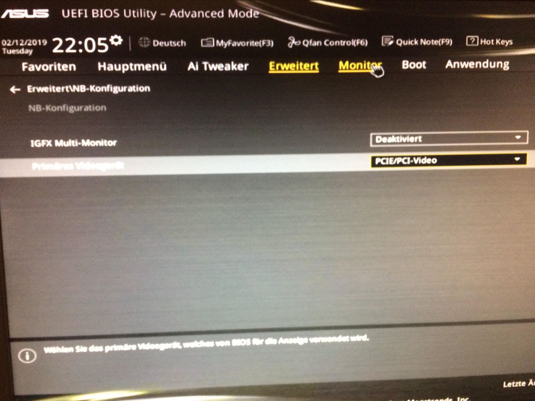

IGP vom A10 im Bios Deaktiveren :haha:
Manchmal erkennt das Board das Automatisch, manchmal schaltet es die IGP nicht als Fallback ab

Das hatte ich schon gemacht und trotzdem nichts passiert ^^
