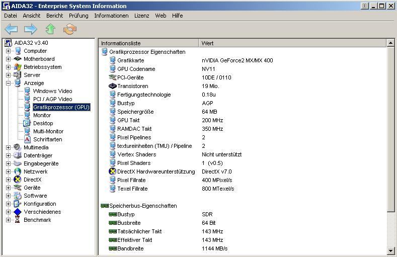

Wenn ich 64bit * 143MHz rechne, kommen da grade mal 1,1GB/s raus. Die MX400 soll aber 2,7GB/s machen.

P.S. mit AIDA32 kann man diese Info´s auslesen bzw. zeigt er halt alle wichtigen Daten, eben u.a. auch die Speicherbus-Breite
cu
AIDA32 ist ja ein super geiles Proggy. Danke bigla! Wie erwartet ist es eine 64bit SDRAM Karte, die 1,1GB/S durch die Bahnen schaufeln kann.
