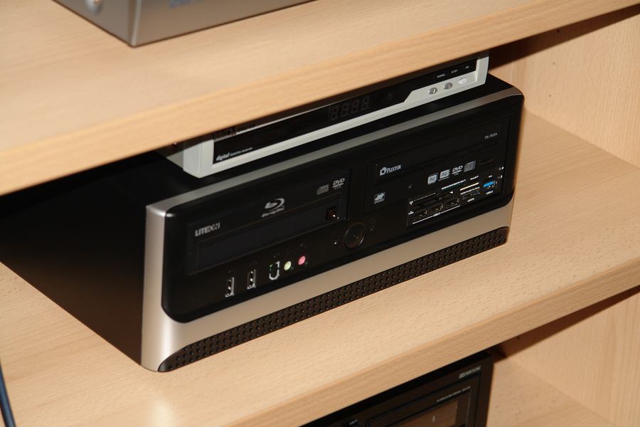

Ich habe neulich das Chenbro Desktop Micro ATX Gehäuse PC40567 300 Watt Seasonic Netzteil verbaut. Das Chenbro PC405 ist jetzt nicht so das High-End-Alu-Case, ist aber erstaunlich kompakt (Breite 36 cm) wegen SFX Netzteil und hat 3 externe Schächte, genau das hatte ich gesucht.
