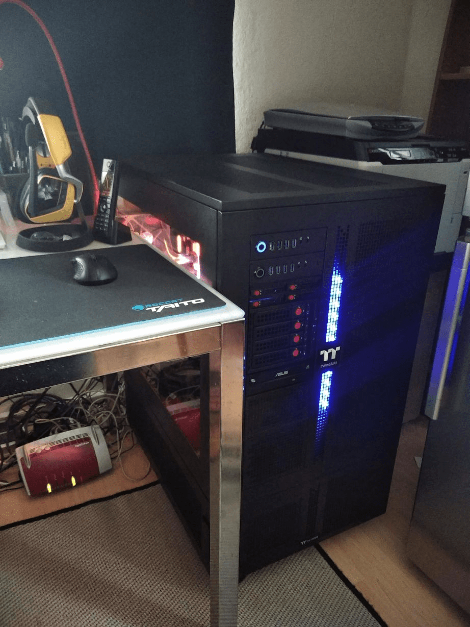

Hab gestern das dritte P200 bestellt, nur so am Rande. Gibt dann ein nettes PWPP200.

Da hat mich mein WP200 reingelegt. :)

Ohne die Rollen wäre mein WP200 nicht mehr transportierbar, oder sagen wir besser, man kann es mal verschieben. :) Aber mit solchen Kloppern geht man eh nicht mehr auf Wanderschaft, wäre ich LAN-Gänger dann hätte ich wohl extra dafür einen Rechner zusammen gebaut. Und Oben auf dem Gehäuse wäre dann ein fetter Griff drauf. :d Aber dann würde ich wohl auch eher ein kleines ITX-System nutzen, alles andere kann man ja sofort auf eine Sackkarre montieren.

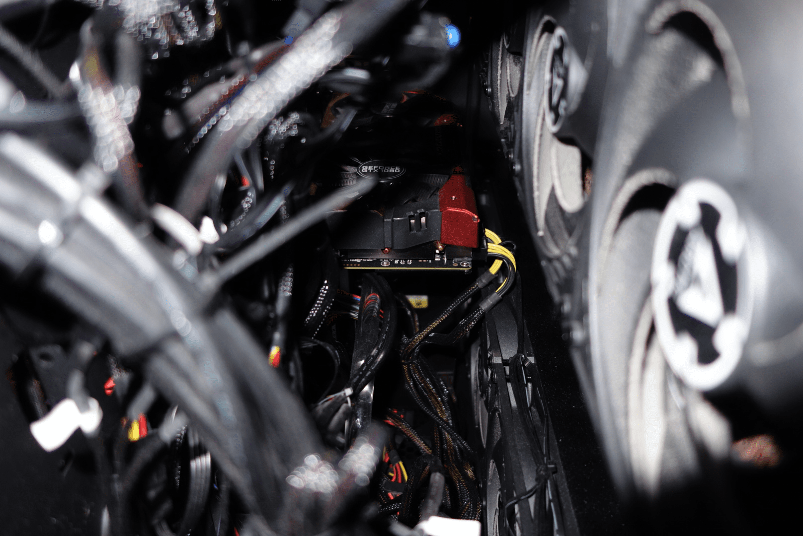

Man kann ja noch Festplatten ans Mainboardtray schrauben und die Lüfter darauf richten. Aber ist echt etwas unnötig. Wobei man die Lüfterschienen sicher auch auf der Hauptseite montieren kann.
Und 6 x 560er Radiatoren sollten auch bei 600 U/Min für relativ kühles Wasser sorgen. Mit den derzeitigen 4 x 560mm gehen die Temps schonmal auf 32-33 Grad hoch wenn beide CPUs rechnen. Der 3900X macht mit dem 3960X im Zusammenspiel eine Heizung überflüssig. :)
Gut, dass es die Rollen gibt, das wäre echt ein Problem ohne.

Ich habe aktuell noch zwei 560er bei Mindfactory als Bestellung laufen, setze in mein P200 nur je 2 x 560er in die Seiten, dann kann man über den Boden noch Luftansaugen und die Radiatoren rausblasend nutzen, finde ich persönlich besser.
