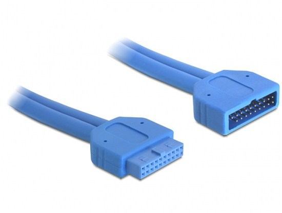

Vom Frontpanel geht ein Kabel mit 19pin USB 3.0 Stecker weg. Sieht ungefähr so aus wie beim angehängten Bild die linke Variante:
Ich bräuchte somit eine 19pin USB 3.0 Buchse (weibchen, wie rechts auf dem Bild), welche dann in einen "normalen" USB Stecker (w/m spielt keine Rolle, gibt genug Genderchanger) übergeht. Dann könnte ich das Kabel hinten rausführen und an einen externen USB 3.0 Port anschliessen.

P.S.: Grad was gefunden: USB 3.0 Gender Changer Type-A Female (X2) to 19-pin Header Male from CoolDrives.com
So etwas, aber in Deutschland/Schweiz...
