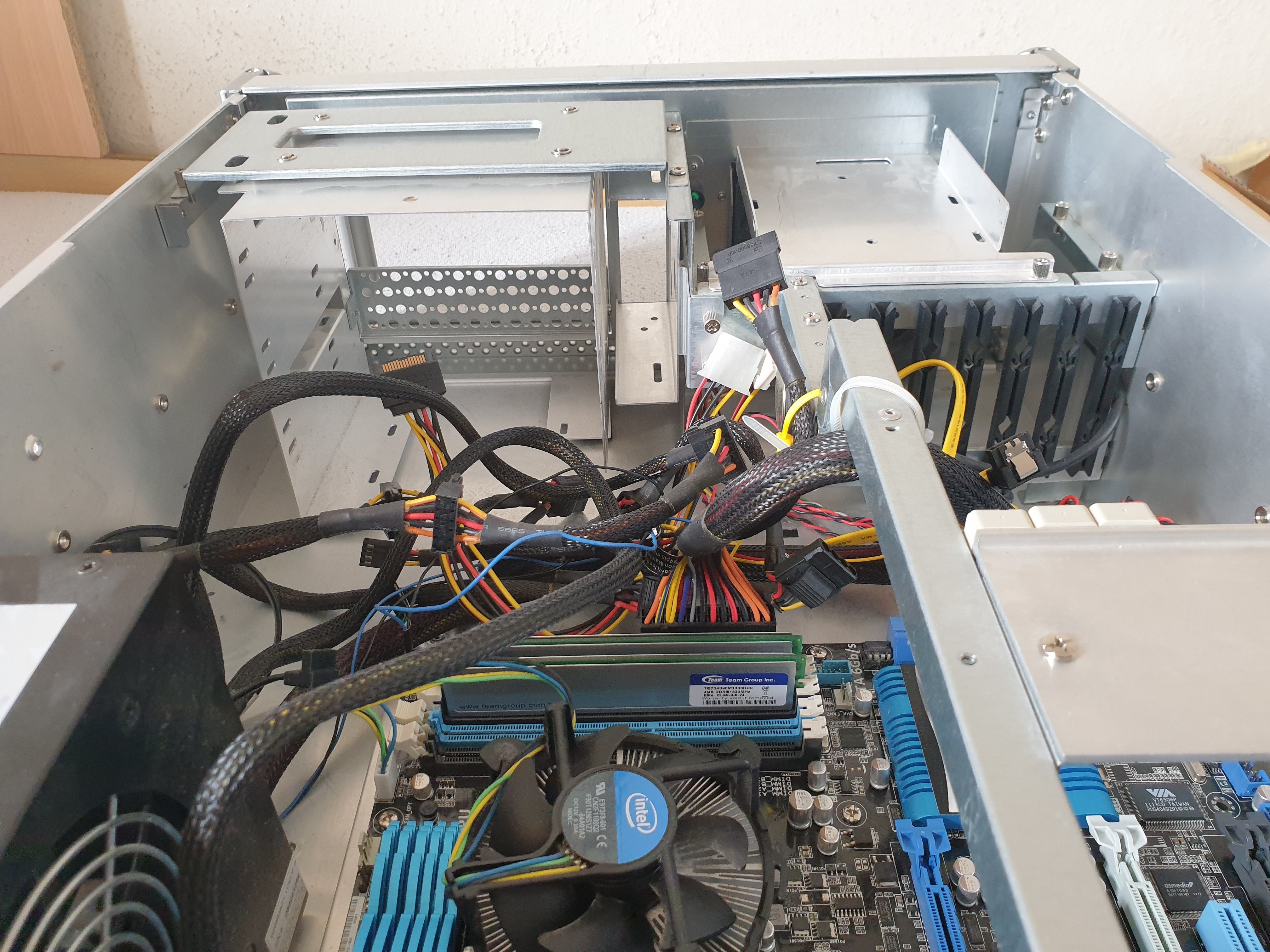

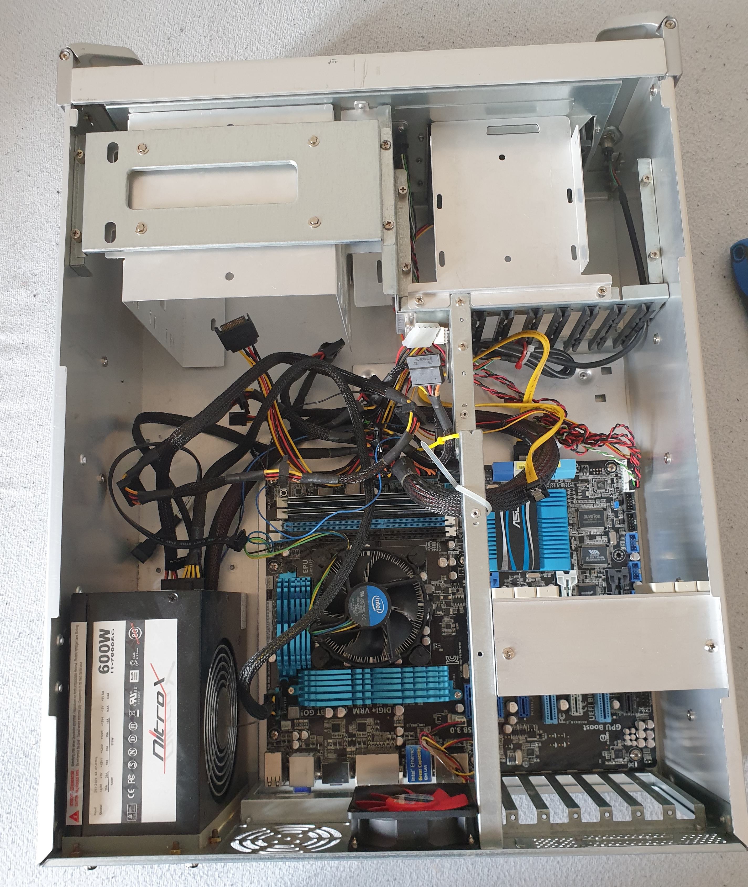

Mir ist ein Gehäuse zugelaufen, ich finde das recht cool, hätte aber gern mehr Infos dazu und habe leider keine nützliche Beschriftung gesehen. kennst das hier jemand?
Scheint mit ein "echtes" 19" Rack zu sein, Die Seite hat Gewinde um Einbauschienen anzubringen.
Im letzten Bild vorn auf die rechte Seite würde ich gern noch irgendwie 3 1/2" Laufwerkslots einbauen oder rein improvisieren, aber evtl gibt es dafür was fertiges, wenn man erstmal das Gehäuse kennt.

Keiner? Schade ;(
Dann ändere ich die Frage mal: wie gesagt würde ich gern vorn rechts noch irgendwie einen 3 1/2" HDD Käfig reinbasteln.
Da ich nun das genaue Model nicht kenne, kann ich nichts passendes Ordern sondern muss improvisieren.

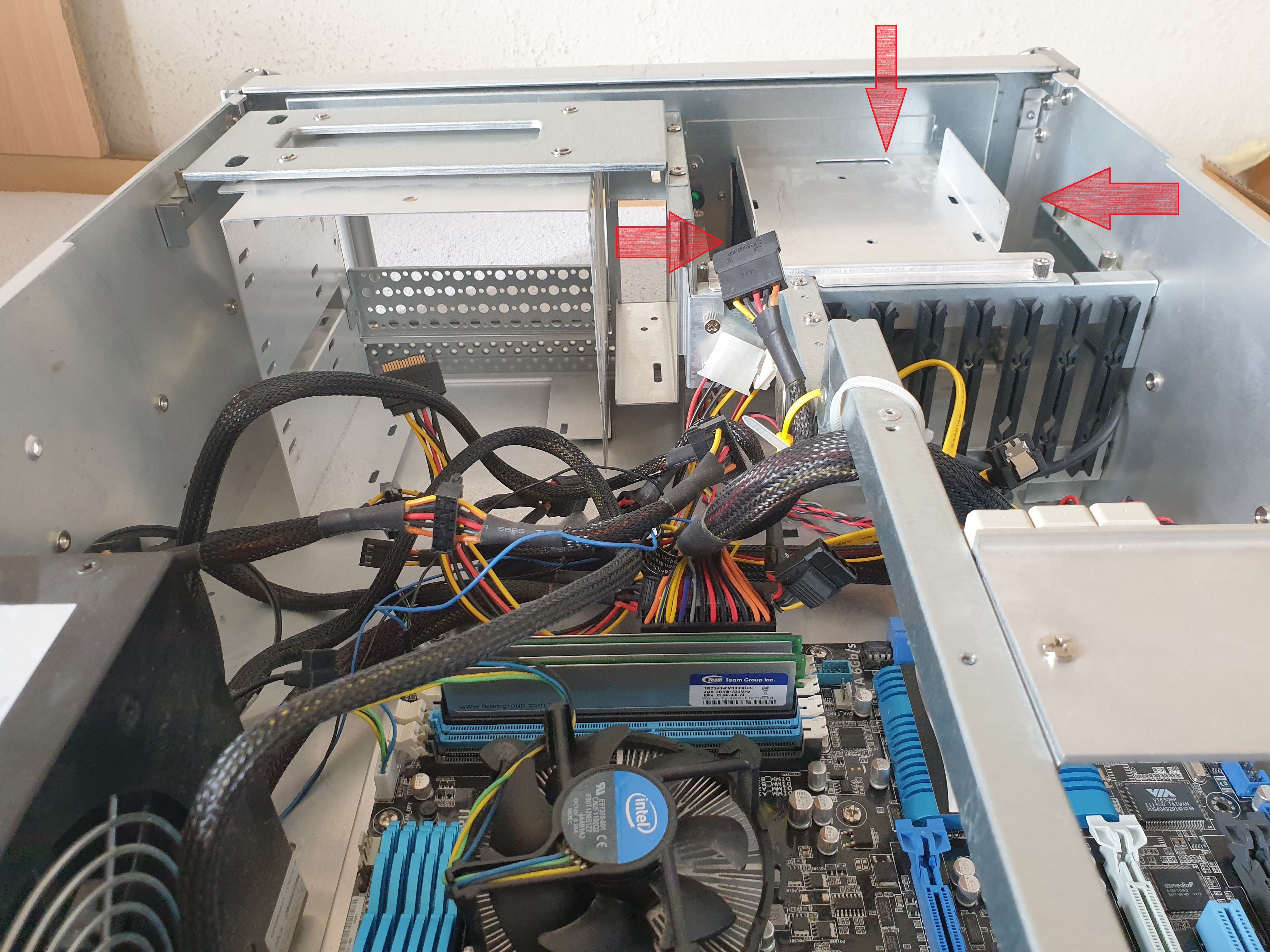

Ausgedacht habe ich mir zB sowas:
und dann mit Winkeln oÄ im Gehäuse festmachen. Bohrungen und Gewinde gibt es da ja einige.
Frage hier: hat jemand eine bessere Idee? Gibt es coolere Käfige? Ich "modde" sonst nichts, deswegen habe ich 0 Übersicht was es alles cooles gibt.. :/

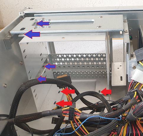

Für mich sieht es aus, als ob das mit Pfeilen markierte Teil schon eine 3,5" Aufnahme ist.
Damit hätte das Gehäuse doch schon 4x 3,5" und 3x 5,25" Aufnahmen. Wobei doch bei der rechten Aufnahme vielleicht auch noch ein Laufwerk drunter hängend montieren lassen könnte. Sofern der Lüfter nicht stört.

Ich finde das rechts ist zu klein. Da passt max eine HDD rein. Und das Blech dafür hat eigentlich nicht die richtigen Bohrungen.
die markierte Strebe ist an das Gehäuse genietet, das kann ich leider nicht ohne weiteres entfernen. Ich kapier auch nicht, wozu die schwarzen Kunststoffteile gut sind. da passt jedenfalls keine 3 1/2" HDD zwischen.

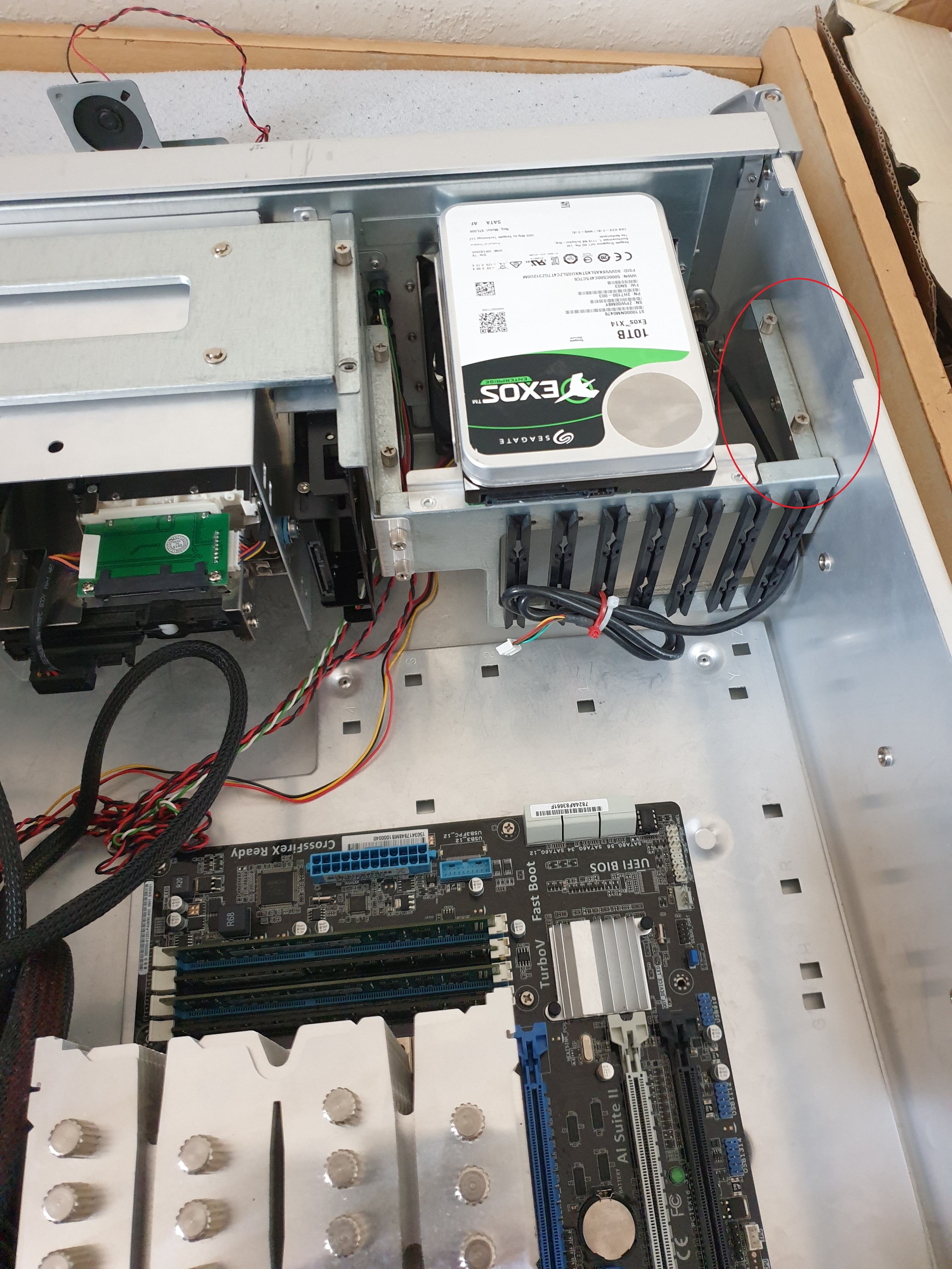

Ich baue dann meine HDDs vermutlich doch nach links in die 5 1/4" Aufnahme.

Die schwarzen Kunststoffteile stammen aus der Anfangszeit dieses Gehäuses, als die ISA/PCI Einbaukarten noch wegen Überlänge eine Zusatzführung gebrauchen konnten. Die dürften nur eingeklipst sein.
Ich weiß ja nicht, was da alles an Laufwerken rein soll, die 5,25 Aufnahme hat ja unten und seitlich noch die Option für 2x 3,5er Laufwerke. Und den 3,5->2,,5 Adapter könntest du vielleicht anstelle der schwarzen Schienen montieren, oder hängend unter die Fesplatte schrauben was aber dann mit dem Luftstrom bzw. Frontlüfter kollidieren würde.
Drin ist ja schon ein Wechslerahmen und die Boot SSD. Mit fehlen noch 2x 3 1/2 " HDDs.
Dann hättest du ja noch die nötigen Plätze frei.
Wenn du an den Platten die Bodengewinde verwendest, sollte es gehen. (Rote Pfeile) Und eine auf die blauen Pfeile befestigen.
