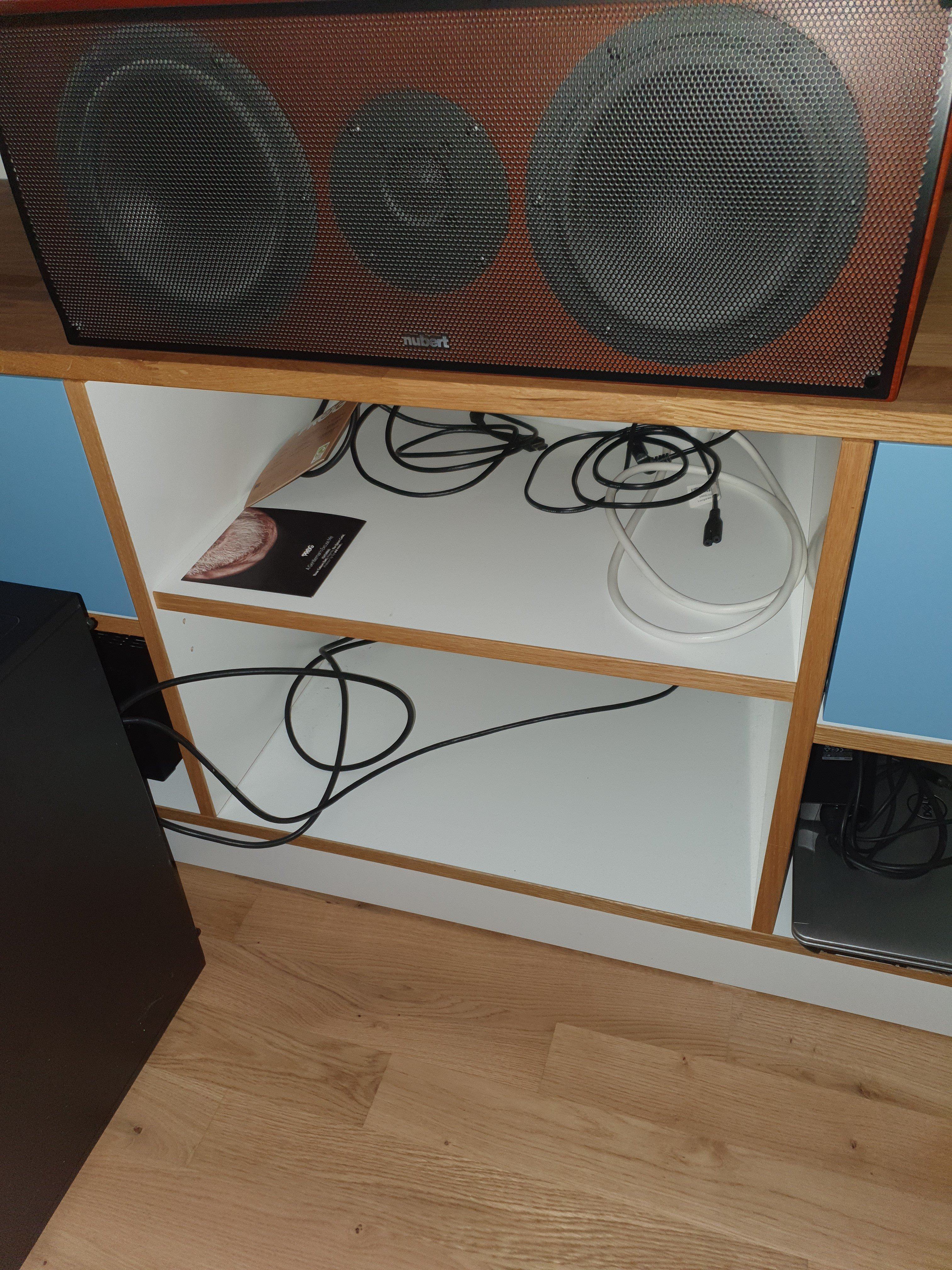

Ich bin ein wenig eingeschränkt mit dem Bohren zusätzlicher Lüftungsschlitze: Oben auf der Bank ist der Center Laufsprecher, rechts/links neben dem Fach sind Schubladen, aber auf unterer Ebene könnte ich auf die Nachbarfächer zugreifen (siehe angehängtes Bild, mittlerer Boden ist entfernbar).
Ich hatte auch Designs we das erwähnte Silverstone SST-GD09B in's Auge gefasst, mich aber gefragt ob die nach oben abgegebene Luft nicht evtl. sich aufstaut.
Normalerweise würde ich den HTPC auch lieber freistehend platzieren, aber die Familie hat durchblicken lassen, dass sie sich freuen würden wenn das ganze ein wenig versteckter wäre.

Die Sache würde vermutlich deutlich einfacher werden, wenn man hinten die Rückseite des Faches entfernen könnte.
Egal welche Bauform das Gehäuse hat. Die Entlüftung/Abwärme würde so immer im Fach landen. Bei schwachen Komponenten
sicherlich nicht sehr schlimm. Bei einigen hundert Watt und so leise wie möglich ein größeres Problem. Funktionieren würde das wohl, aber
unter Luft sicherlich nicht sehr leise.
