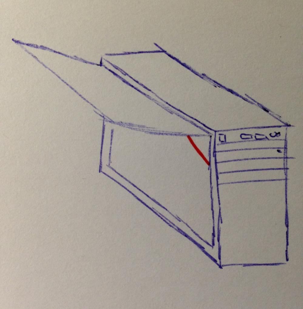

Ich bin nun schon seit einiger Zeit auf der Suche nach einer Lösung, wie ich eine klappbare Seitenwand realisieren kann.
Das ganze sollte so funktionieren, dass von aussen nichts sichbar ist...
Ich dachte da schon an so einige Stoßdämpfer, wobei da bei vielen das Problem ist, dass sie entweder nicht dauerhaft eingefahren sein können oder dass sie einfach zu stark sind,
und damit die Seitenwand förmlich aufspringen würde.
Hier habe ich euch mal aufgezeigt, was genau ich meine - das Rot markierte.
Ich würde mich sehr freuen, wenn jemand von euch da eine brauchbare und nicht allzuteure Lösung hätte oder sogar einige Erfahrung in dem Bereich einbringen kann.
Schonmal danke an alle Antwortenden!

Gasdruckdämpfer gibts in verschiedenen abstufungen.
oben scharniere, unten magnete, fertig ist deine Pommestheke.
- - - Updated - - -
je nach gewicht der seitenwand würde ich bei der gasdruckfeder im bereich 2,5 bis max 5 newton suchen pro gehäuseseiteseite
