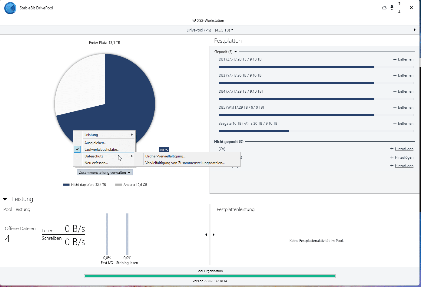

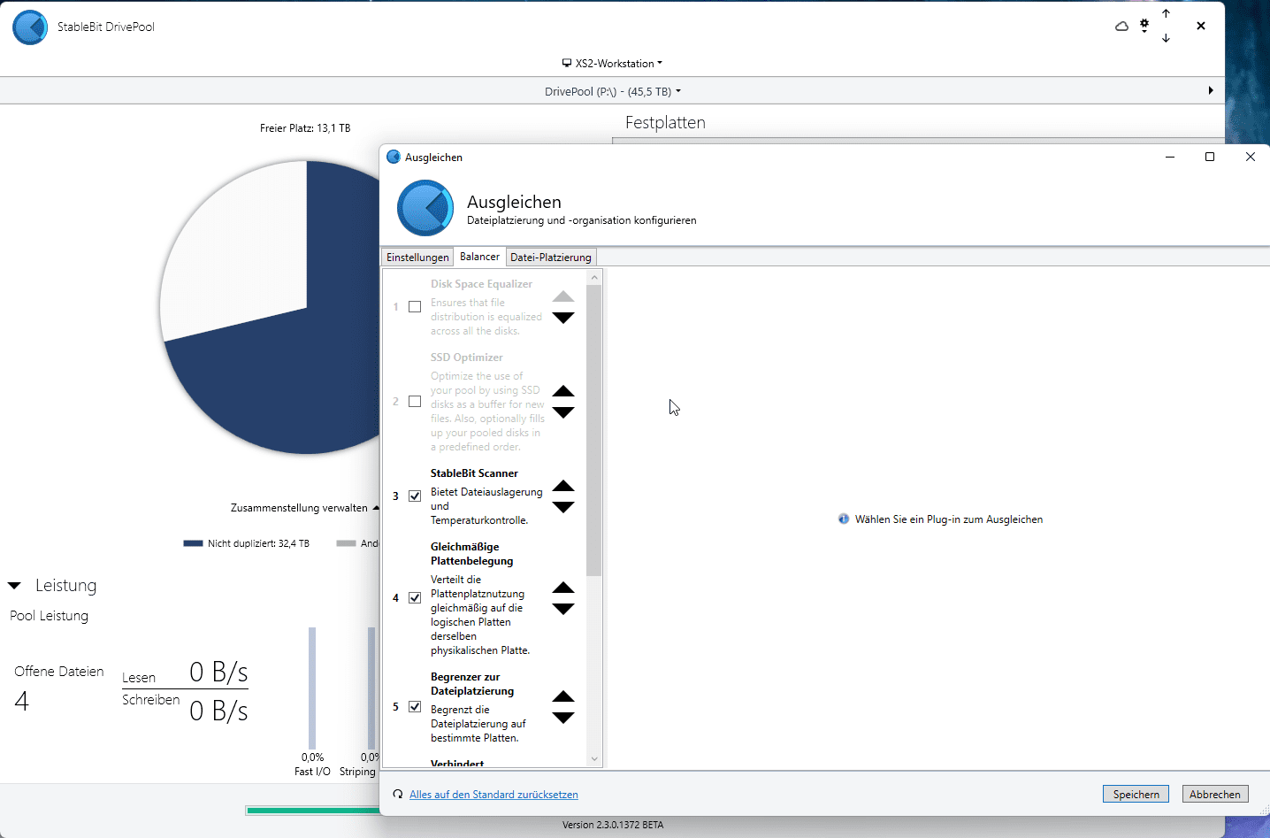

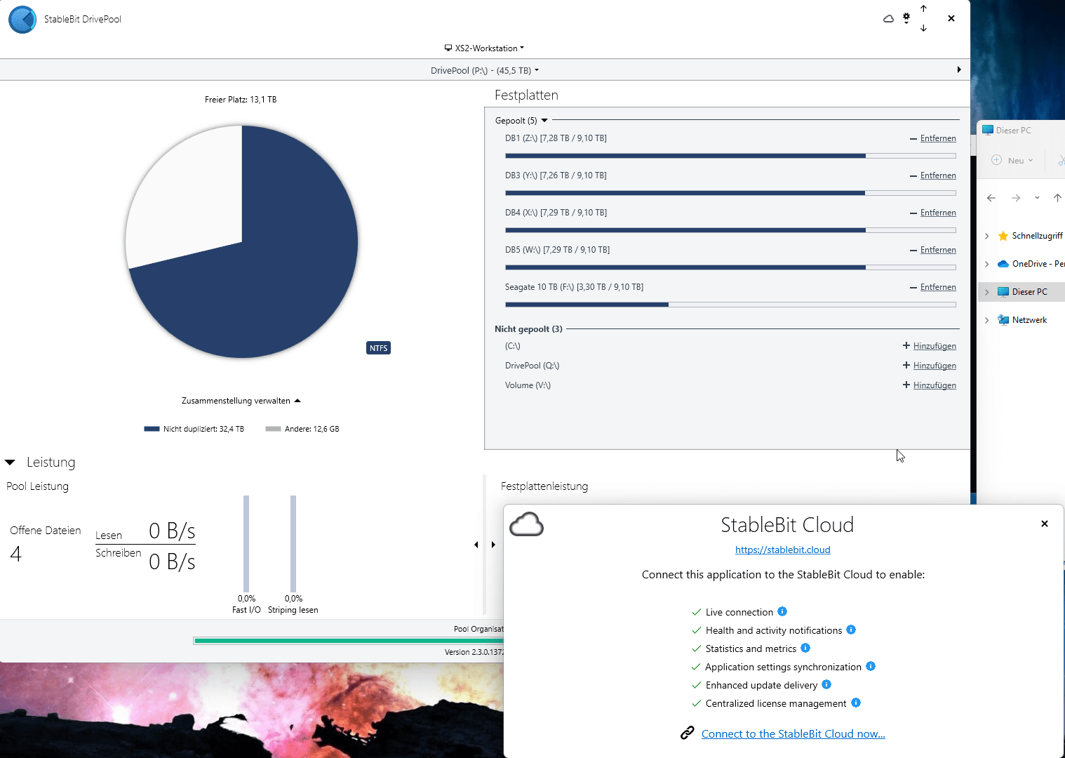

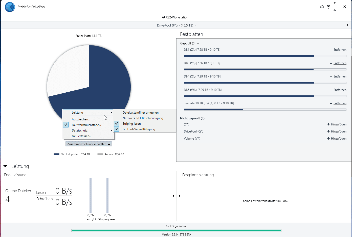

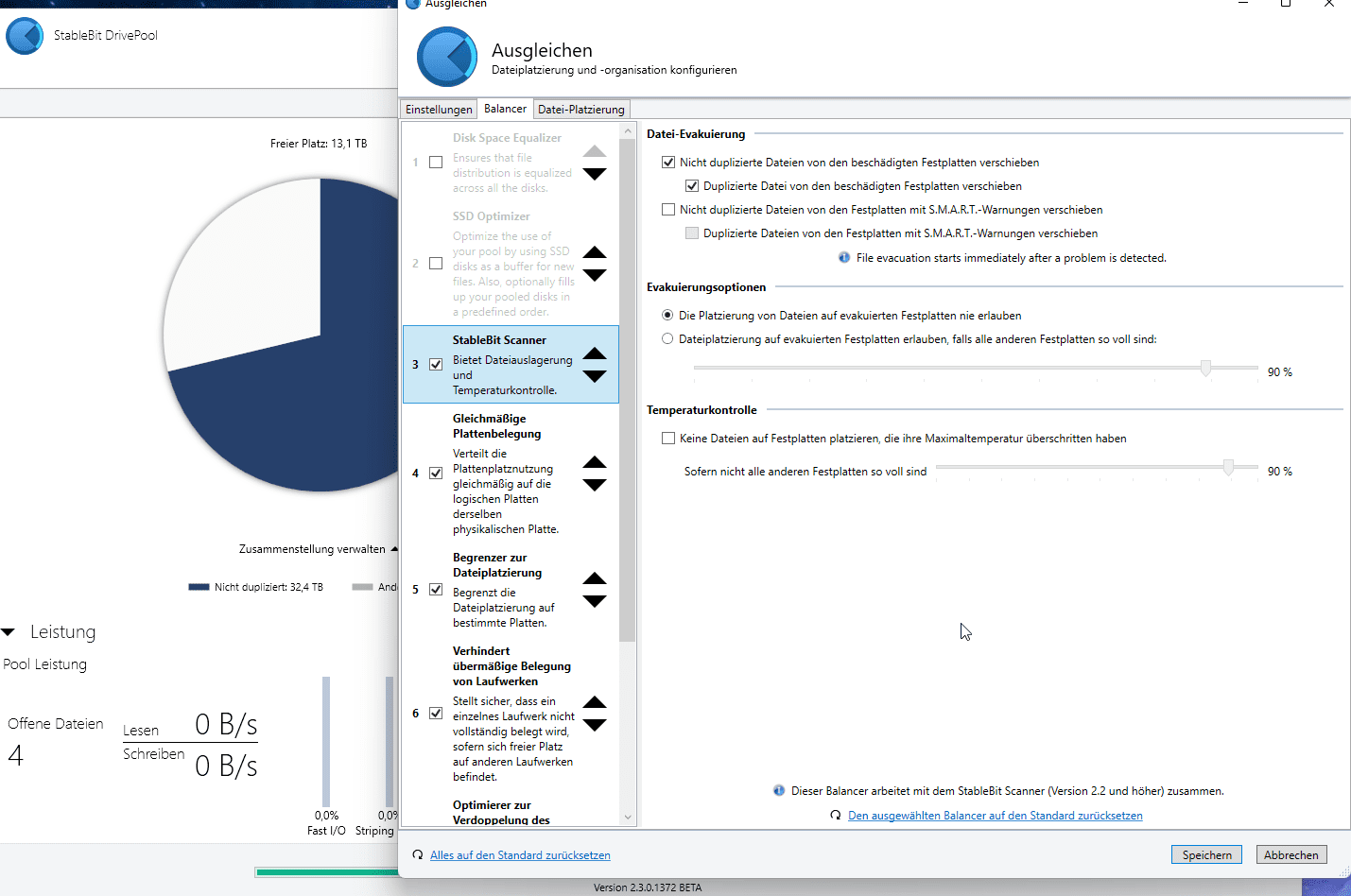

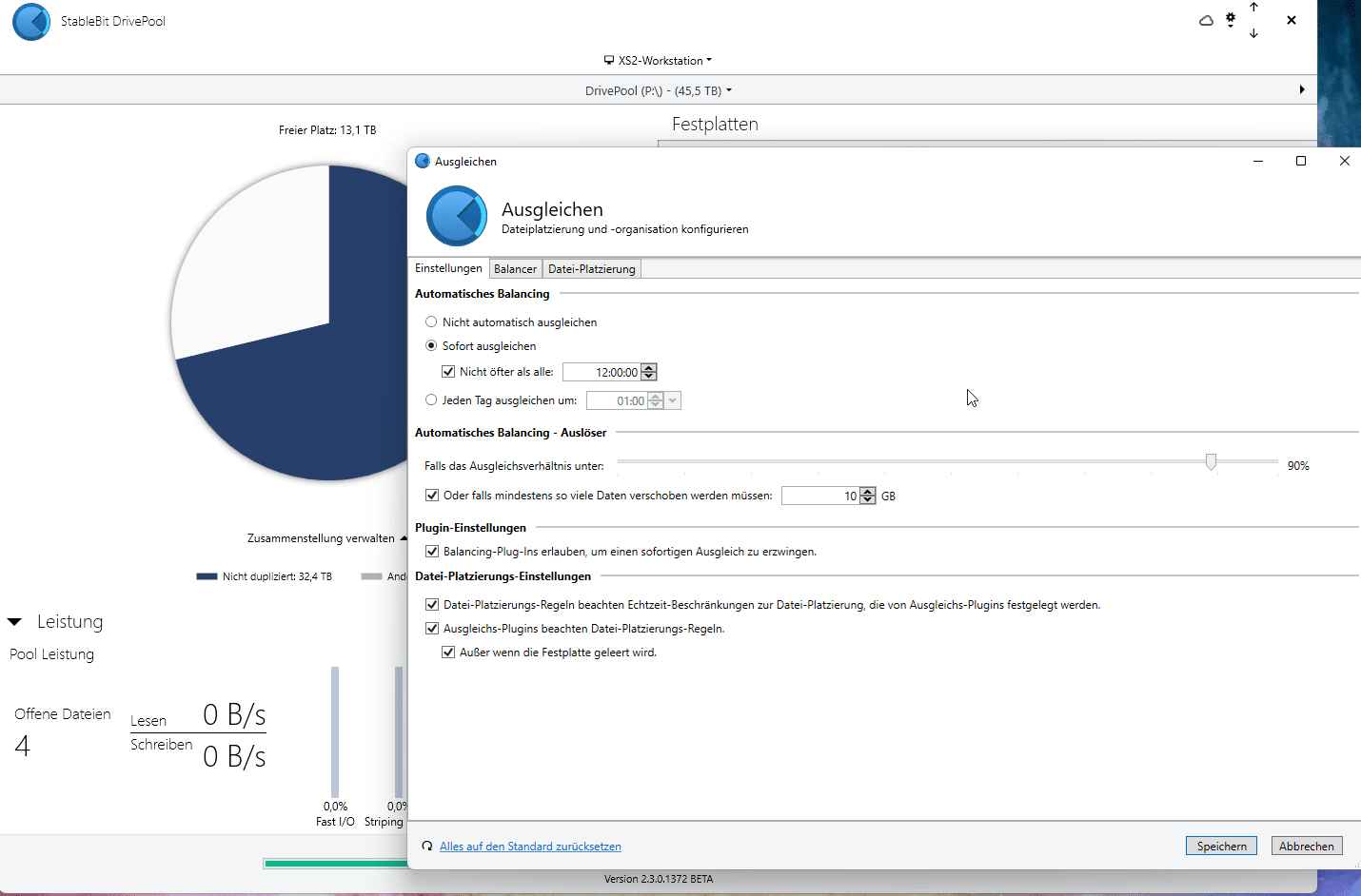

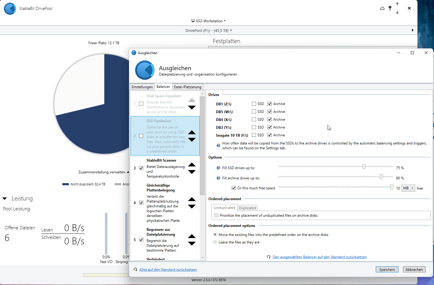

Habe mal paar Bilder vom DrivePool hinzugefügt.

Und auf was für einer Hardware läuft das bei dir? 24/7? Bei windows hätte ich wahrscheinlich auch ein Problem wenn ich die kiste nachts für ein paar Stunden runterfahren will oder? Ist also im Prinzip eine win Applikation die interne Festplatten verwaltet. Sollte dann ja bei entsprechender hardware auch mit roon und plex parallel auf der gleichen kiste laufen oder? Muss mir das mal genauer ansehen. Was sind deine Anwendungen?
Meine Hardware kann ich dir nicht empfehlen. Leerlaufverbrauch von 180 Watt.
? Wie ist das gemeint ? Wake on Lan kann auch Windows.
Laufen tut bei mir alles mögliche. Mache aber auch Video Edit usw drauf. Ist halt all in one Kiste.

Aber ja, mit DrivePool kannst du alle Platten in ein Pool oder mehrere Pool's stecken.
