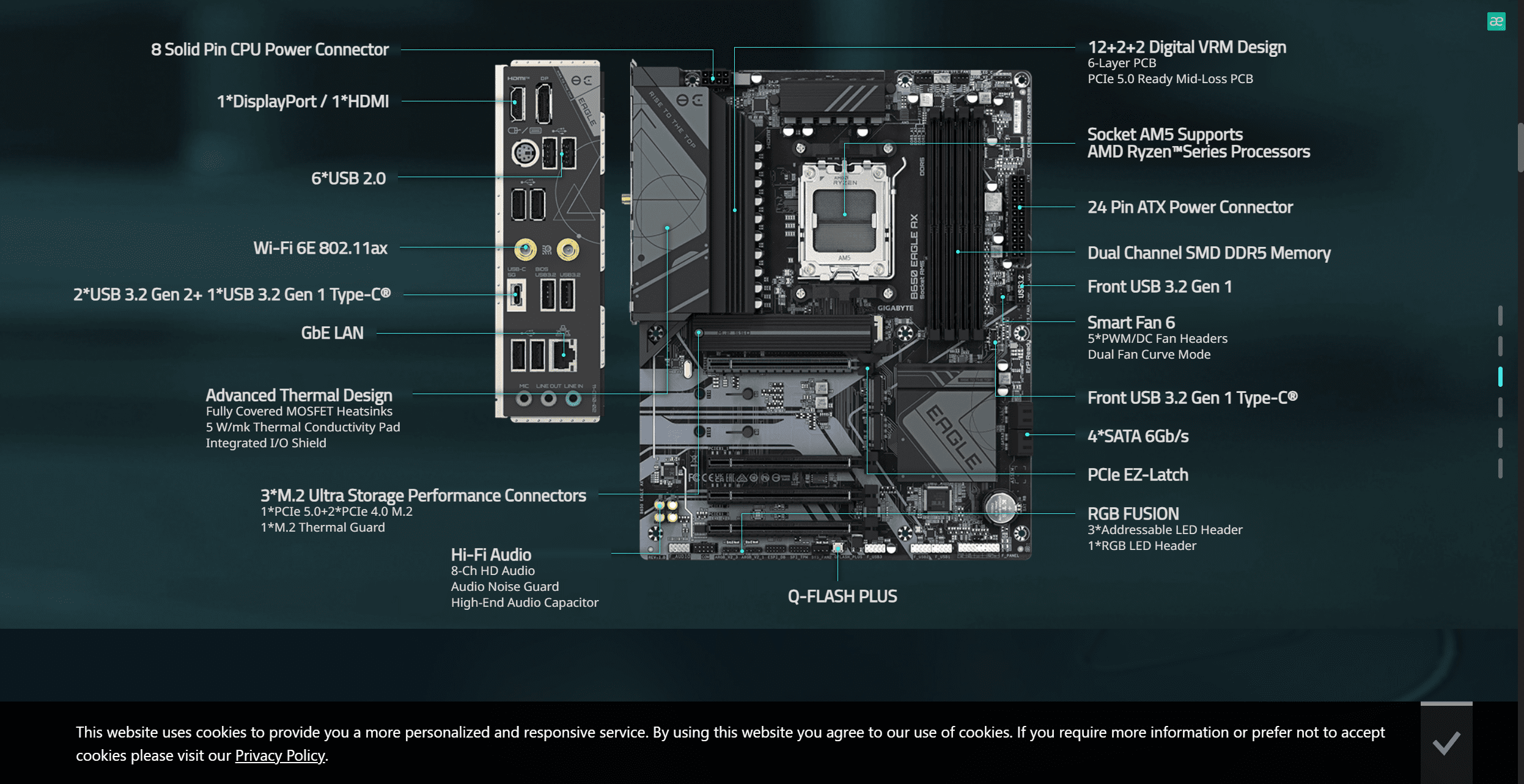

Hab auch schon vom ryzen 7500F gehört wollte mir den auch tatsächlich bestellen kannst du mir dafür ein gutes mainboard empfehlen für um die 100-120€
4 Ram Plätze, 3 M2 Steckplätze für SSDs, Haufen Anschlüsse für Lüfter und Beleuchtung
Aber bedenke, dazu kommt doch die CPU R5 7500F ab 150€, min 15GB Ram ab 44€ und wahrscheinlich ein neues Netzteil.
Ich habe ein ATX Board ausgewählt, wenn du dir schon ein so großes Gehäuse anschaffst sollte der vorhandene Platz auch ausgenutzt werden.
Gibt es auch ein mainboard mit wifi?
