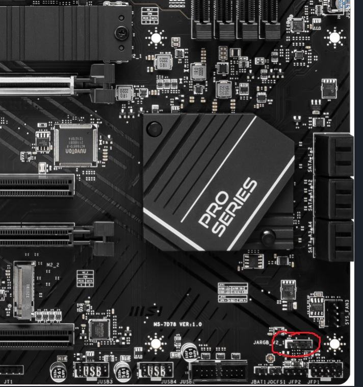

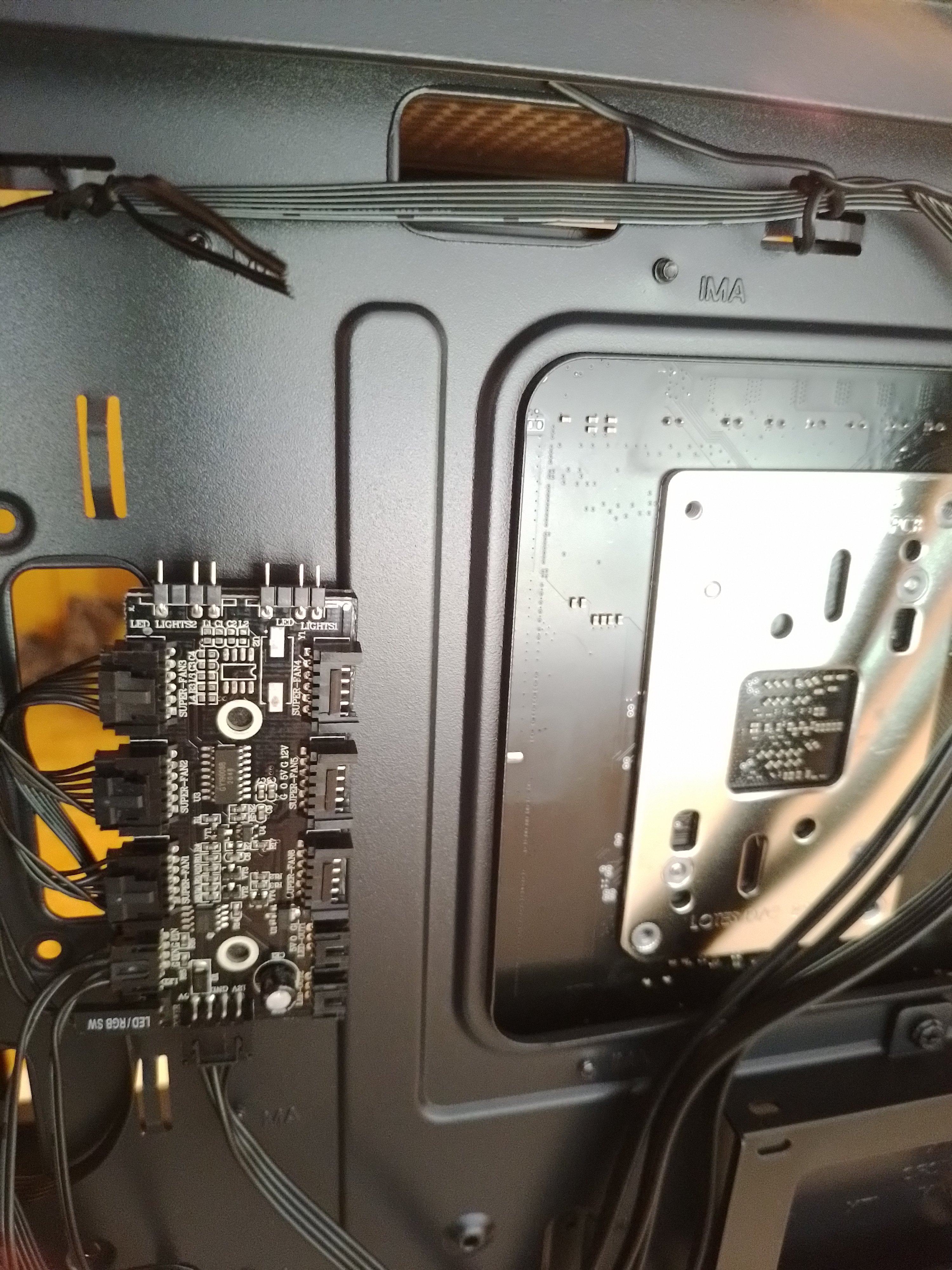

Gehäuselüfter laufen schön und leuchten, aber im system (BIOS) wird nichts angezeigt !?
Da ist ein Stecker an der Platine... da weiß ich nicht wohin. In der Beschreibung steht es muss bei MSI über so einen 3pol wie im BIld. ABer ich weiß nicht wo hin
Mainboard ist das hier, habe den Anschluss an das rot umrandete gemacht: Der Stecker an der Platine ist der über dem LED Stecker. Da ist außer dem 3/4pin Stecker auf dem Bild noch ein "regulärer" 4pin Sysfan stecker dran. Den habe ich mal in Sysfan1 gestöpselt.

Welche GehäuseLüfter hast du verbaut, und welches LüfterHub ist das?
Dein LüfterHub hat kein TachosignalAusgang. Somit wird auch kein Lüftertachosignal an dein Mainboard weiter geleitet, und kann auch nicht im BIOS angezeigt werden.
Mit deinem Hub kannst du nur ein PWM-Signal(Lüfterleistung) vom Mainboard, auf alle am Hub angeschlossen Lüfter parallel verteilen. Alle mit dem Hub verbundenen PWM-Lüfter arbeiten also mit gleicher Leistung.
Außerdem kann dein Hub ein RGBsignal vom Mainboard, auf alle RGB-Lüfter verteilen, wenn du den AutomatikModus per Tastendruck am GehäuseTastenPanel deaktivierst.
Den Hub verbindest du nur über den PWM-Anschluss(A) mit einem LüfterAnschluss an deinem Mainboard(z.B. System Fan1).
Wenn du die LEDs per Windows-Software(MSI oder openRGB) steuern willst, schließt du auch den 4pol RGB-Stecler(B) an den RGBanschluß vom Mainboard an.

Leider habe ich nur einen CPU fan Stecker auf dem Mainboard. Sysfan ist nicht geeignet auf Grund des einen Pins scheints.
Mal gucken was der Support sagt.
