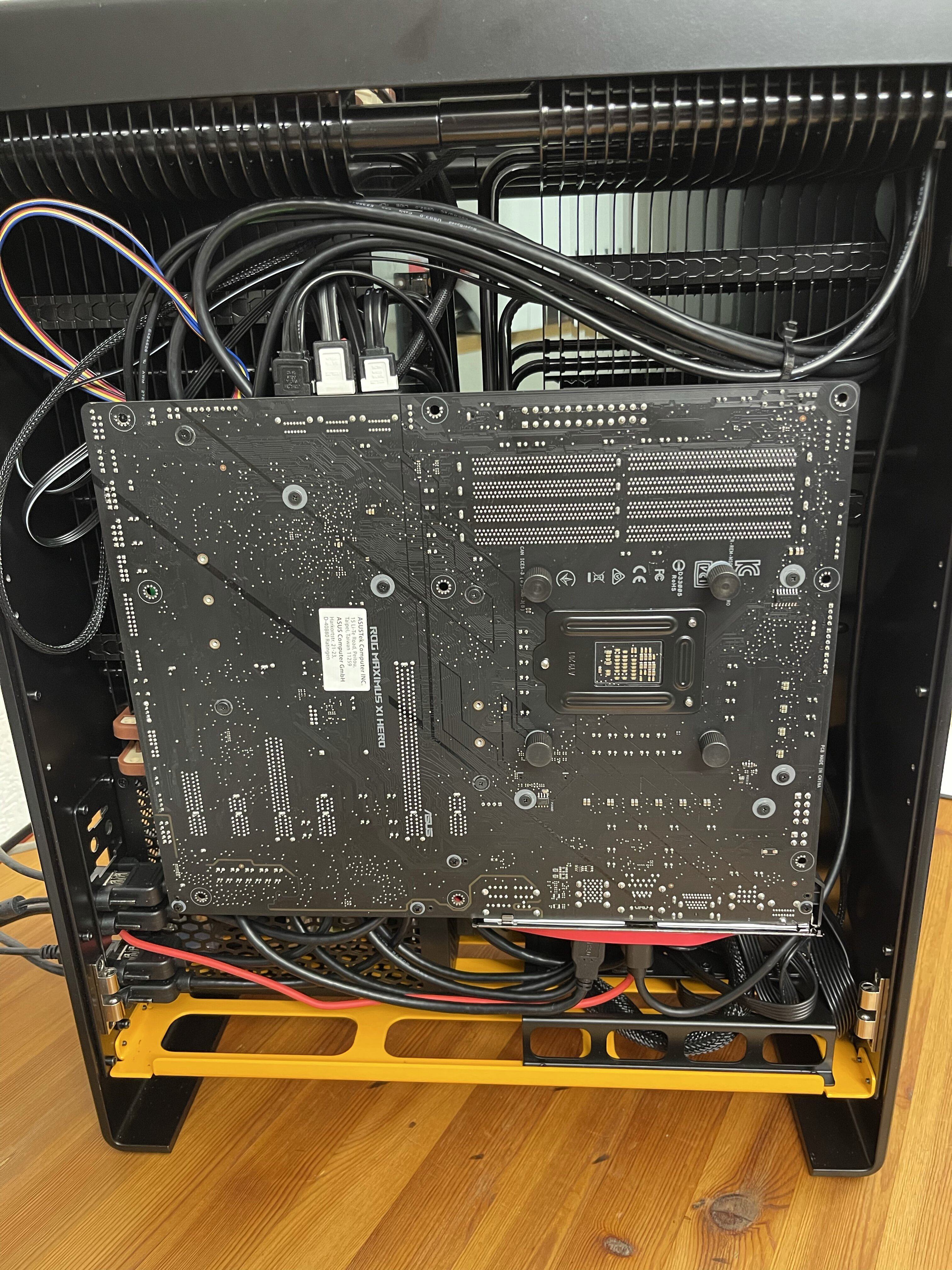

Quadro ist heute angekommen.
Morgen mal schauen ob ich noch überall drankomme ohne das MB wieder rausnehmen zu müssen...
