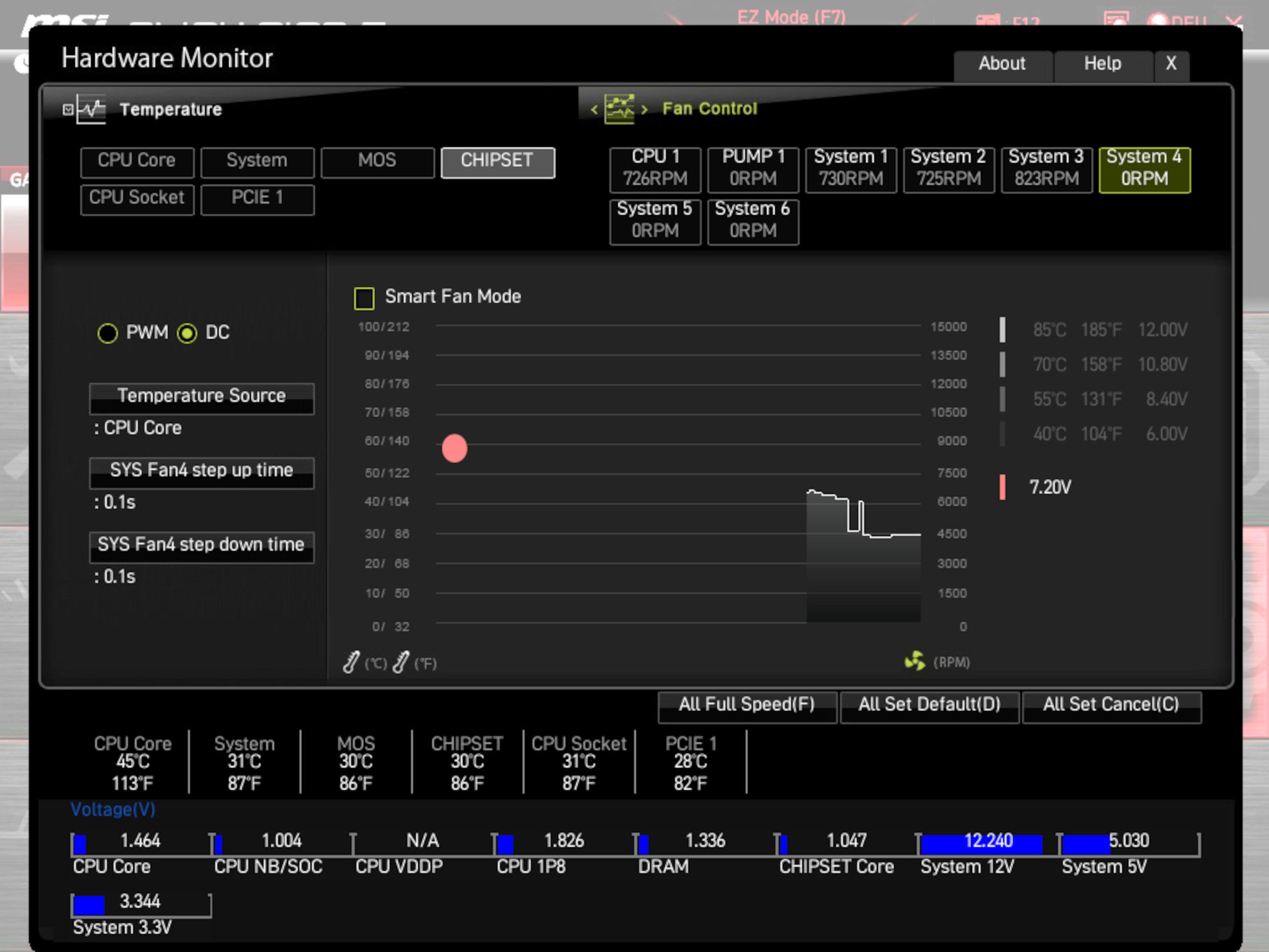

und zwar sind die Lüfter laut bei mir selbst im Idle scheinen sie schnell zu drehen
Gestern Abend als ich Resi 4 Spielte war es sehr schlimm
Hier ist sogar ein Video das ist im Idle aufgenommen worden.
Falls ihr fragen wollt, ob die Lüfter korrekt angeschlossen sind, ja sind ich habe den PC allerdings nicht selber gebaut, sondern im Shop zusammenbauen lassen.

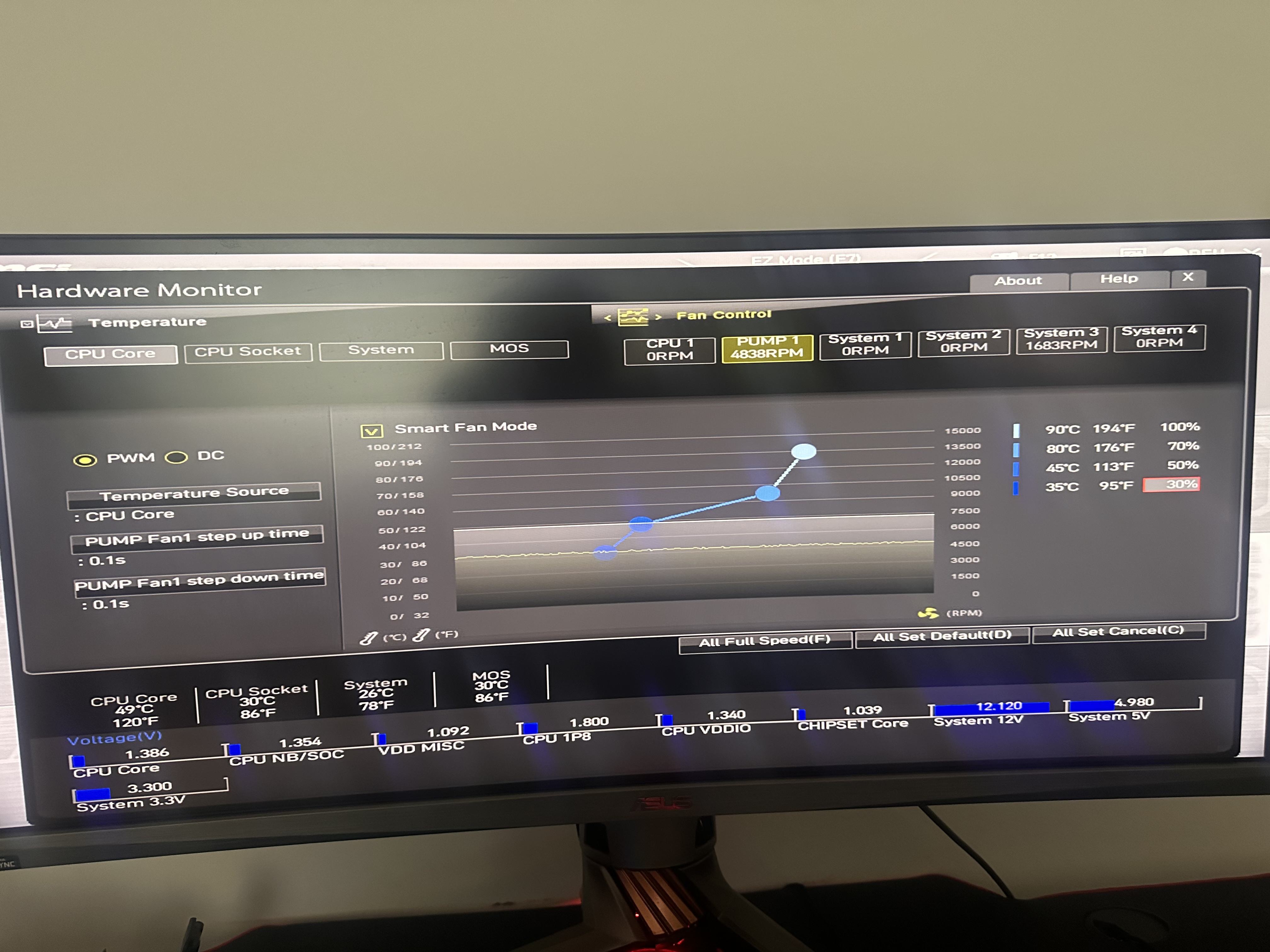

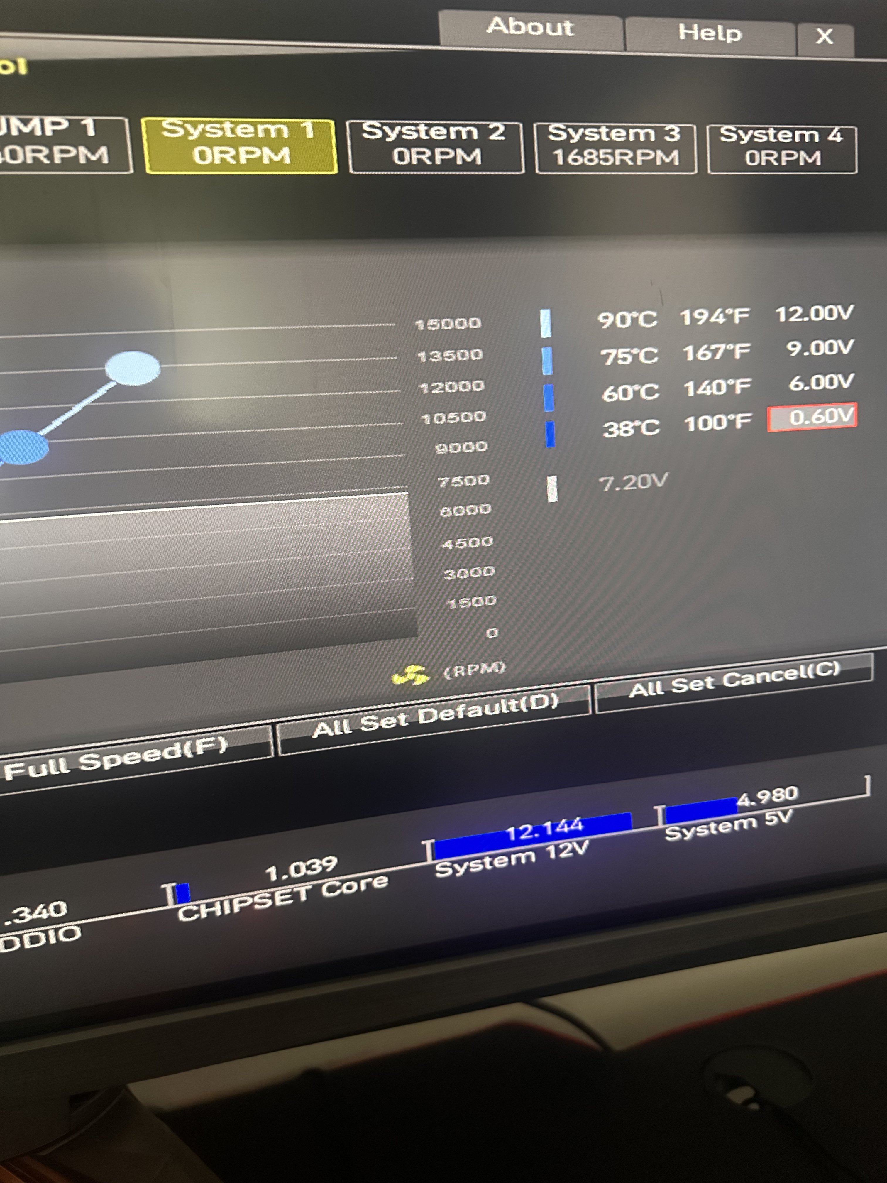

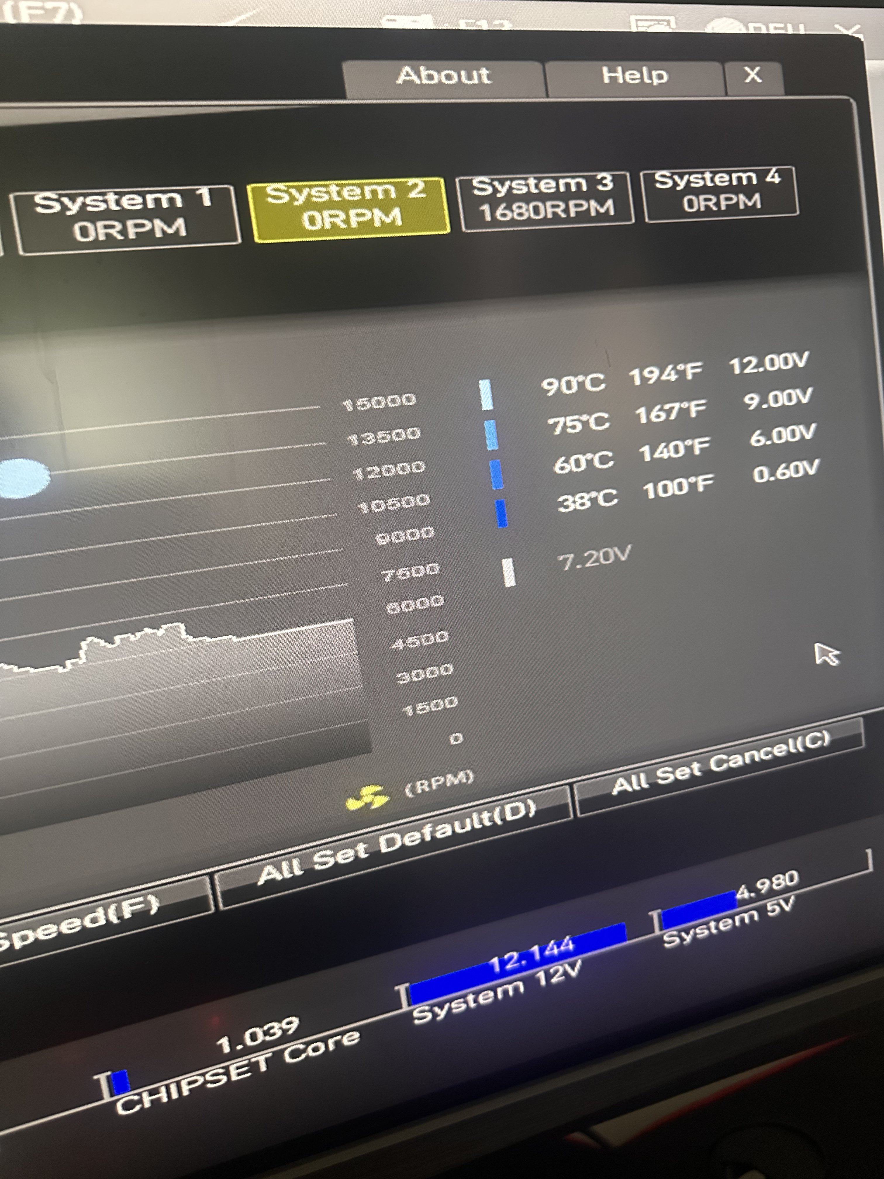

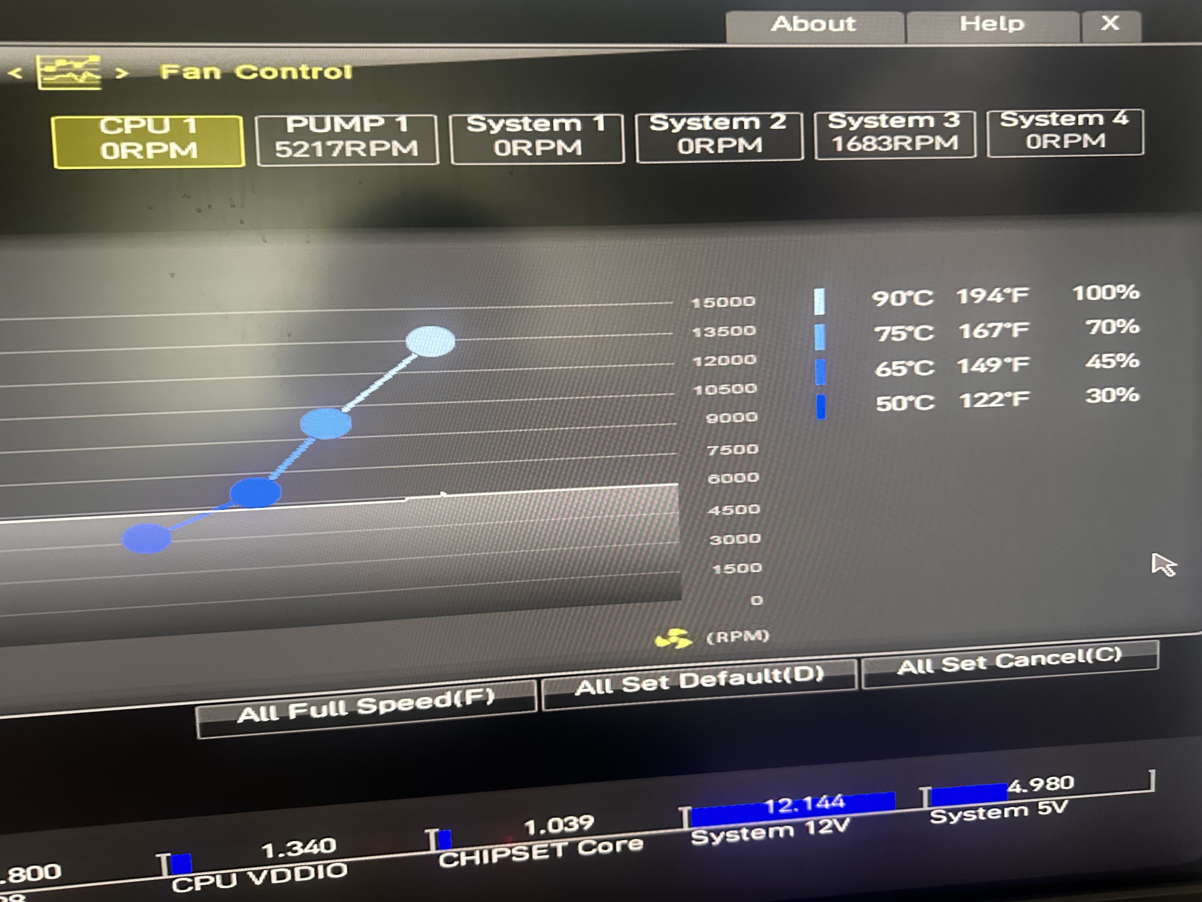

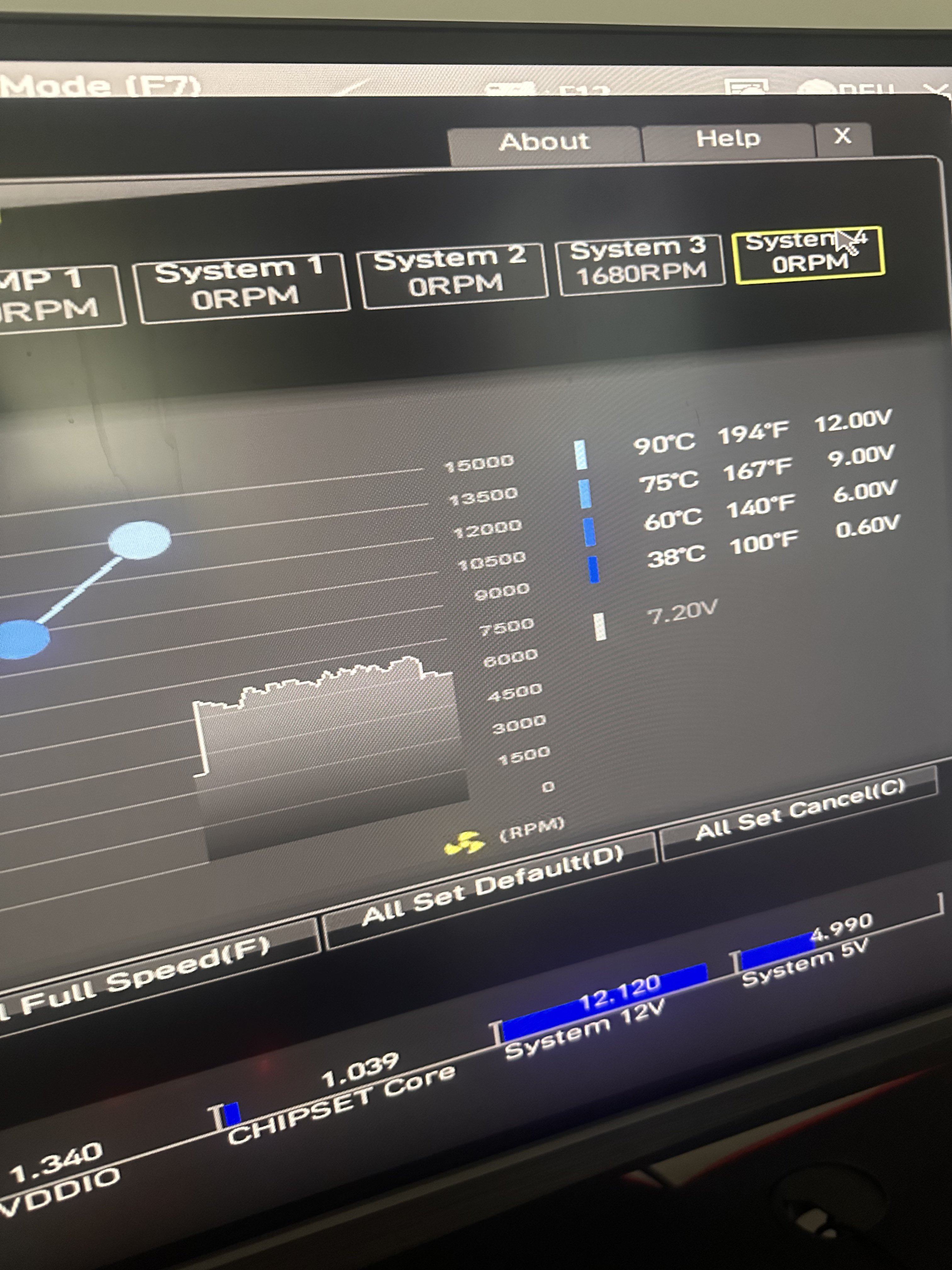

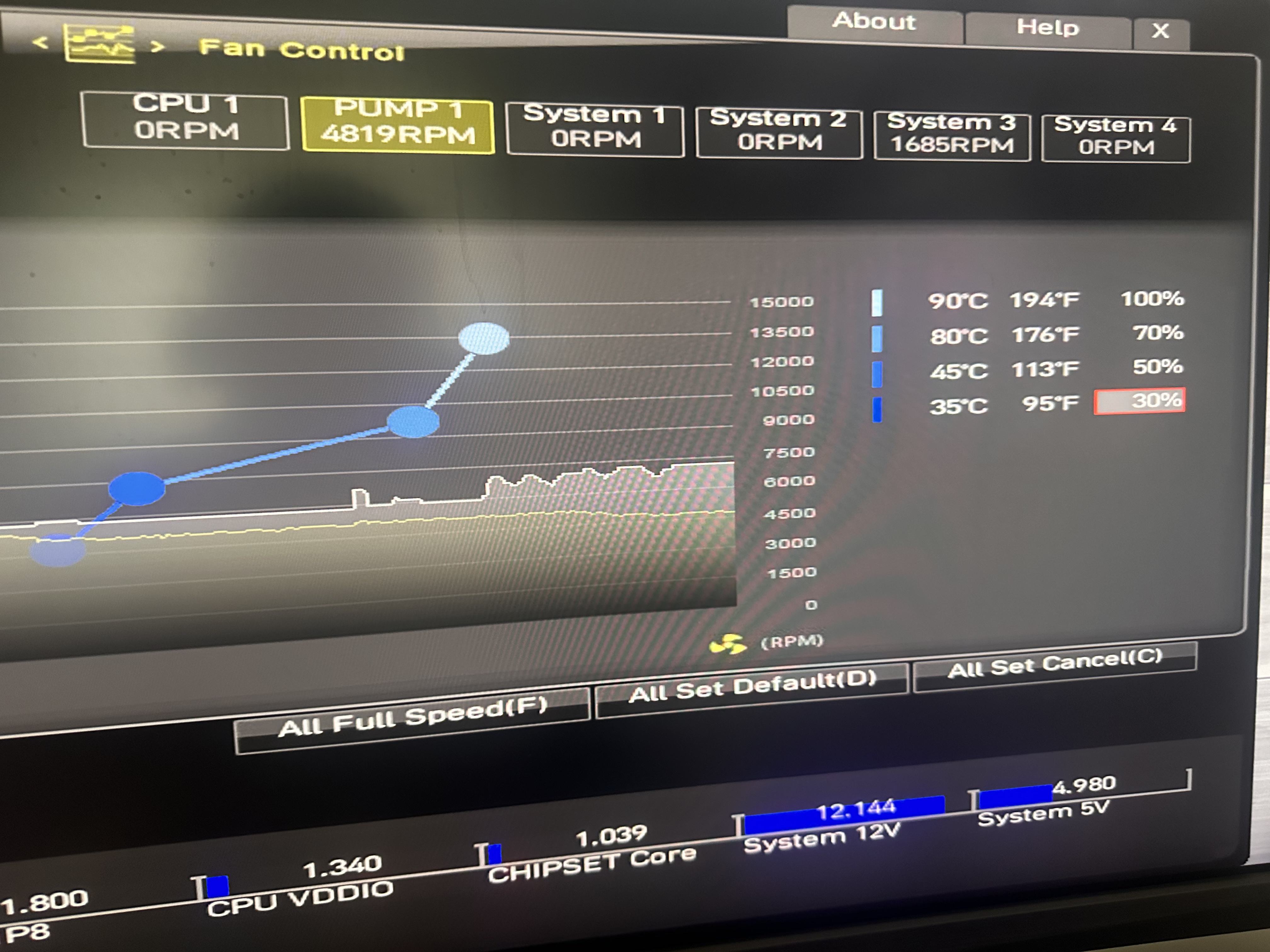

Letzten Endes habe ich versucht im BIOS Fan Einstellungen vorzunehmen, hab sie aber schnell fallen gelassen, da ich mir nicht sicher war ob ich sie so ausführen sollte.

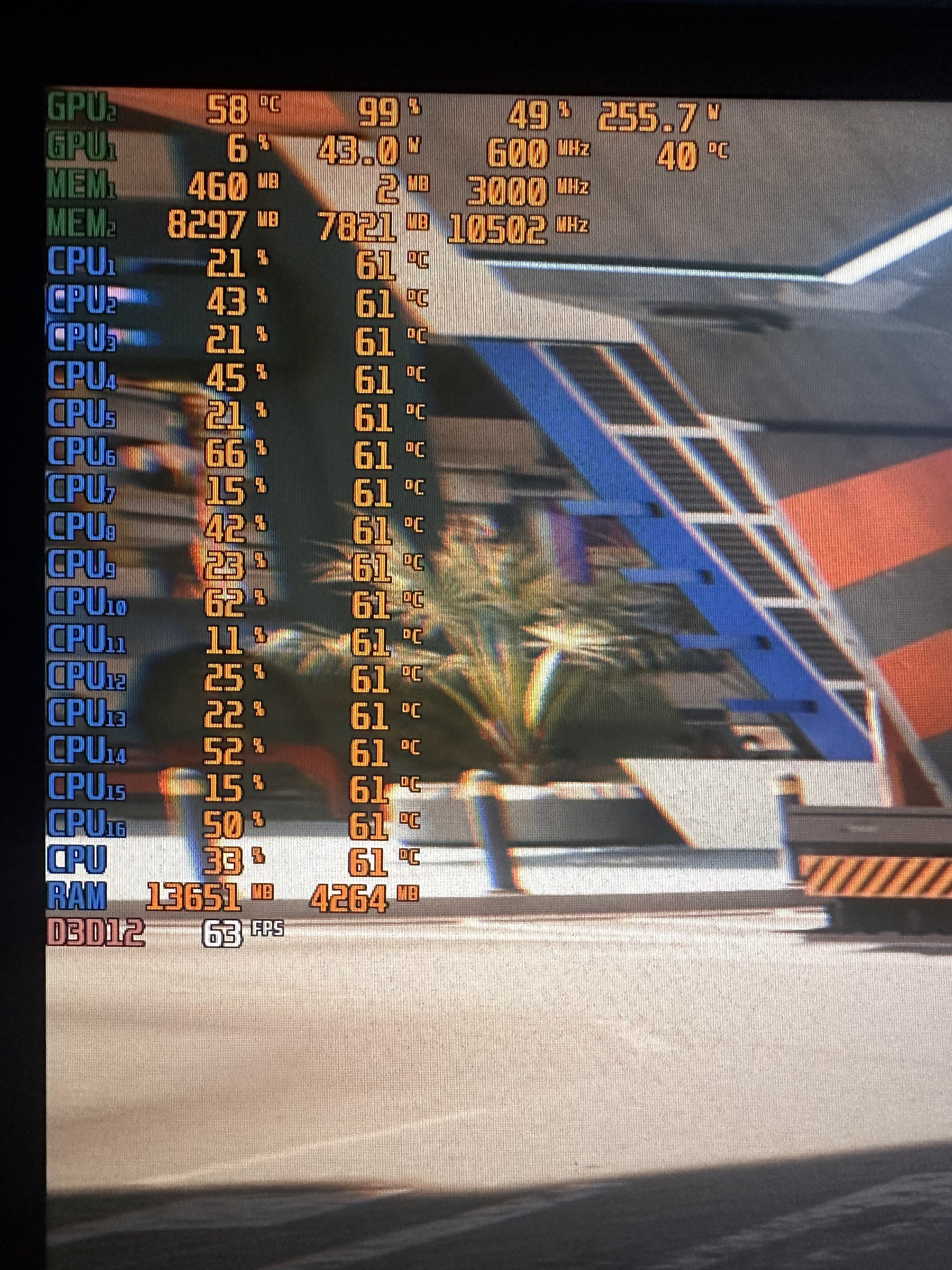

Dann hat MSI Afterburner mir diese werte rausgehauen
Doch ausführen das ist der Weg ;)

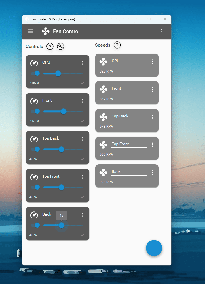

wenn das alles PWM fans sind alle head auf PWM stellen
schieb ALLE punkte nach rechts oben
den ersten setzt du auf 40% und den 2. auf 40% aber bei 80grad.
das machst du bei ALLEN außer deiner pumpe!
dann gehst du ins windows und nutzt fan conntrol und stellst deine lüfter dort ein!
dort hast du jeden header. beschriftest die header entsprechend damit du übersicht bekommst. stellst ALLE felder (controls) nach rechts (linker knopf) und auf manual (rechtsklick manual)
dann ziehst du den rechten knopf auf einen wert den du für noch akzeptabel hälst. das sollte wenn du keinen schrottkühler gekauft hast ausreichen!
FAN Control: https://github.com/Rem0o/FanControl.Releases/blob/master/FanControl.zip?raw=true

es braucht keine fancurve.
ich hab alle lüfter auf ca 800rpm laufen und höre nichts. das reicht für vollast aus. wozu also ne curve bauen. völlig überflüssig.^^

Noch ein kleiner Tipp für Bilder aus dem BIOS mit F12 und einem USB Stick kannst du direkt im BIOS Screenshots machen.
Ist viel besser als diese Handy Fotos da man alles erkennt.
Lüfter Einstellungen im BIOS werden nicht voll erkannt und übernommen, erst wenn man ins Windows gebootet hat werden sie voll übernommen.
Oder aber wenn man sie im BIOS übernimmt also dort direkt abspeichert.

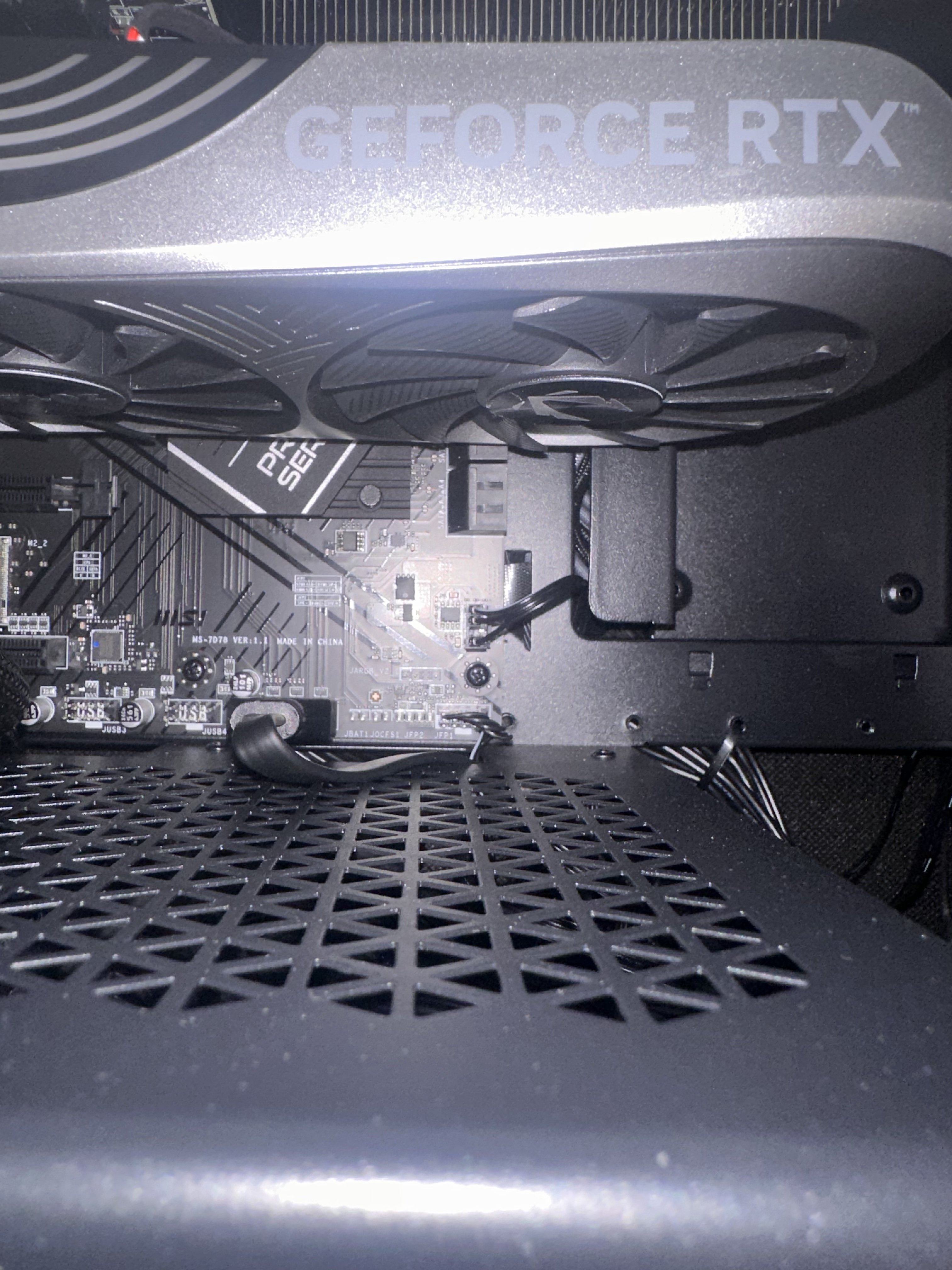

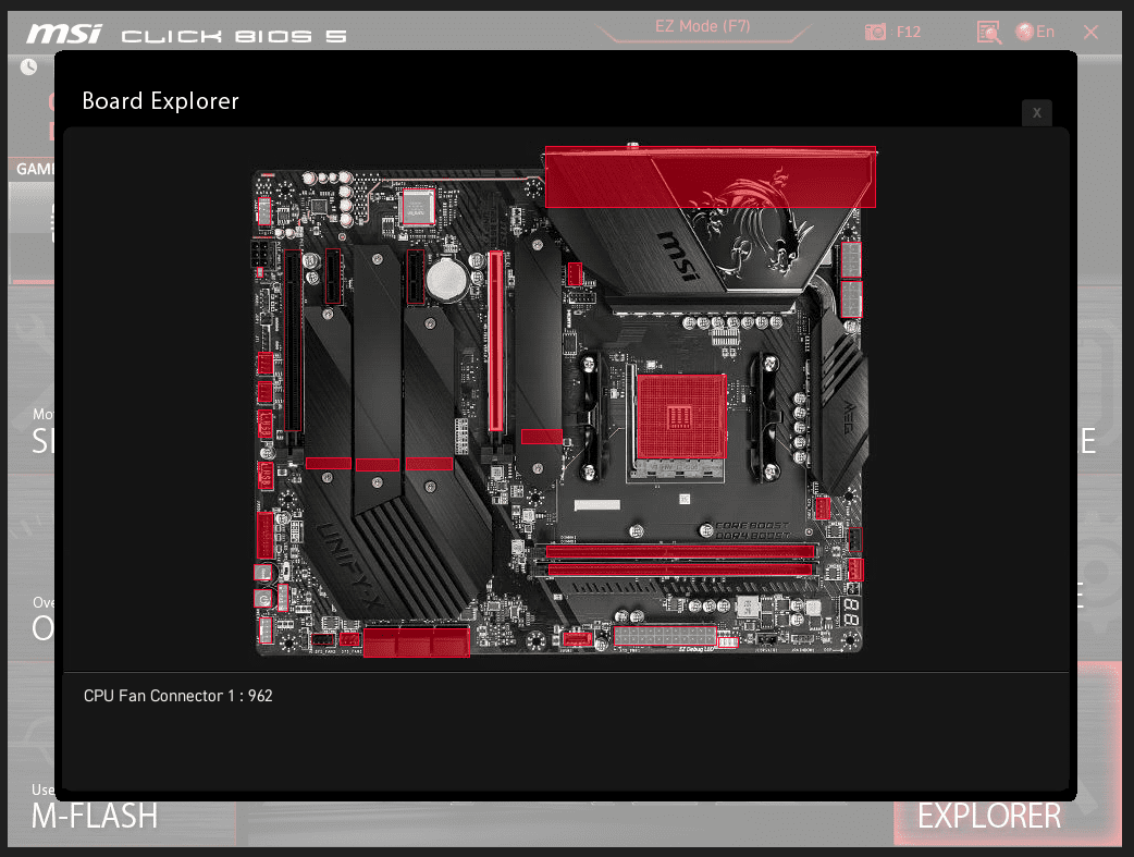

Wo sind die CPU Fans angeschlossen?
Die sollten hier angeschlossen sein um eine Rückmeldung zu geben das sie aktuell funktionieren und kühlen.
Habe selber 2 MSI Boards ( B450 und B550 ) in Benutzung und einige andere Boards verbaut für Kollegen und immer mussten die CPU Anschlüsse belegt sein sonst liefen die anderen Lüfter auf volle Pulle!

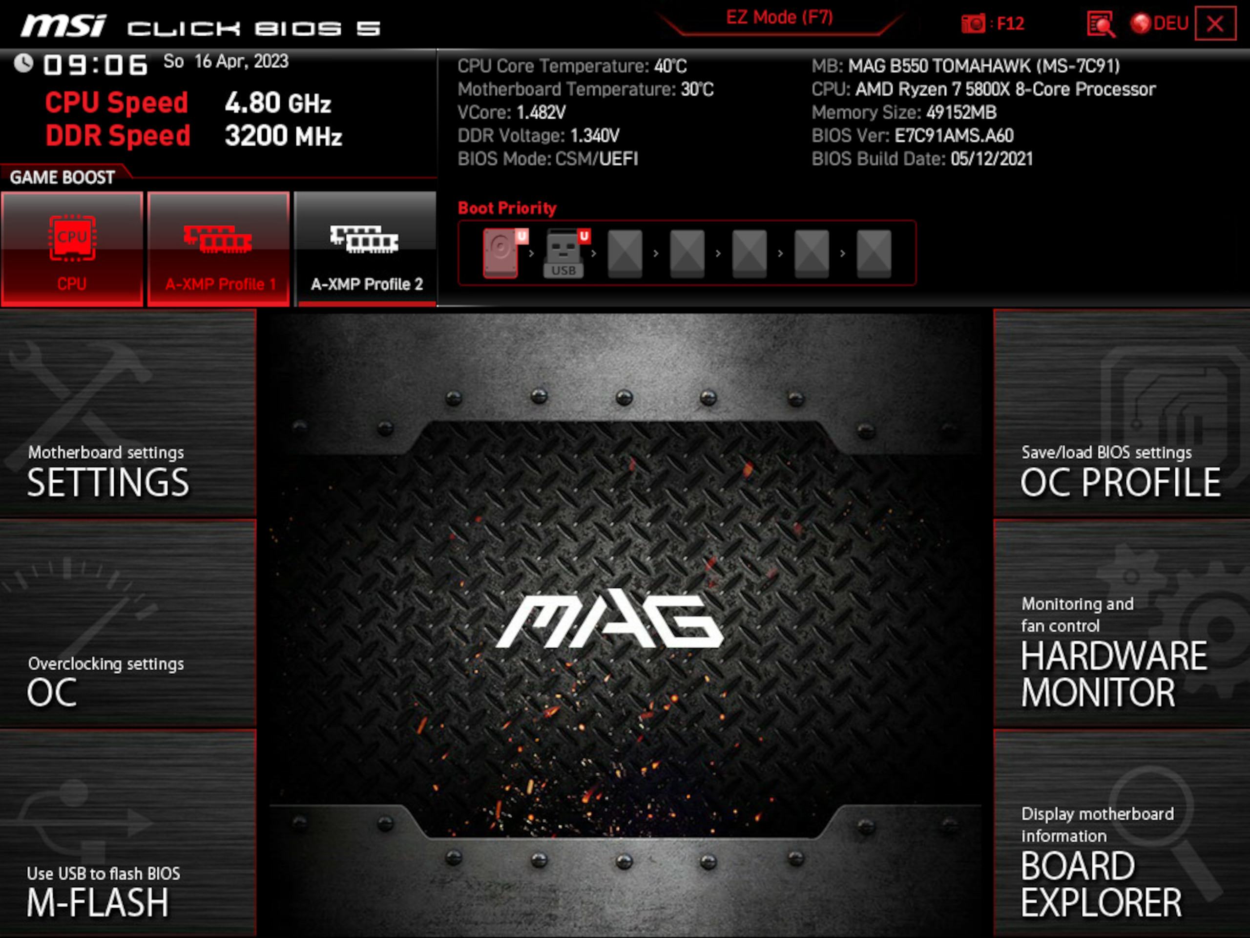

Mit dem Board Explorer kann man alle Anschlüsse überprüfen, den habe alle MSI Boards im BIOS drin.

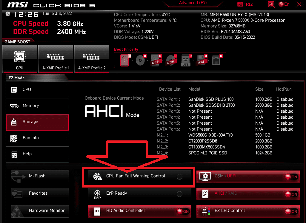

Du kannst ja mal diese Funktion einschalten, ist bei mir auch anders als auf diesem Foto eingeschaltet.
Falls Probleme mit den CPU Fans sind gibt es gleich beim Start eine Fehlermeldung!
Habe zu Anfang von allen BIOS Einstellungen ein Screen aufgenommen um bei einem BIOS Update die Einstellungen wieder so vornehmen zu können und auch Änderungen im BIOS zu erkennen.
P.S. ErP Ready ist bei mir auch aktiv.

Das habe ich während Cybperunk Ultra Settings aufgenommen
CPU Wärme bewegte sich zwischen 60 und 70 Grad
Sieht doch gut aus oder?

Laut deinen Bildern vom Bios ist nur ein Systemlüfter angeschlossen, oder die anderen stehen.
Vielleicht hat du ja auch einen Verteiler, wo die anderen dranhängen, aber die Geschwindigkeit kannst du nur von Lüfter 3 einstellen.
Es drehen sich alle Lüfter wie man im Video sehen kann aber welcher Stecker gehört in CPU angeschlossen?

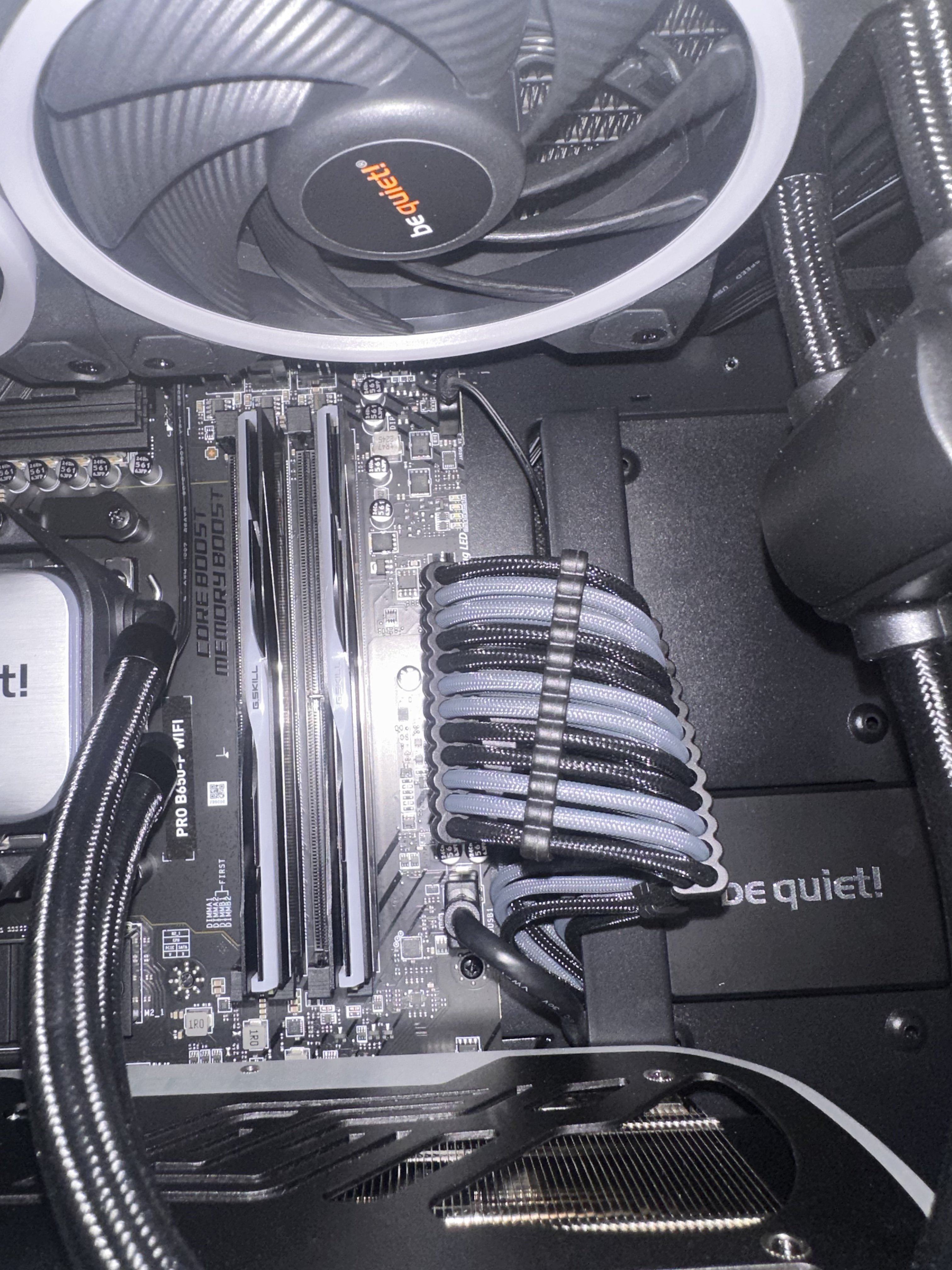

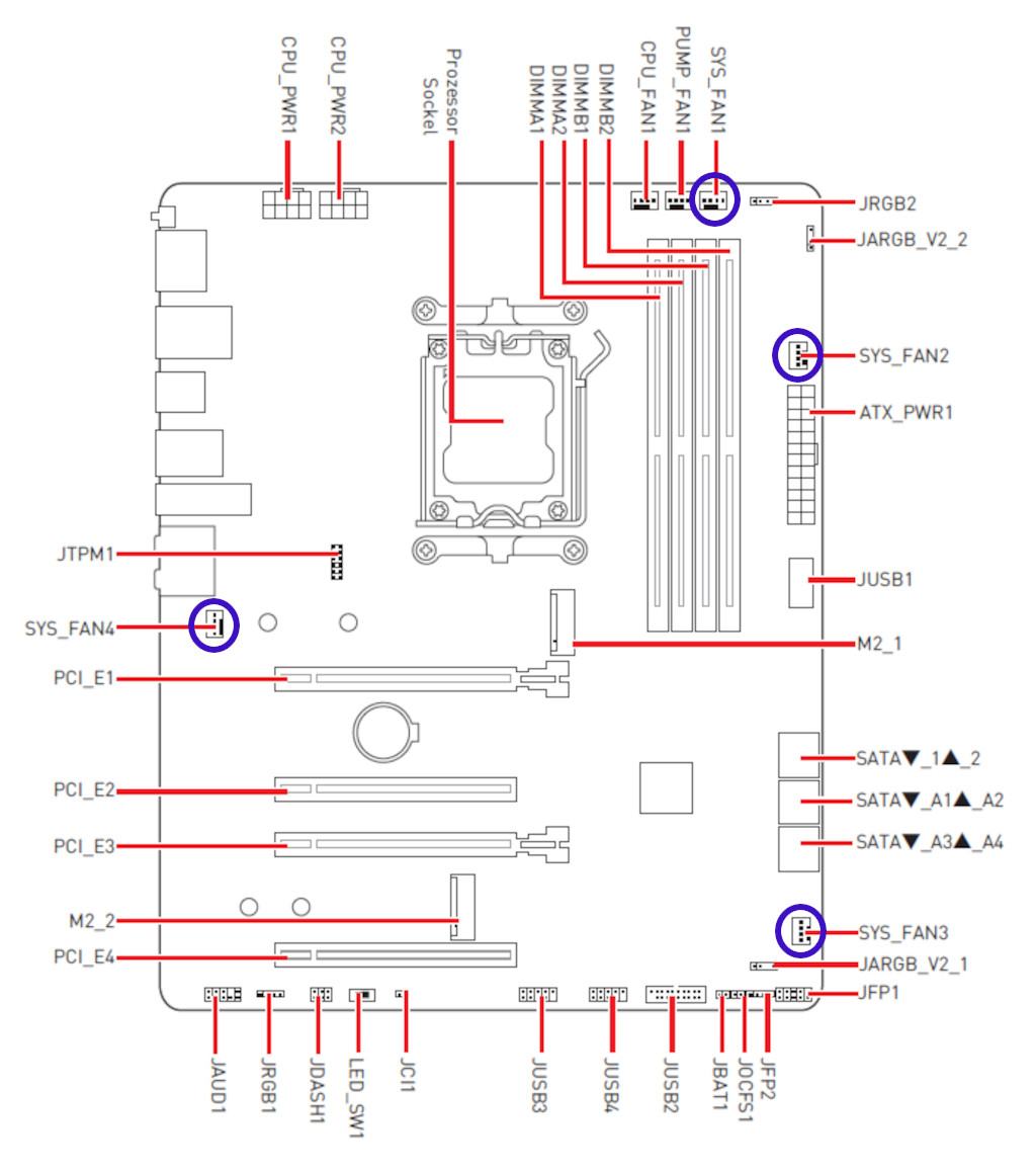

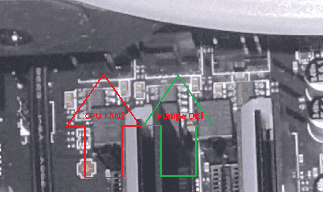

Ich habe dir mal blau markiert, wo die Gehäuse Lüfter angeschlossen werden
Wenn viele Lüfter verbaut sind, sollte man die natürlich zu Gruppen zusammenfassen, da es ja nur 4 Lüfteranschlüsse gibt.
Deine Lüfter sind bestimmt an so etwas angeschlossen

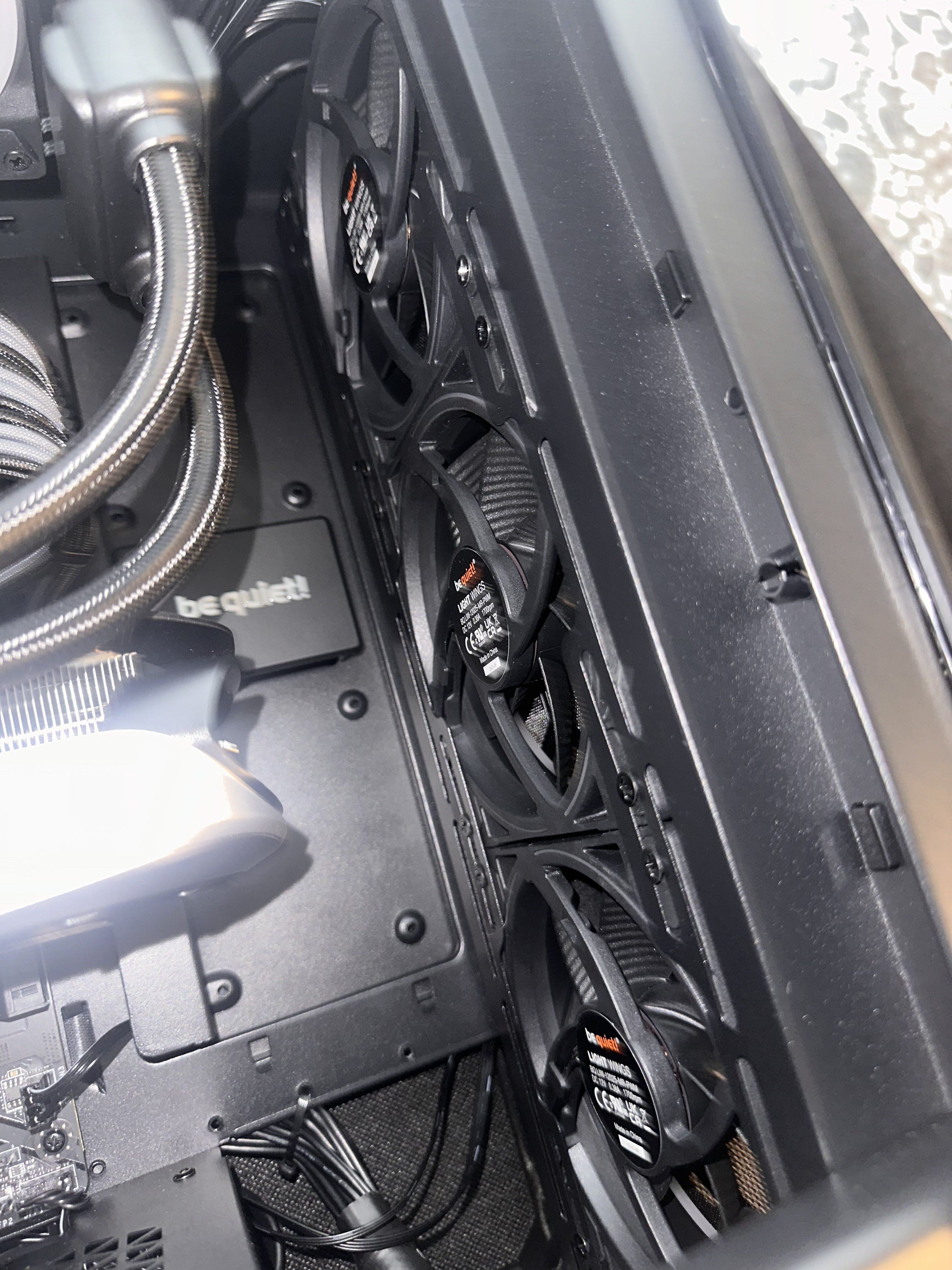

Ich habe 4 Gehäuse Lüfter dann eine WaKü wie willst du das alles auf CPU anstecken?
Hat doch keiner gesagt, dass du das alles am CPU Header anstecken sollst?

Hast du mein Bild nicht gesehen ? an den Steckplatz der CPU kommt der CPÜ Kühler, sofern vorhanden. Da du eine Wasserkühlung hast, benötigst du den nicht. Die Gehäuselüfter kommen an die Steckplätze für System-Fan, und davon gibt es 4.
So aber CPU Anschluss ist nicht belegt soll ich nochmal ins Shop und dem Techniker sagen das er es richtig verkabeln soll?
Brauchst du nicht, du kannst doch deine AIO an den CPU Lüfter anschließen.

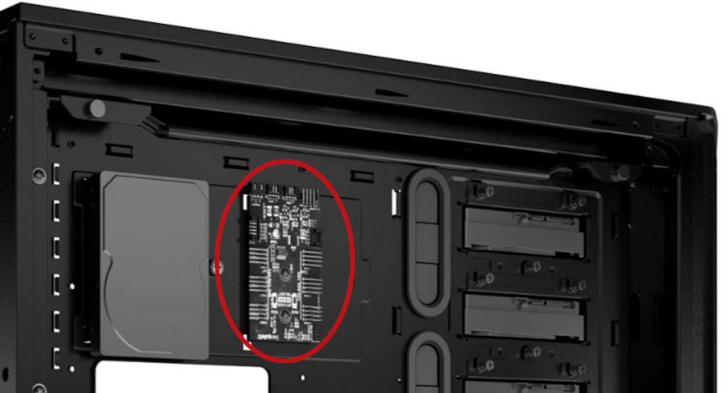

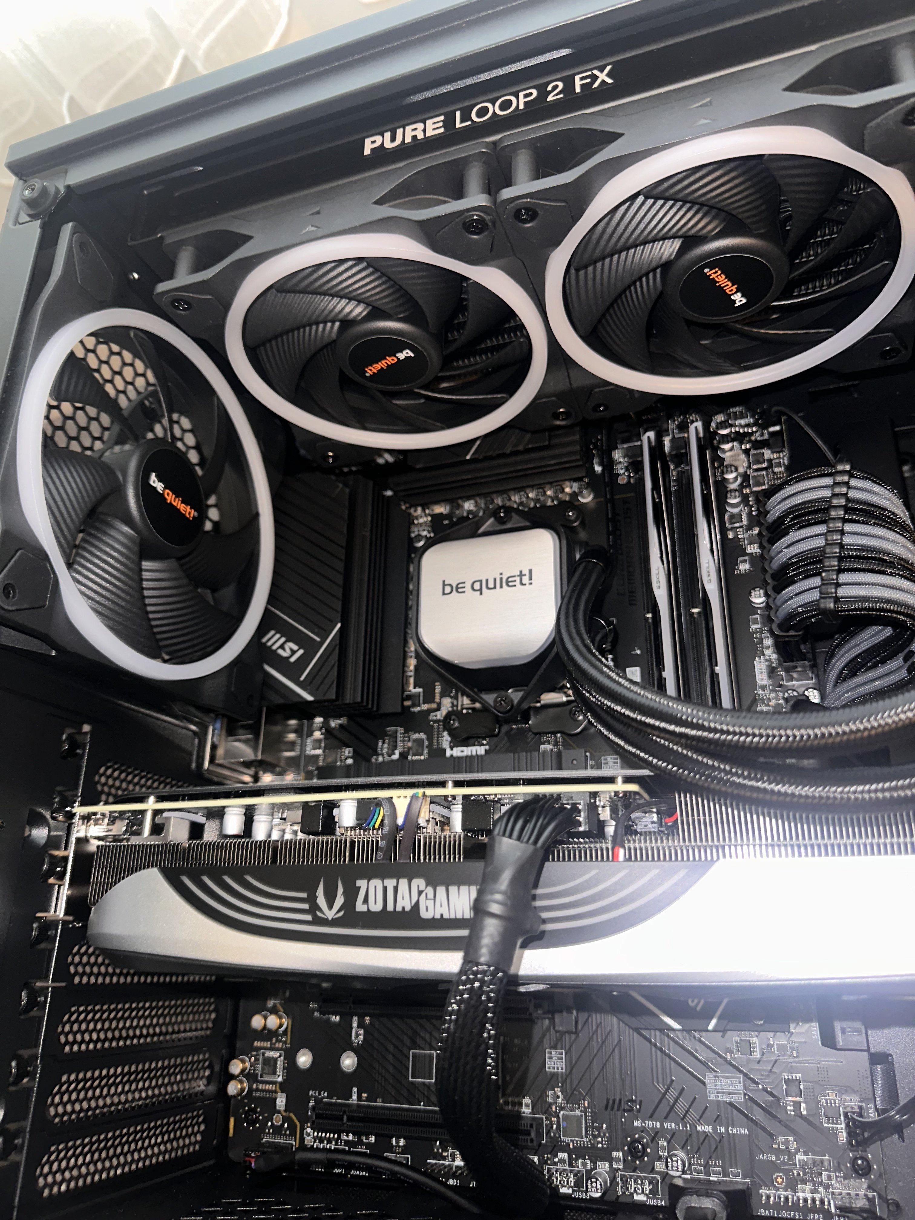

Was ist das eigentlich für eine Aio, die bekommen ja meistens extra Strom von zb. einem Sata Stecker und haben dann nur noch einen Stecker, um den CPU Anschluss zu belegen, damit das Board dort ein Signal bekommt, dass ein CPU Kühler vorhanden ist.
AiO ist be quiet pure loop 2 fx 240 Lüfter.
Ok
Hattes du mal Gelegenheit in das Handbuch zu schauen?
Da steht das ja drin, dort ist ein Hub dabei der mit den ARGB und einem Lüfter Anschluss, in den Fall würde man den CPU Fan Header nehmen verbunden wird, der Hub selber bekommt Strom via Satanschluss, an diesen Hub werden denn die Lüfter der AIO angeschlossen, das ist aber alles unabhängig von deinen Gehäuse Lüftern.

Bei Bildern schaue ich zuerst immer nach den Anschlüssen ob dort alles verbunden ist.
Habe auch eine AiO verbaut, aber die Pumpe ist dort am USB Anschluss und die Lüfter (3) sind auch an der Pumpe mit dran.
Damit aber diese gesteuert werden können geht von der Pumpe ein Anschluss zum CPU Fan1.
Diese Konfiguration gibt es nicht so häufig, meistens wird die Pumpe auf den Anschluss der dafür vorgesehen ist angeschlossen und die Lüfter vom Radiator direkt an den CPU Fan1 Anschluss, am besten mit einer Y Weiche.
Das Problem wenn dieser Anschluss nicht benutzt wird, ist leider schon oft aufgetreten, wird Intern dann vom BIOS angenommen das der Lüfter für die Kühlung defekt ist.
Das kann auch manchmal ausgelöst werden wenn die die Anlauftemperatur zu hoch eingestellt wurde, jetzt greift dann ein Schutzmechanismus der die Anderen Lüfter hochregelt um die CPU doch zu kühlen.

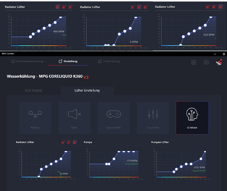

Bei mir lasse ich die Lüfter so laufen, ist eine Automatische Einstellung:
Mindestens ein Lüfter dreht immer, das sehe im Display der AiO, auch die CPU Temp.
