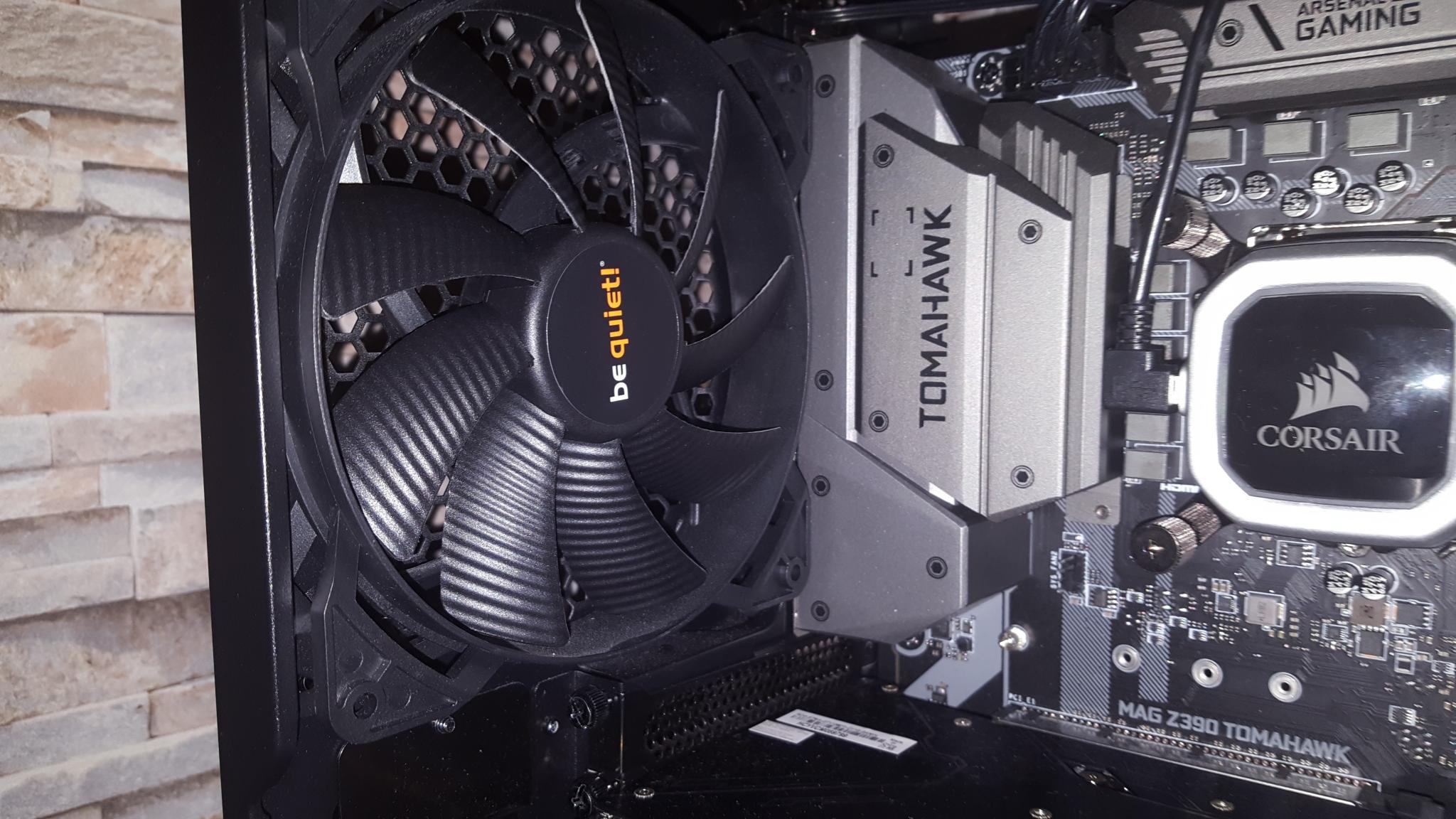

Weiter gehts: Zusätzlich habe ich einen 140 be quiet auf der Rückseite, die die Luft aus dem Gehäuse rausbefördert.

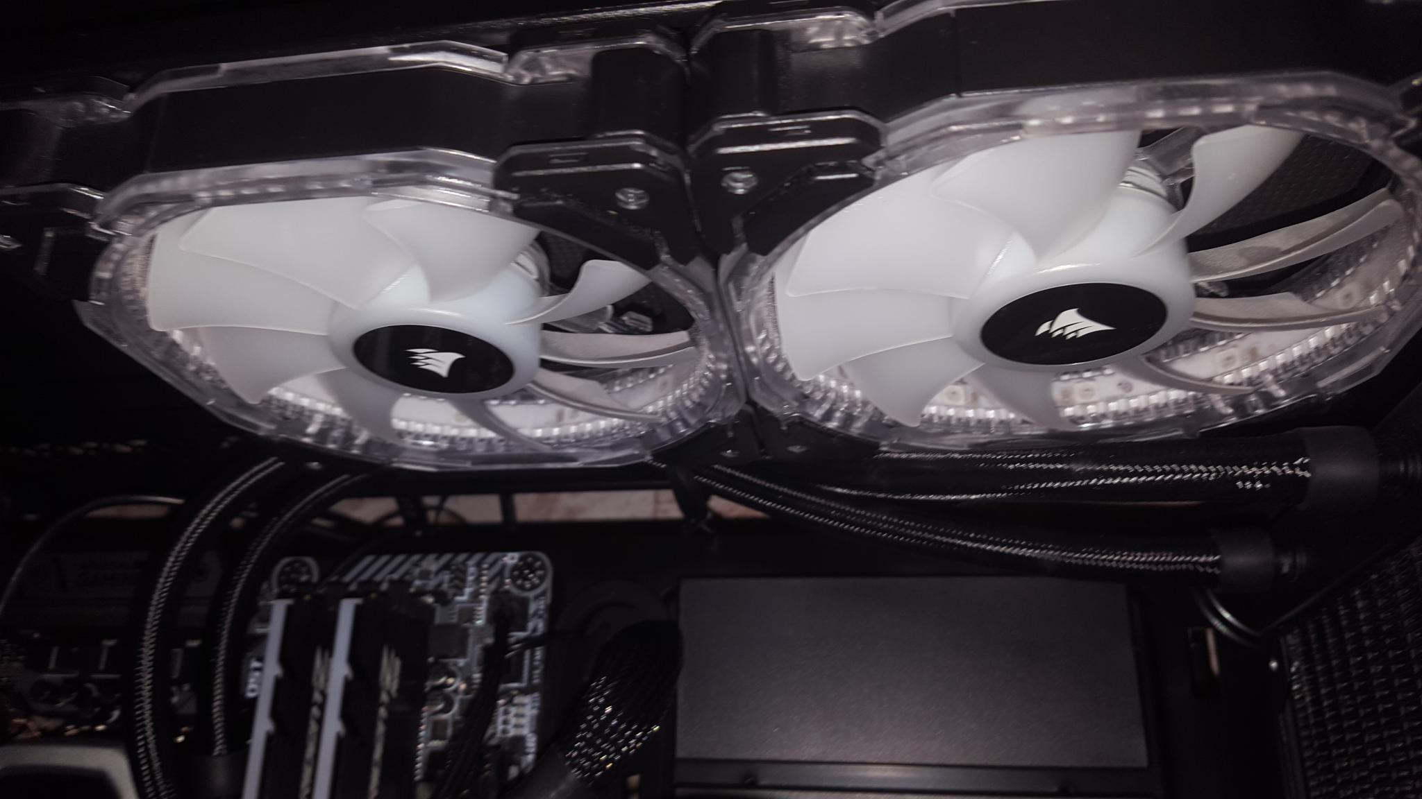

Dementsprechend habe ich heute zwei neue Lüfter hinzugefügt und am Deckel angebracht.
Diese habe ich ebenfalls Luft von außen saugen lassen,da ich das Gefühl habe,daran mangelt es im Gehäuse.
Jedoch scheint dies an den Temperaturen absolut nichts geändert zu haben.

3. Habe ich eventuell die Lüfter falsch herum montiert? ( siehe bilder)

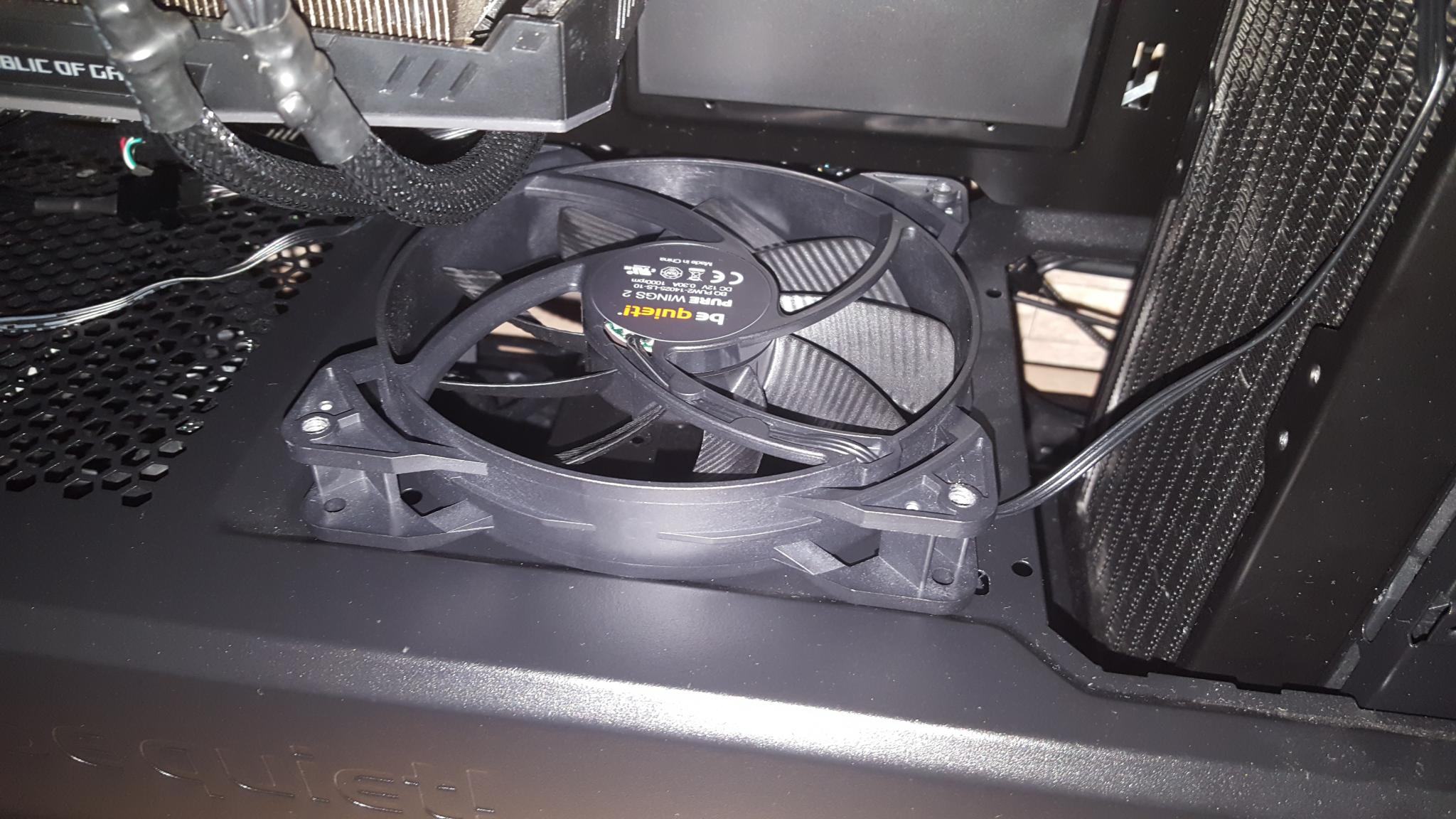

4. eher spezifische Frage: Auf den letzten Bild ist noch ein Lüfterplatz am Boden des Gehäuses.
Aber um ehrlich zu sein,konnte ich nicht entziffern wie ich den Lüfter montieren soll.
Es ist das Be Quiet 601 Gehäuse und laut Handbuch kann dort ein 120/140 ml Lüfter montiert werden,
aber leider fand ich dazu keine weiteren Informationen und selber habe ich das leider auch nicht rausbekommen.

Die oberen Lüfter bitte beide umdrehen, um einen vernünftigen Airflow zu gewährleisten. Im Boden kannst du einen Lüfter montieren, der ins Gehäuse pustet.
Also vorne und unten rein
Hinten und oben raus. Dann passt es.
Siehe hier:
Zumindestens was ich sehe
Den Hinten den be quiet lüfter haste richtig montiert .
Die beiden oberen anne decke musste drehen bzw. die blasen ins gehäuse rein die müssen raus blasen.

Ah du kannst beim letzten bild nen lüfter montieren das geht .
Aber eigendlich reichts wenn welche inne front sind und 1 ner hinten bzw. die 2 oben.

Die oberen 2 Lüfter habe ich wie vorgeschlagen umgedreht,sodass die Luft oben rausbläst. Unten habe ich einen lüfter angesetzt(nicht fest montiert,irgendwie klappt die montage mit den standart lüfter schrauben nicht),der die Luft von unten einsaugt und in das Gehäuse befördert.
Alle lüfter laufen ungefähr bei 1300 pmw,aber es hat sich rein garnichts an den Temperaturen geändert. Weder höher noch niedriger als zuvor, der einzige unterschied ist jetzt die Lautstärke die dadurch angestiegen ist :/
