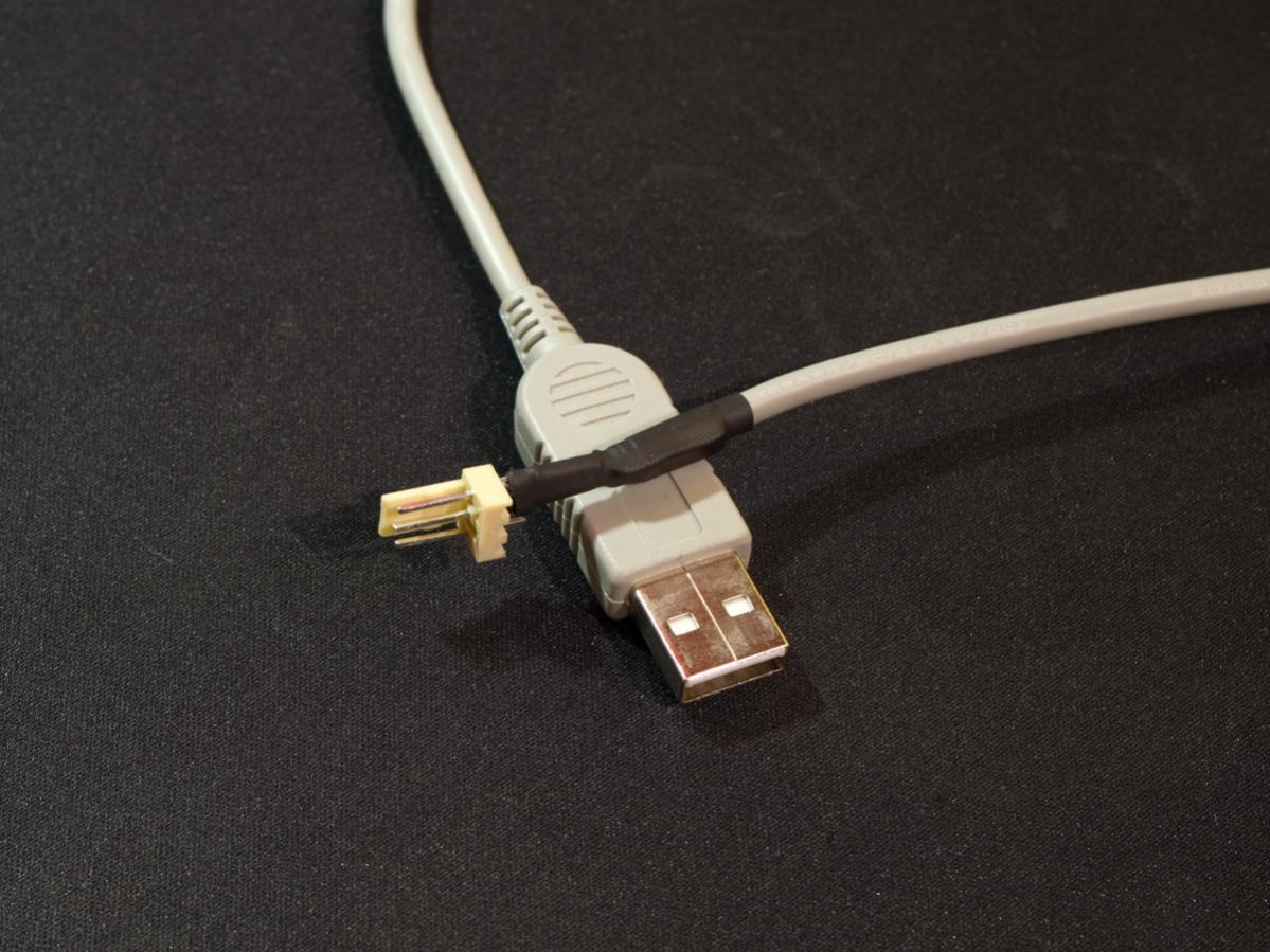

Bastel dir doch einfach einen USB-Adapter:
Mittlerweile haben ja eh sämtliche Multimedia-Geräte USB-Ports. Selbst ein ansich inaktiver Wartungs-Anschluss für Firmwareupdates reicht aus, um die 5V Versorgungsspannung bereitzustellen.
Hab mir erst heute solch einen Adapter für zwei Receiver im Schrank angefertigt.
Dafür kann man einfach ein altes, x-beliebiges USB-Kabel nehmen, an einem Ende abisolieren und die 5V sowie Masse mit bspw. einem dreipoligen Printstecker verbinden.
Dann braucht man sich jedenfalls keinerlei Sorgen über eine externe Stromversorgung mehr zu machen.
