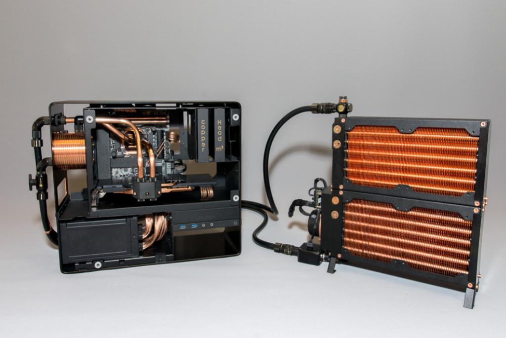

Hi,
mich hat gerade der Schlag getroffen, als ich dieses Bild gesehen habe. Sehr schön!
Quelle: PCGH
Wo ich die Kombo so sehe, schießt mir eine Idee in den Kopf bei der ich nicht Sicher bin, ob man diese so Umsetzen kann. Man baut einen Rechner inkl. AGB, Pumpe und Radiator etc.. Die Kiste funktioniert Stand alone. Via Schnellverschlüssen kann man eine externe Radiatoreinheit anklinken und diese in den Kreislauf integrieren. Man kann diese externe Einheit aber auch abmachen und und die Kiste läuft wieder Stand alone. Was ist, abgesehen von den Füllständen, noch am Kreislauf zu beachten? Eigentlich könnte man doch einfach an den Anschlüssen eine Überbrückung dran machen und gut ist.
Oder liege ich da komplett falsch?

Hab ich genauso wie du es beschrieben hast bei mir am laufen.
Extern ein Mora 420, intern Pumpe, AGB und ein 360er Radi. Den Mora kann ich dank Schnelltrennern eben mal (auch im Betrieb) abklemmen, schließe die Schnelltrenner das der interne Loop weiter laufen kann und fertig :d
Ich habe das bei meinem PC so gemacht
Wakü *** Bilder *** Thread (ungesplittet) !! Regelupdate, 1. Post beachten! - Seite 904
Habe 2 Löcher gebohrt und 2 gleiche QD3 mit Schott Verschraubung als Ausgang genommen.
Der Mo-ra3 420 hab ich mit den passenden Anschlüssen versehen und ich habe zusätzlich ein kurzes Stück Schlauch das ich verwende um den PC ohne den Mora zu betreiben. Lan Party oder ähnliches.

Klar kann man das machen.
Wenn Du kein Problem damit hast, etwas Schlauch auch außerhalb des Case zu haben (auch wenn der Mora nicht in Betrieb ist), reichen zwei Schnelltrenner Sets: Einfach zwischen Case und Schnelltrenner genug Schlauch lassen, dass man den Kreislauf „kurzschließen“ kann, aus Case Sicht am Schlauch einmal männlich und einmal weiblich anschließen, fertig.
Hab ich selbst ähnlich.
