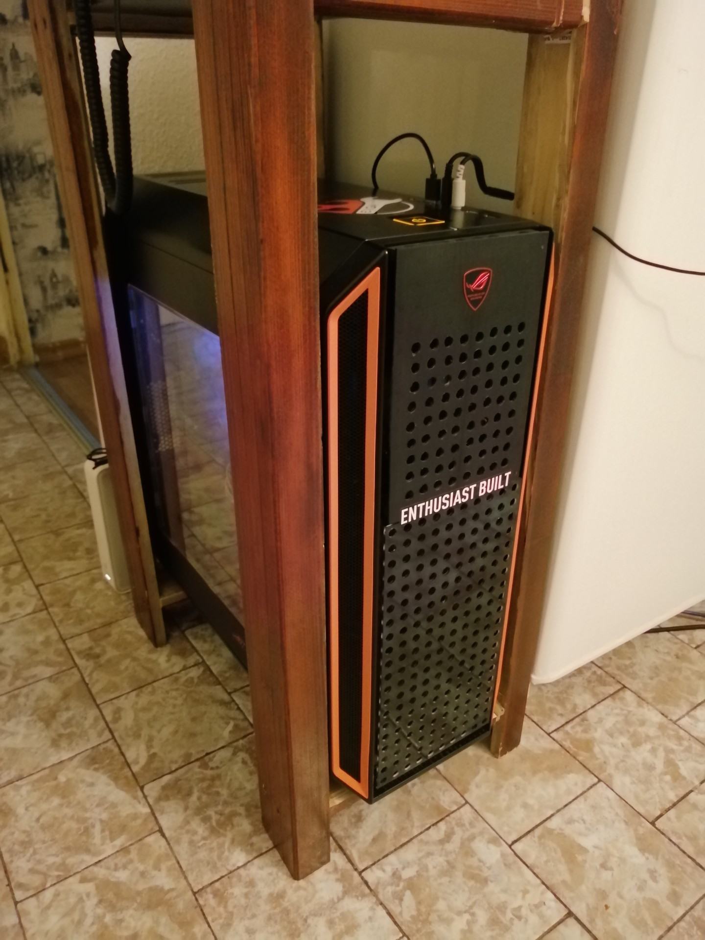

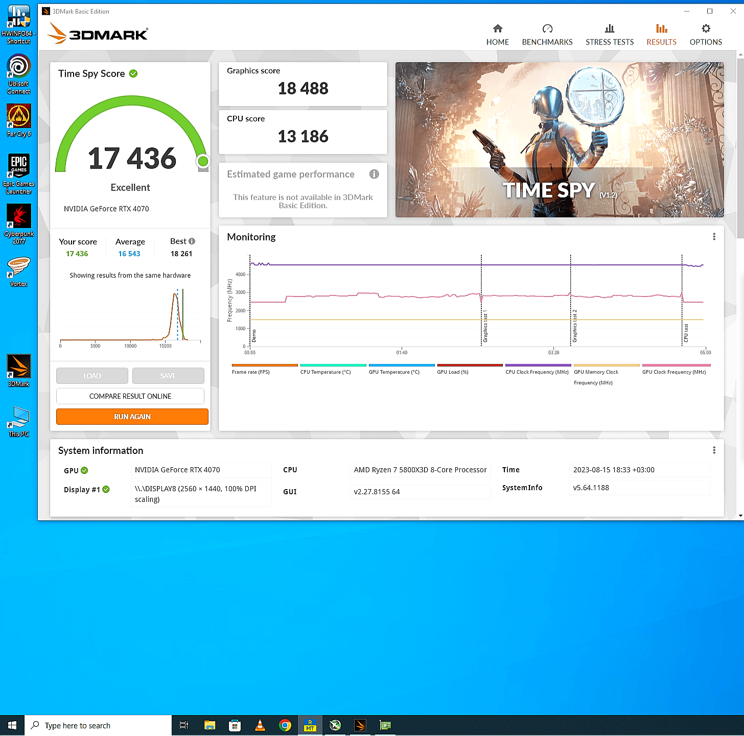

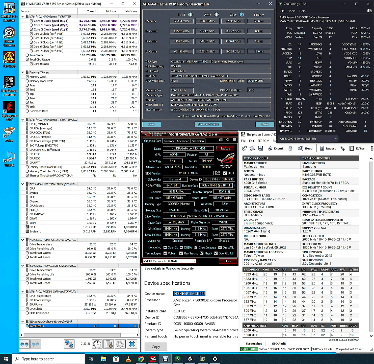

Hi enthusiasts, able to create Custom Pure Base 800 Window for my hottie 5800X3D, all temps fine now !

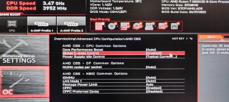

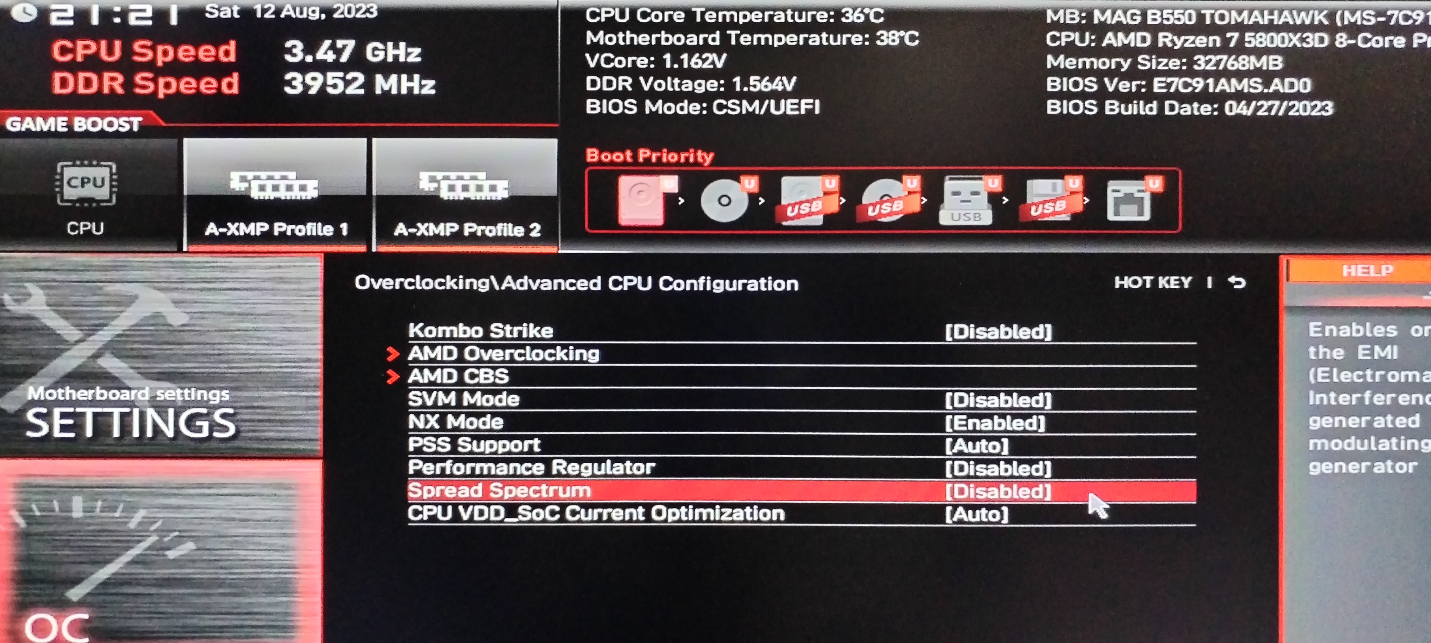

Hi, ohne jetzt viel Werbung zu machen, schaut mal im BIOS oder UEFI und probiert folgende Einstellungen aus:
Der X3D sollte bedeutend kühler dann laufen.
Hi, without doing much advertising, take a look in the BIOS or UEFI and try the following settings:
The X3D should run significantly cooler then.
Hi, already have exactly the same settings, and more manually, except that crap Strike, thx BTW good luck!
