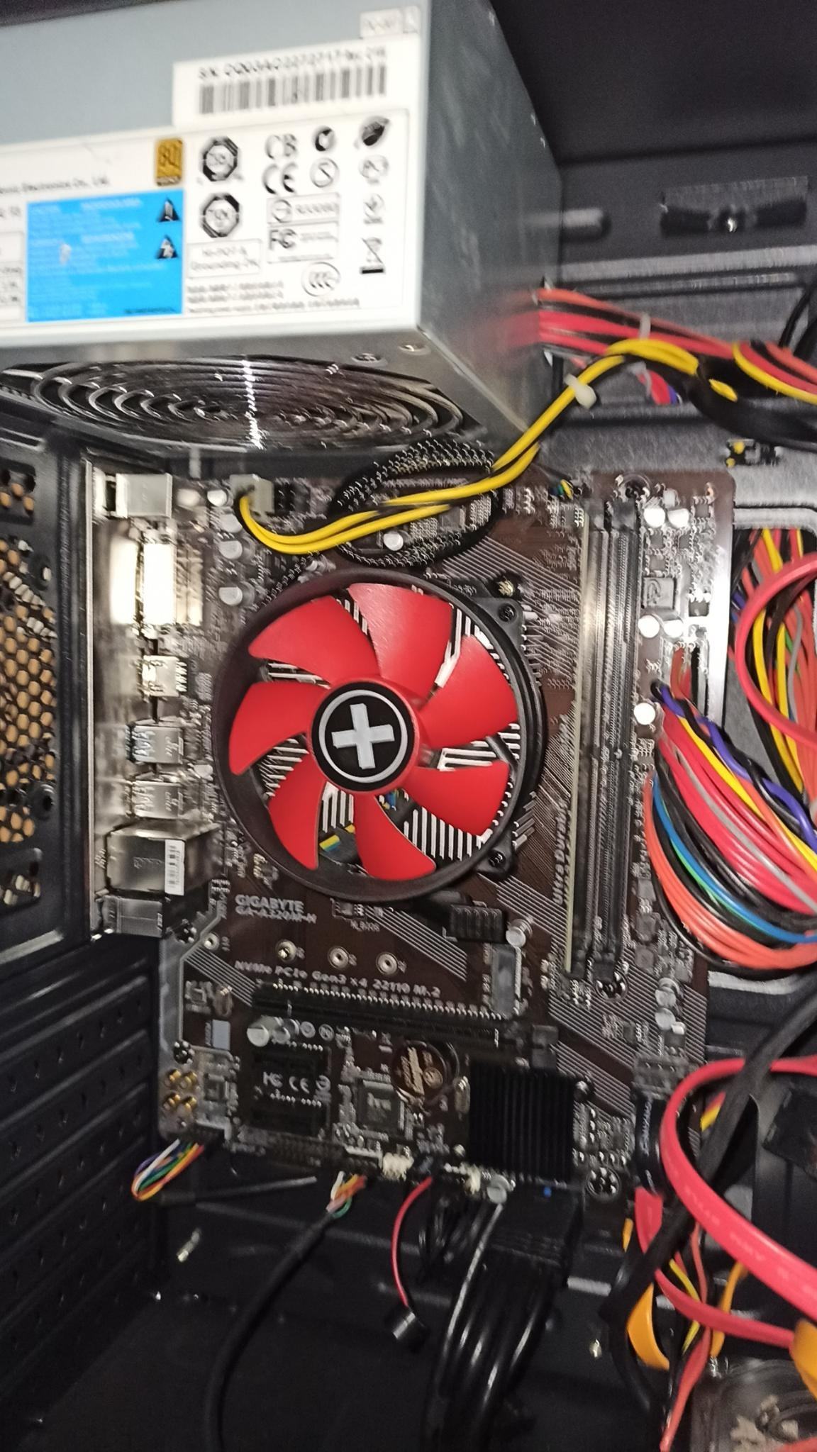

Moin,
mein Vater hat sich vor paar Jahren ein zu der Zeit schon antiquiertes System angeschafft und dieses benötigt derzeit bis zu 11 Versuche, um nach dem Start ein Bild darzustellen.
Gekauft wurde das Teil bei einem Händler als Neuware in ungeöffneter OVP mit voller Gewährleistung von 2 Jahren und hat bis Gestern keine Probleme gemacht (lief wohl 6, 7 oder gar 8 Jahre).
Es ist ein reiner Dokumentenschieber/ Office PC für Onlinebanking, Steuern, Emailverkehr, Sachen rund ums Haus (als Vermieter), also ohne grosse Anforderungen:
Die Kiste ist selten länger als ein mal paar Stunden die Woche oder im Monat an.
Versucht hat er aufgrund seiner doch begrenzten Kentnisse den Hersteller anzuschreiben und die Biosbatterie (ersetzen) sowie die Speichermodule ein und auszustecken.
Der Hersteller (ich weiss leider nicht wen er damit meint), teilte ihm mit, dass das an der APU liegen kann (in der CPU integrierte Grafikeinheit).
Der PC ist nahezu frei von Staub, wird nicht heiss und steht gut belüftet.
Ich sehe ihn morgen (kommt zu uns) und kann ihm folgendes mitgeben;
- Sapphire Radeon R9 380X Nitro+,
- PCIe x16 auf x4 Adapter mit USB/ SATA, Molex,
- altes Corsair AX850 Gold,
- alten Bildschirm.
Evtl. hilft das dabei etwaige Fehler zu finden.
Hilfe vor Ort ist derzeit nicht machbar, ebenso ein Ausbauen aus dem aktuellen Standort.
Die Liste der Hardware ist in Bild 1 zu entnehmen, da ich das auf dem Handy nicht gesondert abtippen kann.
Fällt euch pauschal ein, woran es liegen kann.
RAM haben wir bedauerlicherweise keinen zum tauschen da.
Werden beim Start BIOS Meldungen angezeigt? Wenn das schon nicht klappt, hat die Hardware ein Problem; falls doch, hat wohl eher Windows einen Schluckauf......
Das Problem schein wohl vorerst gelöst.
Mit der dedizierten GPU gegen getestet ergab ebenso kein Bild.
Ersatzmonitor an die GPU brachte das Bild zurück, er startet normal, ging dann aber irgendwann aus.
Nach viel Gebastel hat er dann den Fehler gefunden!
An seinem Mainboard hat sich ein Pin von dem DVI Stecker des Monitors gelöst und somit den Kontakt verloren = Bild.
Der Stecker des Ersatzmonitor von mir hatte nicht in die Buchse vom Mainboard gepasst und beim genaueren nachsehen ist ihm das Stück Metall aufgefallen.
Das erklärt auch, weshalb der Monitor an der GPU kein Bild brachte.
Das ausschalten des PCs lag zusätzlich an einem Kuzschluss durch den alten Monitorpin, der war derart verkantet, dass in der Buchse etwas verschoben war.
Mit dem Ersatzmonitor und weiterhin Onboardgrafik läuft es nun.

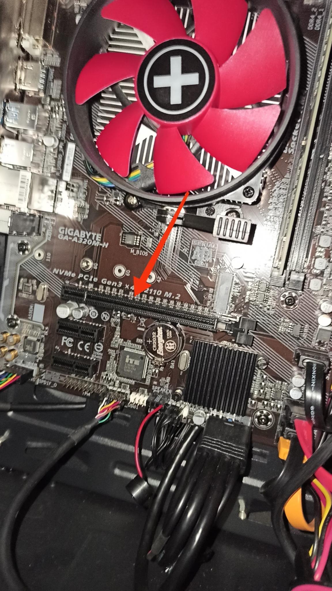

PCIe x16 auf x1 Adapter damit er nicht erst die Karte gross einbauen muss, langt für einen Testlauf ob Bild über eine dedizierte Quelle kommt.
Sowenig Aufwand und Änderungen am System, bevor alles einmal der Reihe nach durchgeprüft wurde.
