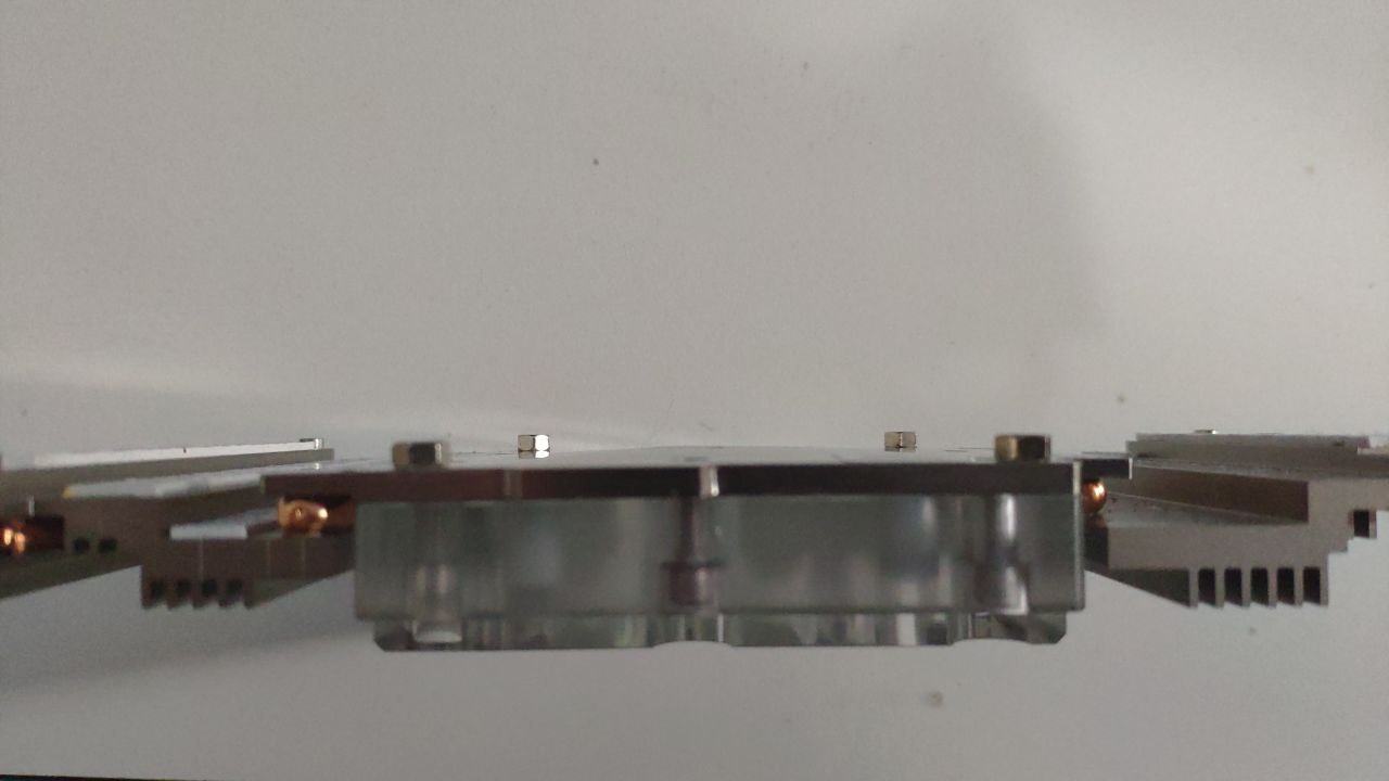

hab mir ja nun nen anderen Wasserkühler für meine Gigabyte Gaming OC Waterforce RTX3080 gekauft. Es handelt sich um den Alphacool Eisblock Aurora RTX 3080/3090 Gigabyte Gaming/Eagle. Cooles Teil, kühlt praktisch alles relevante auf der Karte.
Leider musste ich feststellen, dass das montieren hier garnicht so leicht ist, da nVidia den Die nicht richtig plan geschliffen hat... habe dazu nen Test von Igors Lab mit einem anderen Kühler von Alphacool angesehen und war schockiert, wie hoch die Toleranzen bei dem Nvidia Die sind.
Auf jeden fall habe ich Probleme, das mit meiner Arctiv Silver 5 zu benutzen, entweder ist die Schicht zu dünn, dann berührt quasi nur die mitte des Dies den Kühler, oder sie ist zu dick und die Temperaturen sind mies. Der Die ist wie ein Kissen geformt, konvex.
Ich würde deshalb gerne eine Paste mit niedrigerer Viskosität als die Arctic Silver 5 nutzen, so dass sich die Paste besser zerdrückt. Kann mir da jemand welche empfehlen?
EDIT: Ich habe nun eine "Lösung" gefunden. Wie sich herausstellte ist das Problem nicht die WLP, sondern die miese Qualität des Originalkühlers. Siehe weiter unten.

...wie gesagt, die AS5 ist, auch aus den von dir genannten Gründen, stets mein Favorit. Aber ich hatte eben auch noch nie eine so extrem ungleichmäßige Oberfläche. Igors Lab hat hier eine Toleranz von 0,15mm gemessen!
Das Bild vom alten Kühler bestätigt das auch, da sieht man sehr schön, wie der Die in der Mitte perfekt am Kühler anlag, aber weiter außen ne Tonne Paste klebt.
Die GPU geht unter Last auf 90°C und es würde mehr werden, wenn die Karte nicht runtertakten würde.
Mit dem alten Kühler hatte ich so 65°C wenn CPU und GPU unter Volllast (prime95 und furmark) liefen. Da sollte bei dem neuen Kühler aus Kupfer eigentlich mehr rauszuholen sein.

Zwischen gewölben Wärmekontaktflächen lässt sich die überschüssige Wärmeleitpaste leichter verdrängen, als zwischen zwei exakt plan aufeinander passende Kontaktflächen.
Könnte auch gut sein, das sich die gewölbte GPU Oberflächen beim Erwärmen "streckt", und sich dann nahezu plan auf die Kühlerplatte senkt. Leider hab ich noch keine Idee, wie man das nachprüfen könnte.

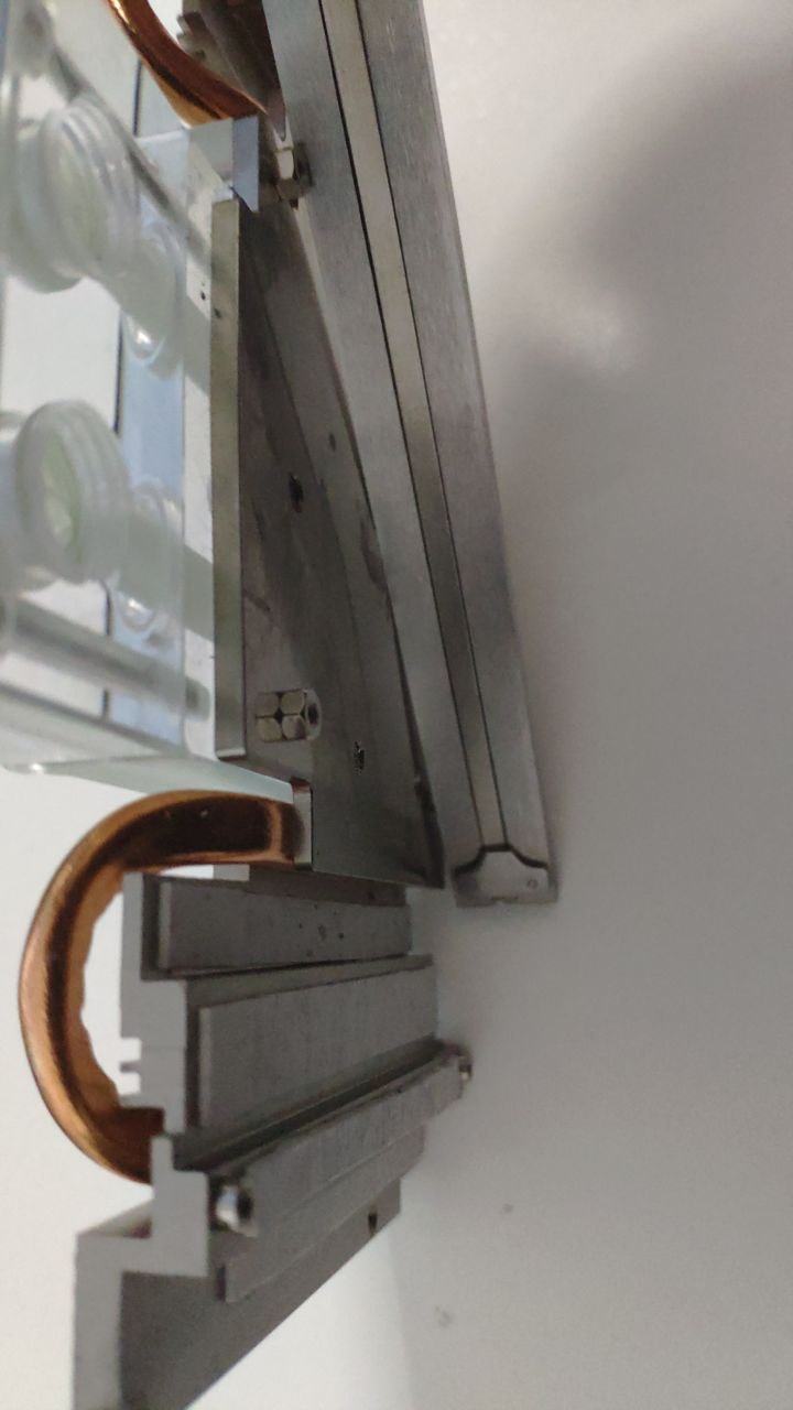

Also nach einigem hin und her habe ich mir mal den originalen Kühler von Gigabyte angesehen...
Der hat ca. 1,4mm "Toleranz" von den Gewindebuchsen zur mitte hin. Damit hat er die Platine samt GPU Package verbogen, deshalb liegt der sehr präzise Alphacool Kühler nun nicht mehr auf.
Ich habe das Problem jetzt "gelöst" in dem ich auf die Rückseite der Platine an die Stelle der GPU ein deutlich dickeres Pad gelegt habe, in der Hoffnung, dass sich die Karte vielleicht mit der Zeit dauerhaft wieder einigermaßen zurückbiegt und ich dann bessere Werte bekomme. Im Moment sind die Werte brauchbar, ich kann damit arbeiten/zocken, aber sie sind, für ne Wasserkühlunh miserabel. Unter Volllast (CPU + GPU) liegt die GPU Temp beim Hotspot bei um die 90°C. GPU bei 75°C. Als alles neu war, lag die GPU bei max. 60°C, Hotspot weiß ich nicht mehr.
