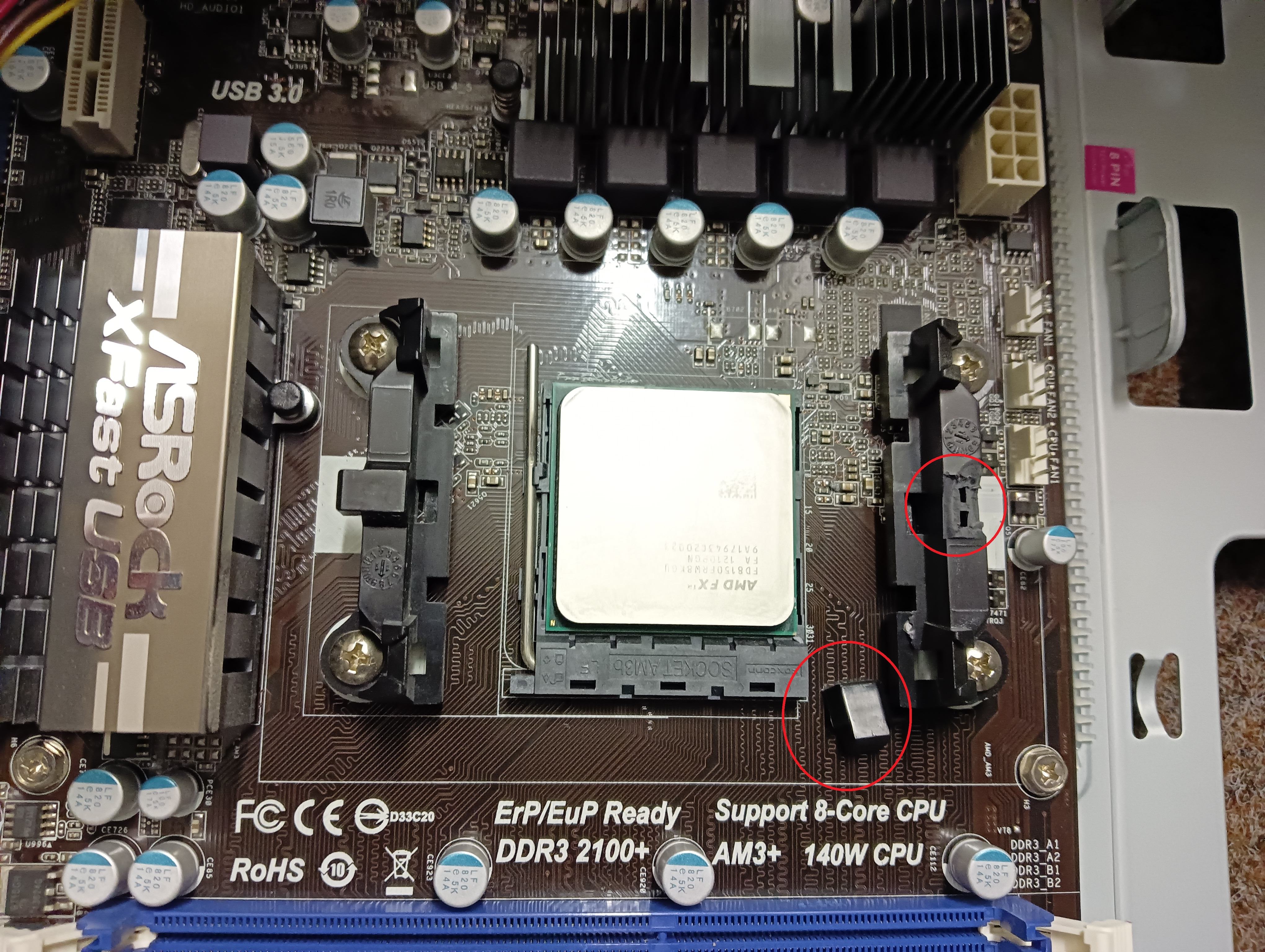

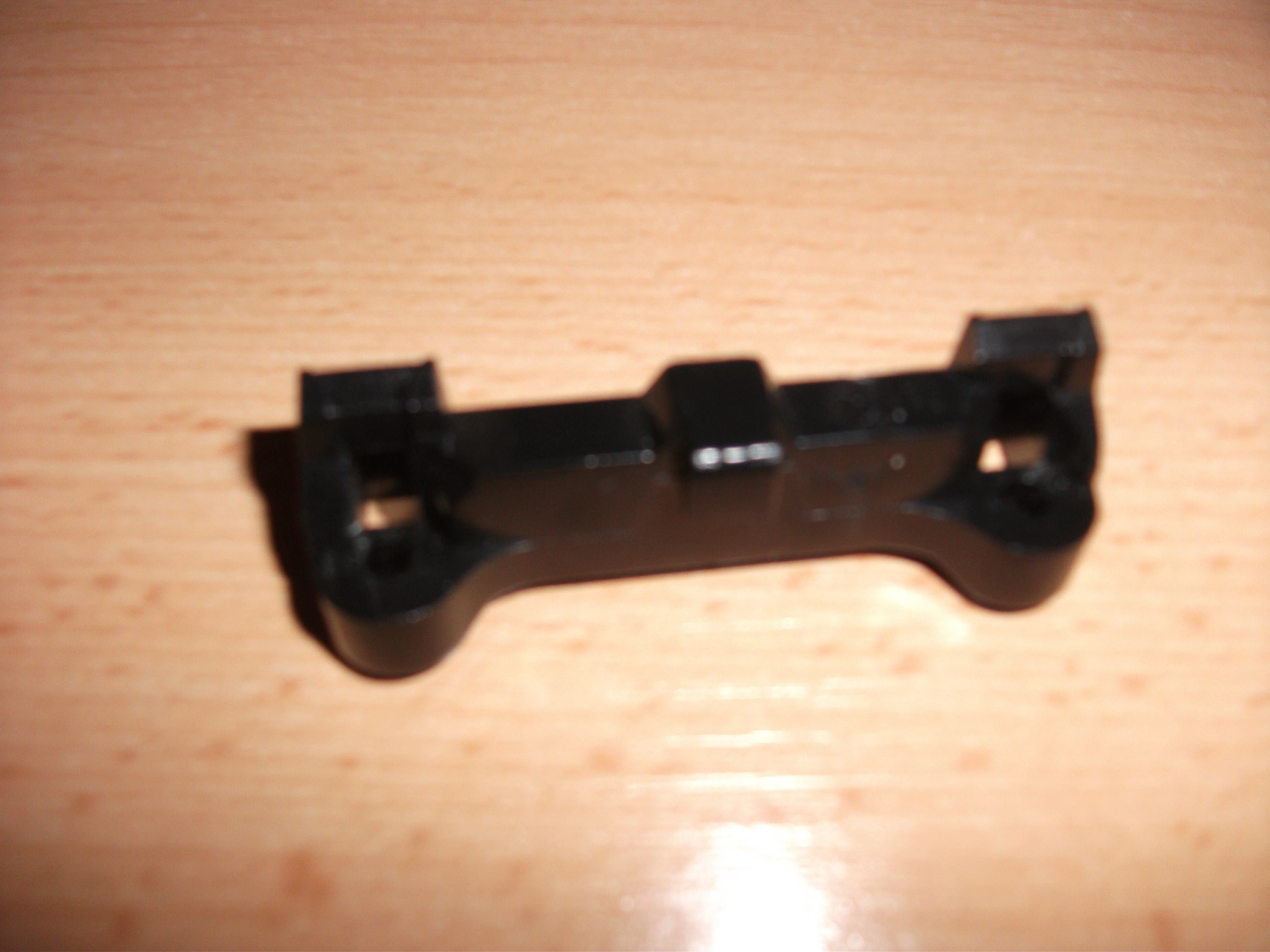

Während der Grobreinigung mit Druckluft , stellte ich fest , das der Standard CPU Kühler locker war.

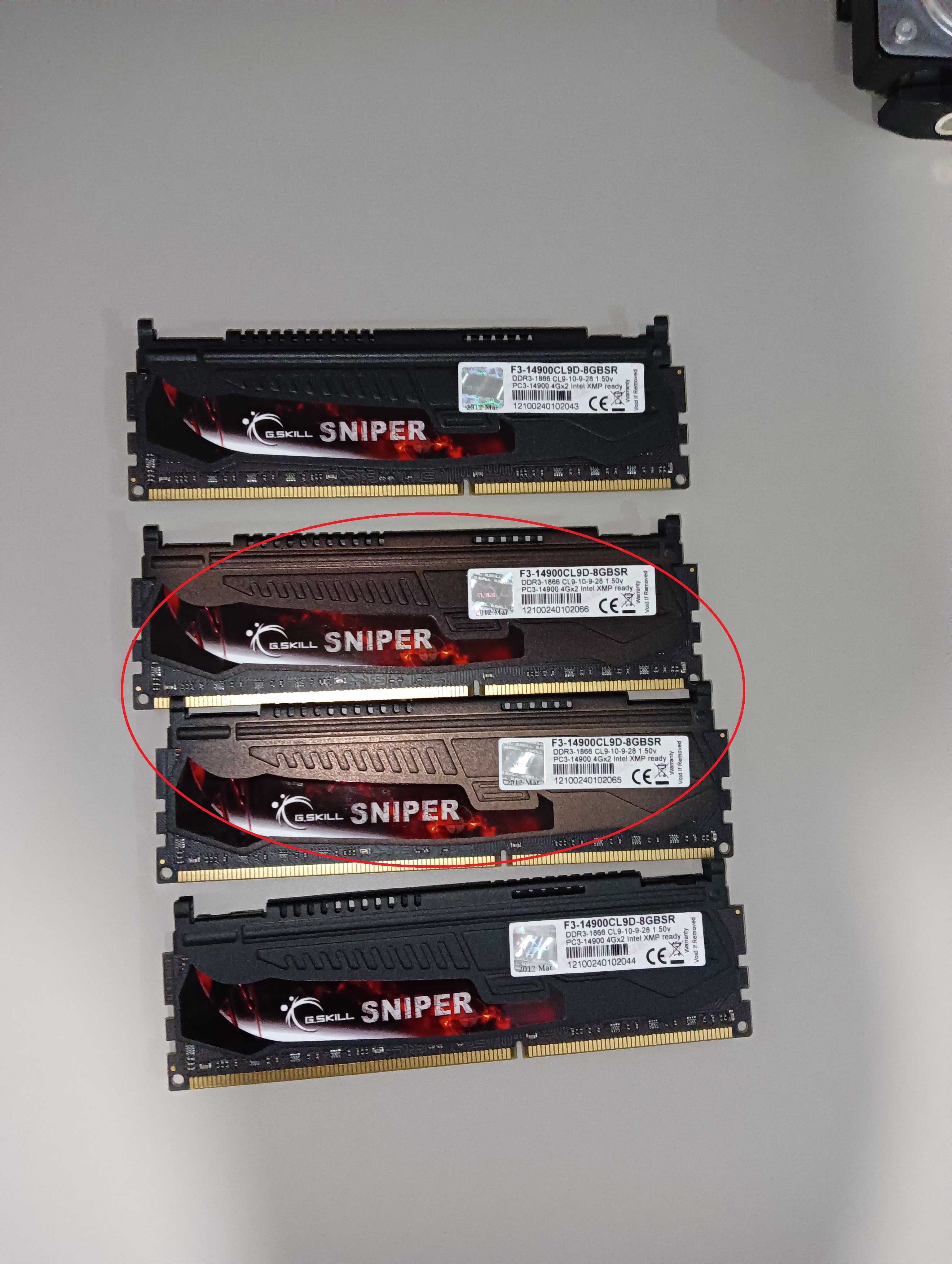

Beim zerlegen dann gesehen das die Haltenase von der AM3+ Halterung abgebrochen war zudem Verfärbungen an einen RAM-Modul gesehen.
Nun wollte ich die Halterung mit Sekundenkleber kleben und dann die Halterung von links nach rechts tauschen, da die gebrochene Nase genau dort beim Spannhebel sitzt, doch bei lösen der Schrauben ist die Hälterung komplett zerbrochen.
Ich denke nun das der CPU aufgrund des losen CPU Kühler zu warm geworden ist und deswegen immer ausgegangen ist, oder das die RAM-Module defekt durch der Wärmeentwicklung geworden sind.
Hat jemand noch eine andere Idee ???
Persönlich nutze ich immer Asus , aber wie kann das sein das das Plastik bei ASrock bricht und so porös ist?? Ist das ggf. bekannt ??
Hat jemand noch eine AM3+ Halterung liegen die er nicht benötigt???

So wie die Pins von dem einen RAM aussieht kann man aber auch richtig Pech haben das des Board da leider auch im Dimm gelitten hat
Wusste gar nicht das es ein so großes Angebot an Halterungen gibt....und alle sehen so unterschiedlich aus.
Spielt der Chipsatz des Boards auch eine Rolle??
Danke an "Der Allgäuer" und "Ubi" hatte ne Halterung bei eBay bestellt, die bis heute noch nicht angekommen ist.

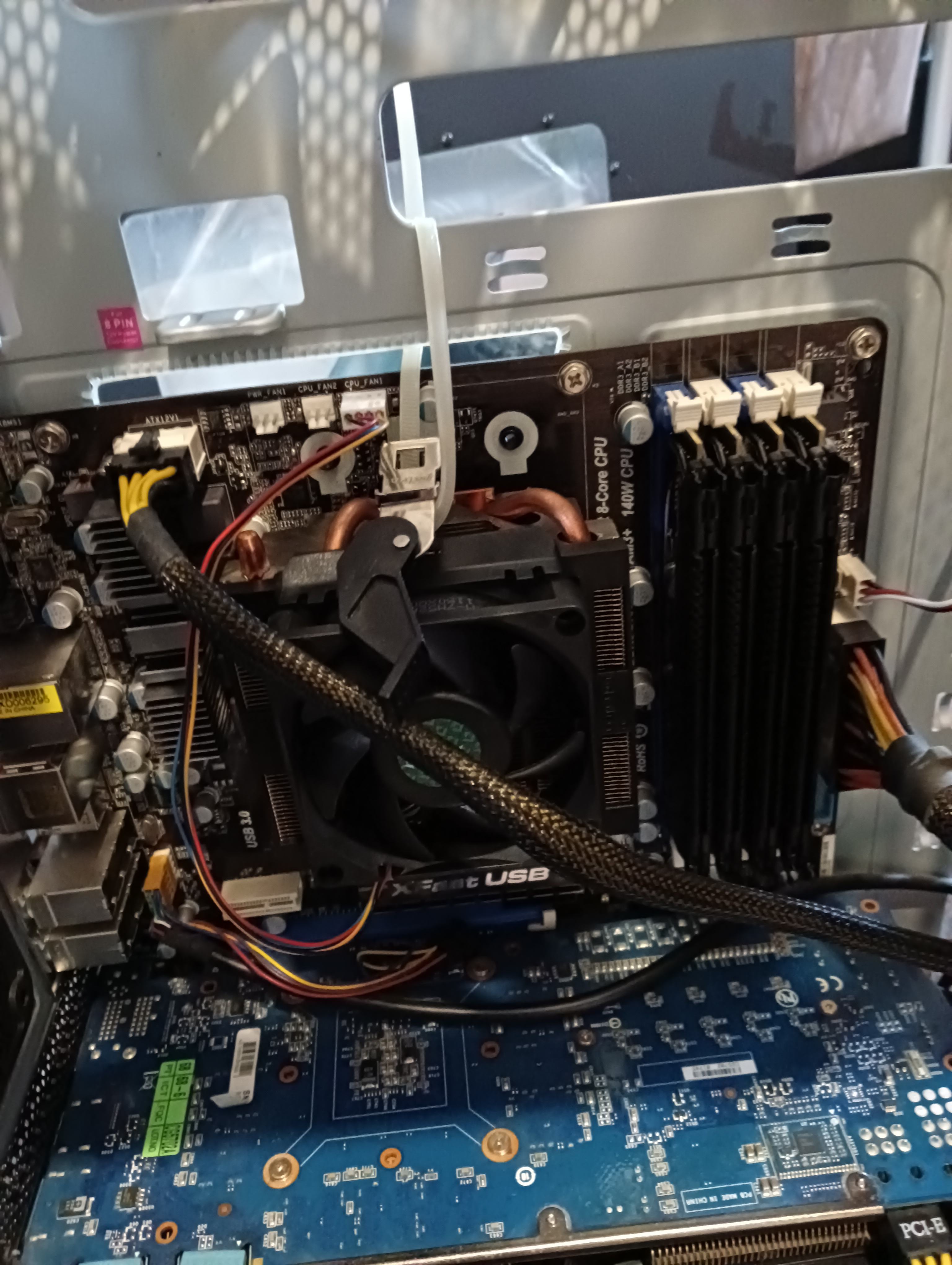

Nun erstmal Kabelbinder genommen und es läuft..... Hatte auch Hilfe von meiner Kleinen.

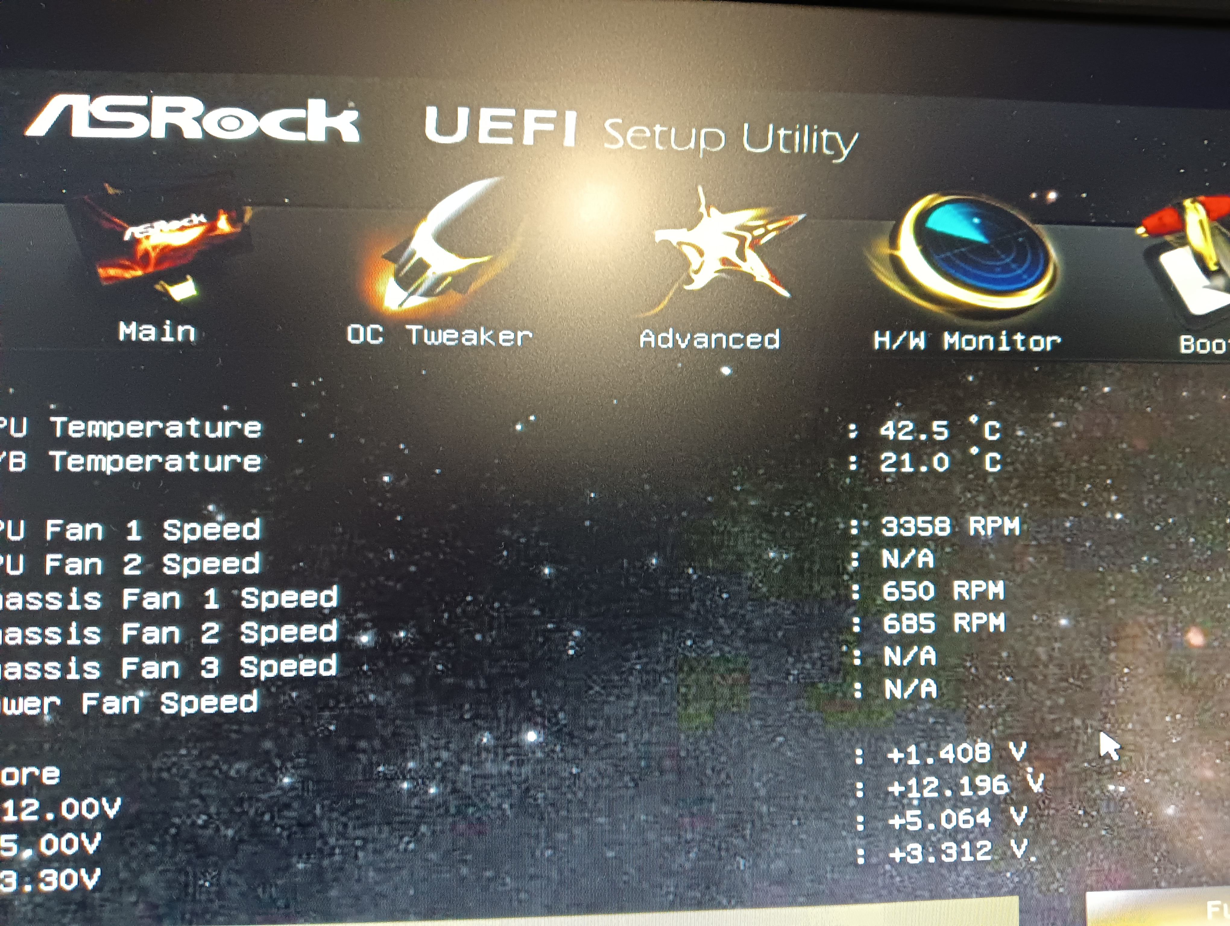

Hatte keine Wärmeleitpaste auf den CPU gemacht, trotzdem bleiben die Temperaturen im grünen Bereich.

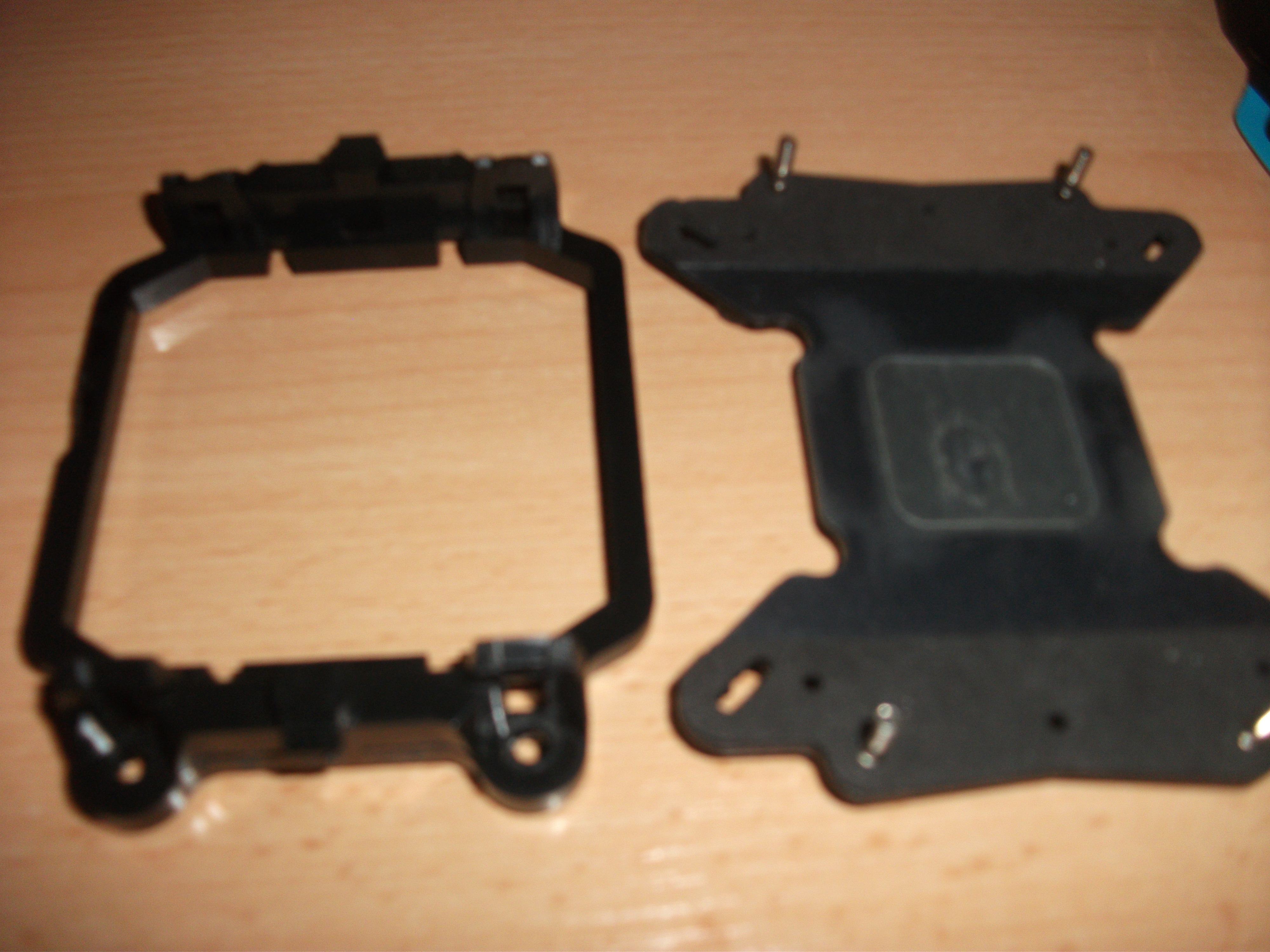

Ein hoch auf die deutsche Post, der Händler hat es am 08.12.22 abgeschickt, eben kam es an....
So liebe Threads Beobachter, der PC ist mittlerweile fertig und läuft wie ein Kätzchen. Warum die RAM Riegel sich verfärbt haben weiß ich nicht, Windows brauchte ich nicht neu installieren was mir viel Arbeit erspart hat und mein Kumpel kommt wieder an seine ganzen Daten.
