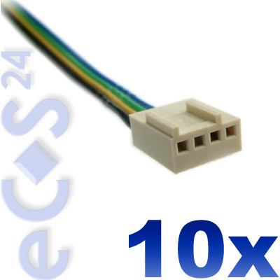

Kann es sein, dass Du die zusätzliche Spannungsversorgung - hinten an der Karte - vergessen hast (Molex)? Ich habe die ASUS Karte aus meiner Signatur, die braucht eine. Ich hab gelesen, ohne die gibt es Rauschen.
PCIe Karten kannst Du nicht auf PCI Ports einstecken,...
mit molex is wahrscheinlich dieser stecker gemeint ? klick
ja der is angeschlossen an dieses weiße teil am oberen ende der karte. xonar dx bild
es gab in dem paket sonst noch son kunstoff "hütchen"... sieht aus wie ne mini antenne - halt aus kunstoff oder so. brauch ich das ding für irgendwas vllt ?
und was is mit dem schwarzen anschluss in der mitte am oberen rand der karte ? muss ich da nichts anschließen ?
die sachen stehen im handbuch nicht beschrieben....
Ja, bzw. so sieht das aus:
Der ist für den DVD Player, bzw. das analoge CD Signal. Brauchts heute aber meist nicht mehr...

Das ist kein Molex sondern ein Floppy. ekyx hatte da schon den richtigen Stecker.
