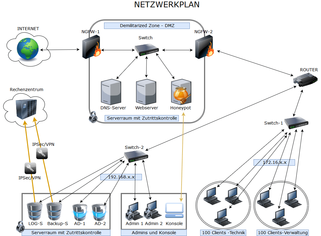

hatte vor kurzem eine INFO-weiterbildung zum thema Cybersicherheit, und wir sollten eine möglichst "sichere" IT-struktur in unserer abschlussarbeit aufzeigen...
den ganzen zusatztext erspare ich euch - da über 30 seiten - aber meine grafik sah so aus:
AD steht für active directory - der rest müsste eingentlich verständlich sein - das rechenzentrum wäre hier die "zentrale"
Definiere "sicher"?
So ein Bild in der Theorie zu malen, ist einfach... Die Praxis definiert aber einfach gewisse Bedingungen, die erfüllt sein müssen...
Bspw. entnehme ich deinem Bild, dass du die DMZ völlig abtrennst vom Rest. Das ist in der Theorie möglich, in der Praxis aber idR einfach nicht machbar, da dort oftmals eben nicht nur ein Webserver für ne statische Website und nem DNS Server drin stehen, sondern viel komplexere Dienste. Lass das ein Exchange samt Webmail/ActiveSync Zugriff sein. Ein File-Austausch Dienst ala Nextcloud, ein Sharepoint, ggf. sogar gekoppelt mit NC oder ähnlichem oder auch Client(less) Mobile Access Lösungen, Terminal Server FrontEnd Server, oder sonstige Portale der eigentlich internen IT Infrastruktur, welche aber in Zeiten des Cloudansatzes eben schlicht von überall bedienbar sein müssen...
Ich persönlich halte nur bedingt was von solchen "Werbeveranstaltungen". Vor allem wenn sie von einem Hersteller von "NGFWs" durchgeführt werden. Da bekommst meist einfach die Rosa Rote Wolke und alles ist tutti... Praktisch schaut das aber einfach anders aus.
Das geht hier aber auch deutlich zu weit. Hier gehts eher um simpels SMB. :wink:

es gab halt für die umsetzung eine klare vorgabe:
Aufgabenstellung
Sie als IT-Verantwortlicher eines mittelständischen Betriebs, wurden von Ihrem Chef angesprochen, dass ein Kunde angedeutet hat, dass Ihr Betrieb sich evtl. nach ISO 27000 zertifizieren lassen muss.
Ihr Chef bittet Sie unter diesem Gesichtspunkt ein Netzwerk zu erarbeiten und aufzuführen, wie eine Zertifizierung nach ISO 27000, bzw. nach ISO 27000 auf Basis des BSI-Grundschutzes umzusetzen ist.
Nach außen soll das Unternehmen mit einer DMZ, die einen DNS-, einem Web- Server (nur über Port 443 ansprechbar von außen für Kunden) mit dynamischen Inhalten und einem Honeypot ausgestattet sein, die zwischen zwei NGFWs platziert sind, ausgestattet sein.
Es sollen zwei Netze aus dem 172.16.x.x für die Nutzer (100 Nutzer Technik-Abteilung und 100 Rechner in der Verwaltung) vorhanden sein.
Außerdem ein 192.168.x.x Netz, in dem zwei Windows-Active Directory(AD-), zwei Linux-Server (Logging und Backup) und zwei Administratoren-Rechner angeschlossen sind.
Es gibt ein Rechenzentrum, wohin die Backups des Backup-Servers und die Daten des Logservers über eine Standleitung per IPsec gespiegelt werden.
Aufgabe:
• Stellen Sie das Netz dar.
• Weisen Sie auf die „normalen“ Sicherungsmaßnahmen hin.
• Stellen Sie dar, worauf im Rahmen einer Zertifizierung nach ISO 27000 oder ISO 27000 auf Basis des BSI-Grundschutzes zu achten ist.
Hinweise: Analyse Konsole des Honeypots befindet sich im 192er Netz bei den Administratoren Rechnern.
da gab es in meiner abschlussarbeit auch noch verbesserungsvorschläge - man sollte sich aber haargenau an die vorgabe des arbeitgebers halten
es war keine "firmenveranstaltung" von herstellern sondern eine weiterbildung (4 wochen) über einem bildungsträger
Da es hier nicht wirklich Thema ist, pack ichs dir mal in nen Spoiler ;)
Was mir sofort auffällt, wenn ich mein Unternehmen nach ISO 27000 irgendwas zertifiziere, baue ich nicht komplett neu ;) Ich passe dort an, wo ich muss. Der Rest wird entsprechend beschrieben. :wink:
Was mich übrigens an der Umsetzung stören würde, du hast keine Firewall zwischen all deinen Clients und deinen Server/Konsole Komponenten. Das ist straight geroutet im Moment... Wäre ich nun der Betreiber der Server würde ich erstmal auf die Barrikaden gehen ;) Ebenso stellt sich die Frage, WIE kommen die Daten in den VPN Tunnel zum Backup Standort!? Wer baut den Tunnel auf, wo wird dieser terminiert, wer routet die Netze? Und noch wichtiger (Stichwort ISO) WIE kommt der Kollege Admin an die Systeme im Remote-Standort?
In Zeiten, wo sich Cryptotrojaner ihren Weg von ganz allein durchs komplette Netzwerk fressen gehören verschiedenen Bereiche einfach untereinander abgekoppelt, vor allem dort, wo kein Zugriff gewünscht ist. Die Clients haben mit Backup nichts am Hut. Und mit dem Logserver ziemlich sicher auch nicht. Dafür gehört also eine Instanz zwischen, die verhindert, dass die ganzen (potentiell verseuchten) Clients irgendwelchen Bockmist am Serversystem anrichten und bestenfalls nur das geht, was gehen MUSS. Es wird ja schon NGFW ins Spiel gebracht, genau sowas bietet sich da an. Verhaltensmustererkennung am Gateway, "Melden" bei Verdacht und Zugriffe blocken natürlich auch... Geht bei dir halt nicht bzw. nur in die DMZ :wink: Hätte ich klar so nicht gemacht -> und vor allem hätte ich erstmal blöd gefragt, warum die DMZ da "zwischen" zwei FWs soll und wie man das am Besten im Routing sinnig abbildet!?
Die Vorgabe "zwischen zwei NGFWs" ergibt nämlich für mich so überhaupt keinen Sinn! Zwei Wege in EIN Netz sind kappes... Vor allem arbeitest du da zwangsweise mit statischen Routen auf dem Devices in der DMZ, denn sonst gibts schöne Probleme durch asynchrones Routing ;) Auch ist hier zu beachten, WIE die Zugriffe stattfinden. FW hin oder her, die Frage wäre, ist die DMZ von außen via NAT erreichbar? Oder geroutet? Ist nur der Port geforwardet der offen sein muss und was macht der DNS Server genau (public Nameserver, Resolver, Root Server? -> OK eher utopisch)
-> sowas ist übrigens auch ein Part von kein/wenig Praxisbezug! Denn die Vorgabe muss ja irgendwer aufgestellt haben!?
Vorteil ISO Zertifizierung ist dabei halt, da kannste quasi alles zertifizieren, solange du beschreiben kannst, was du da fabrizierst. Die ISO 27000er Reihe ist halt eher eine Richtlinie. Wenn dein Netzwerk so ausschaut, wie oben beschrieben, kann man sowas ISO zertifizieren lassen. Ob der Aufbau wirklich "sinnig" ist, ist halt eine völlig andere Baustelle und gerade nicht Bestandteil der Norm. Denn in deinem Fall müsste sich nur ein Client irgend einen Bock einfangen und der legt dir die komplette Hütte lahm! Inkl. Backup! Denn der Backup Server steht quasi Schutzlos angreifbar vom potentiell verseuchten Client und spiegelt die Daten auch noch... Was vllt nicht passiert (weil nicht direkt erkennbar) Daten können nicht geklaut werden, da nirgends INet-Access vorhanden sein könnte, außer in der DMZ. Allerdings wäre das auch irgendwie interpretierbar aus der "Standleitung" bei der Spieglung der Daten :wink:
ok - lassen wir das jetzt mal dabei
ich hatte ja schon geschrieben, das meinerseits dort verbesserungsvorschläge gemacht wurden (in der abschlussarbeit)
aber ohne jetzt weiter darauf einzugehen - ist hier wirklich nicht das thema - wie du auch schon bemerkt hast ;)
