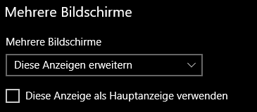

Ich habe den Fehler in meiner Konfiguration gefunden.
Eigentlich ist es so simple wie auch bekloppt, da das normalerweise automatisch passieren sollte. Der zweite Monitor war deaktiviert. Normalerweise kann man am AV Receiver auch einen Monitor (TV, etc.) anschließen, ist ja logisch! Das habe ich aber nicht, daher ist mir auch nicht aufgefallen, dass der HDMI Ausgang sozusagen deaktiviert wurde.
Lösung:
Den zweiten Monitor aktivieren! In den "Anzeigeeinstellungen" (Rechtsklick auf dem Desktop) etwas weiter unten bei "mehrere Bildschirme" "Diese Anzeigen erweitern" auswählen und zack, hatte ich Sound.
Scheinbar keine Treiberprobleme, zumindest nicht im eigentlichen Sinne. Mich hat es nur gewundert, dass der zweite Monitor nicht automatisch aktiviert wurde.
Mich würde interessieren, ob dieser Fehler auch bei anderen genau so auftritt?
Hoffentliche konnte ich dem einen oder andere hiermit weiterhelfen.
