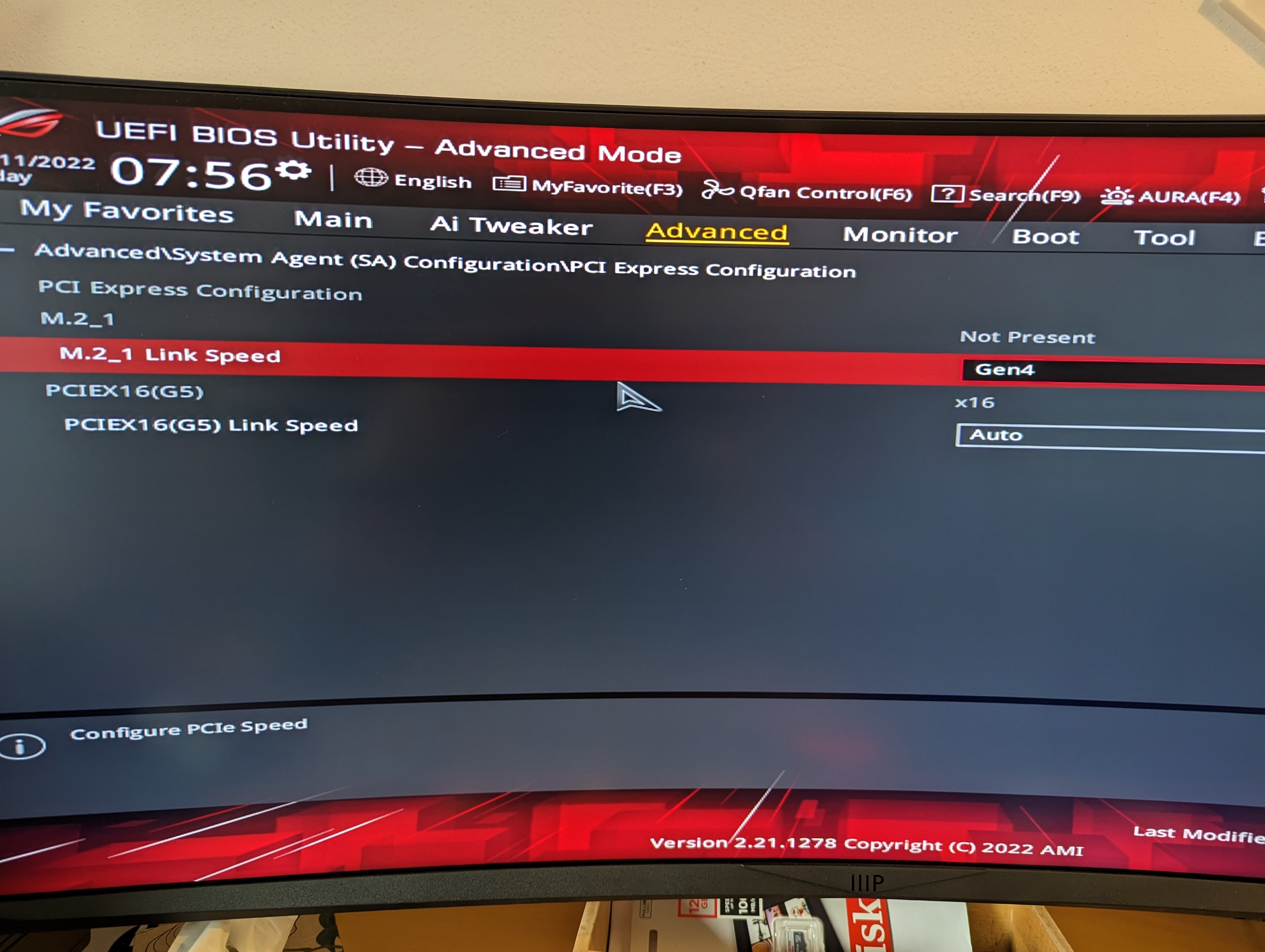

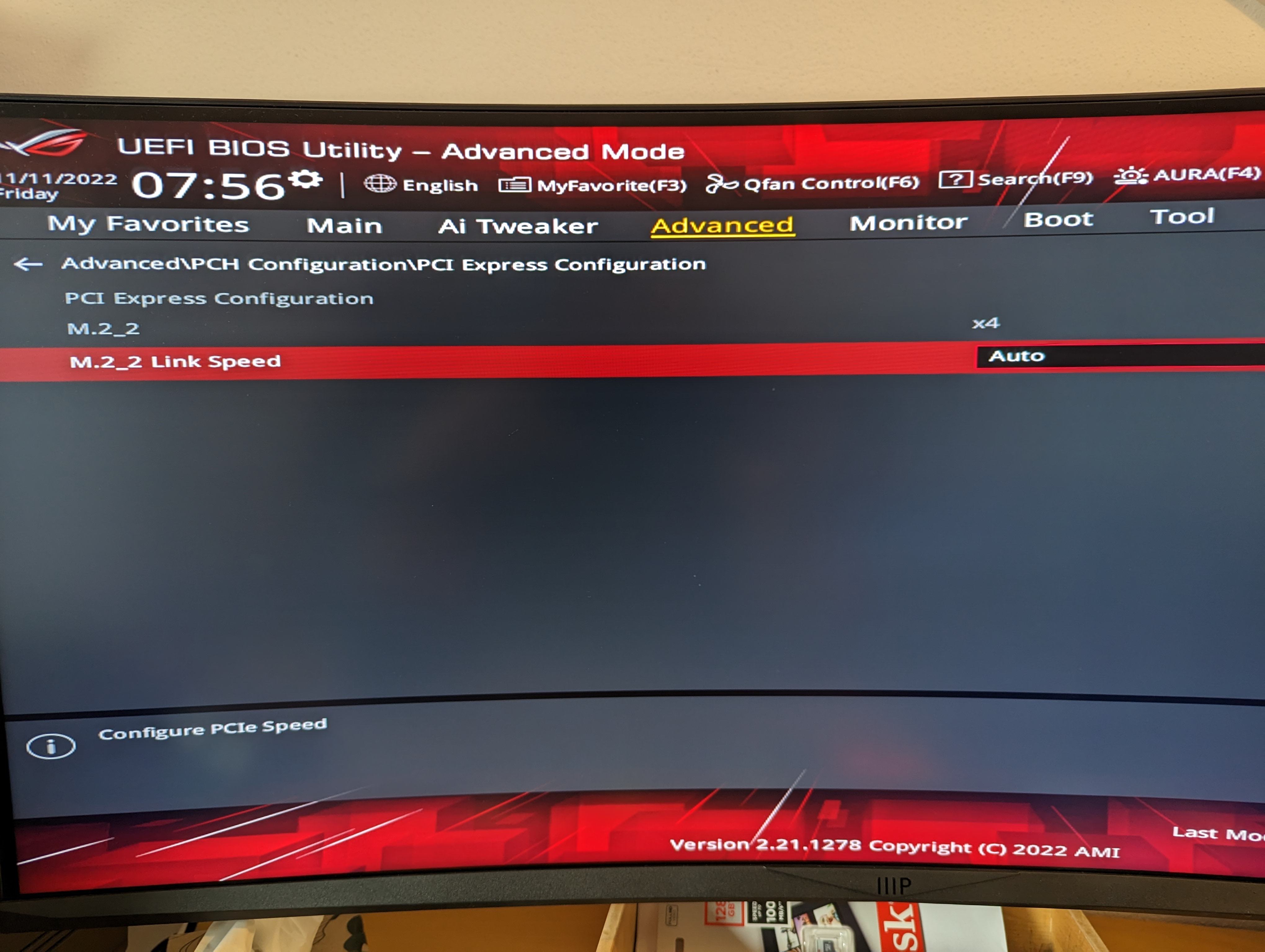

- also als erstes findet das board schon mal nicht den NVME m2_1 slot, den m2_2 kein Problem, egal was für ne NVME ich da rein steck.
Im 2ten Slot erkennt das Brett alle meine NVME's.

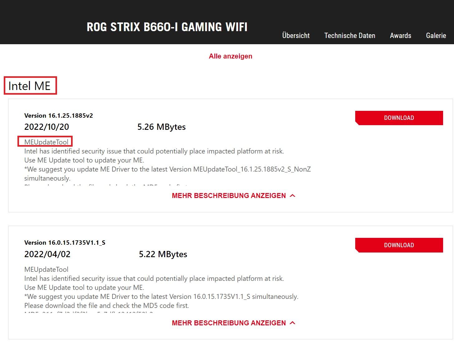

Das Problem ist Gelöst, es musste noch die aktuelle Intel ME installiert werden... Was es nicht alles gibt.

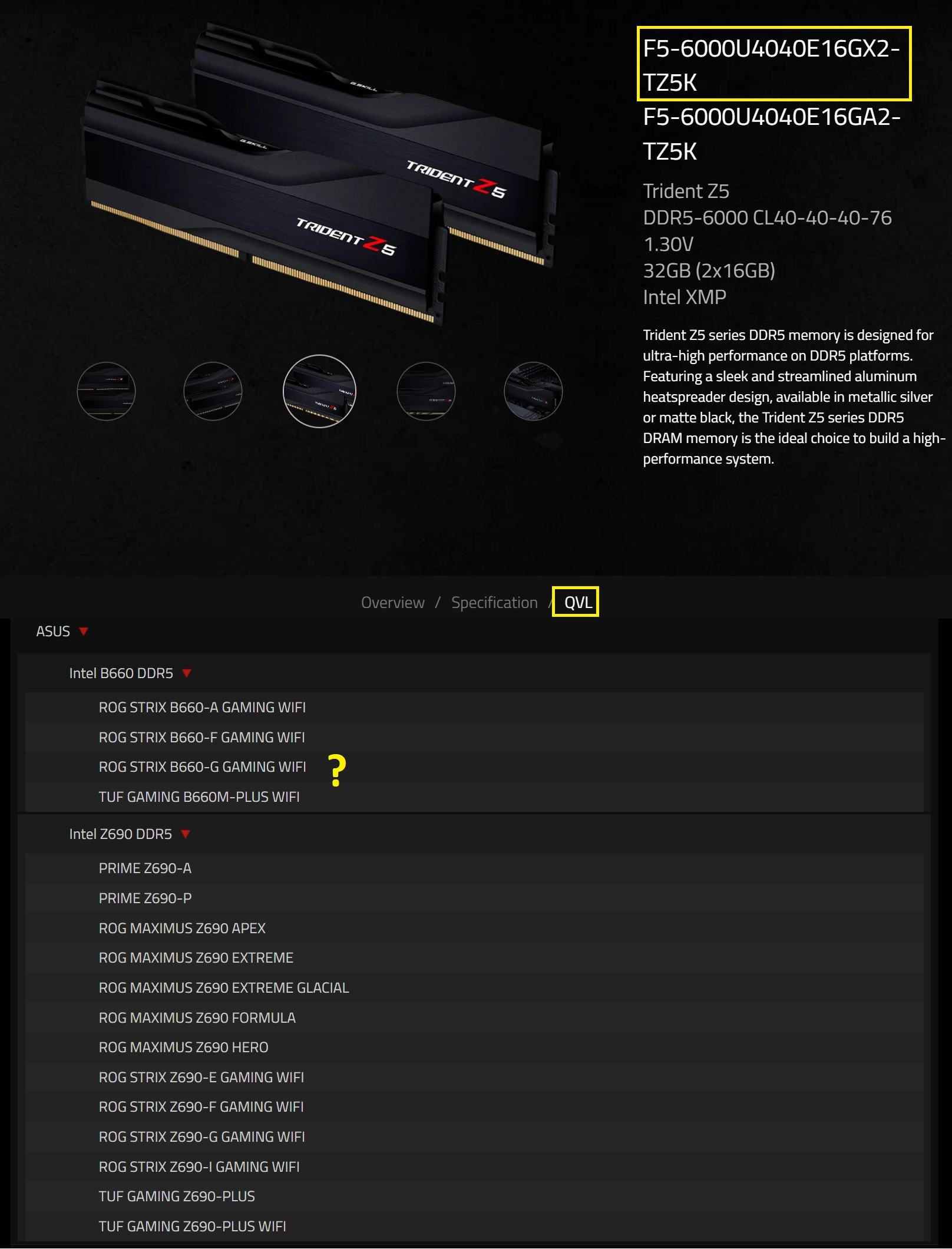

In der G.Skill Ram QVL steht das ASUS ROG Strix B660-I Gaming WIFI nicht drin, aber das ASUS ROG Strix Z690-I Gaming WIFI, dieses Mainboard hat auch USB BIOS Flashback.
G.Skill Ram QVL F5-6000U4040E16GX2-TZ5K: https://www.gskill.com/qvl/165/371/1636011207/F5-6000U4040E16GX2-TZ5K-F5-6000U4040E16GA2-TZ5K-QVL
