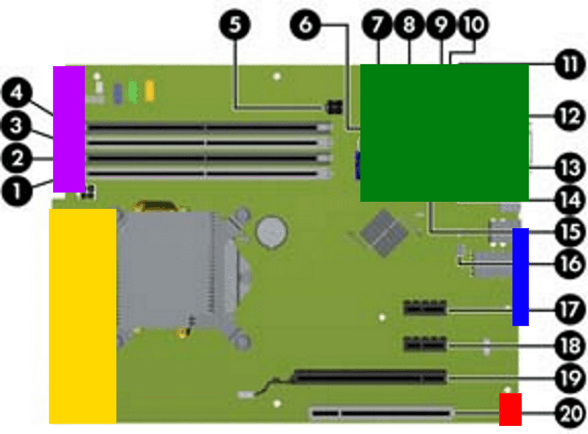

nachdem ich auch dank Thread [erledigt] low profile Grafikkarte passend zu i5-2400 (Büro-PC zu Gaming-PC) meinem alten HP Elitedesk 8200 neues Leben eingehaucht habe tut sich glaub ich ein kleines Problem auf: Die Kühlung.
Die GeForce GTX 1050 TI erzeugt ein warmen Hotspot (laut gpu-z so 75-80 Grad nach einer Stunde Belastung).
Im Winter bewerte ich das noch nicht als schlimm, aber spätestens im nächsten Sommer könnte das doch problematisch werden.
Leider ist so ein SFF-Bürorechner etwas eingeschränkt was das Anpassen angeht.
Folgende Ideen habe ich:
- Das unbenutzte PCI-Slotblech direkt hinter der Grafikkarte wird mit 3 kleinen Bohrlöchern versehen um zumindest etwas Luftfluss zuzulassen.
- Ein ungebrauchter Mini-Lüfter (Noiseblocker NB-BlackSilentFan XM1 ab Preisvergleich Geizhals Deutschland ) wird per Adapter ( BSP: PC SATA 1 to 8 Multi Way Splitter Fan Hub 3 pin 12V Power Socket Speed Control | eBay) angeschlossen und mittig an der Rückseite montiert
optional:
- Ebenfalls die ungenutzte 5,25 Blende perforieren für etwas mehr Luftfluss von vorne.
- An das perforierte PCI-Slotblech einen Radiallüfter montieren ( BSP: RADIALLÜFTER YS TECH BD125015MB 50x50x15mm 3 plg. Anschluss RM2.54 NEU ohne Rohs | eBay )
- Den Lüfter für die CPU wechseln (da dieser auch hauptsächlich die Luft ins Gehäuse bläst)
Ach ja, die Lautstärke ist ziemlich egal.
Da ich gerade keine Bilder machen kann, eine grobe Skizze:
Gelb: Zuluft/Lüfter CPU
Grün: Netzteil/Netzteil-Lüfter
(Grafikkarte hockt auf Anschluss 19)
Rot: Wo ich das PCI-Slotblech bohren möchte bzw den Radiallüfter anbringen möchte
Blau: Wo ich den vorhandenen kleinen Lüfter anbringen möchte
Lila: Die Frontblende wo ich evtl perforieren möchte
Danke für Meinungen oder Vorschläge jeder Art.

Fertige gelochte Slotbleche im Low Profile-Format habe ich noch keine gesehen. Aber diese kleinen Slotbleche sind so winzig, lasse es doch einfach mal testweise weg. ;)

Leider habe ich das Thema etwas ruhen lassen müssen.
Ich habe nun den mini-Lüfter an der Gehäuserückseite installiert und mir eine vorhandene Slotblende angebohrt. Nun kommt die Grafikkarte auch bei Dauerbalstung nie über 70 Grad. Das genügt mir erstmal, mal schauen was der nächste Sommer bringt :hust:
