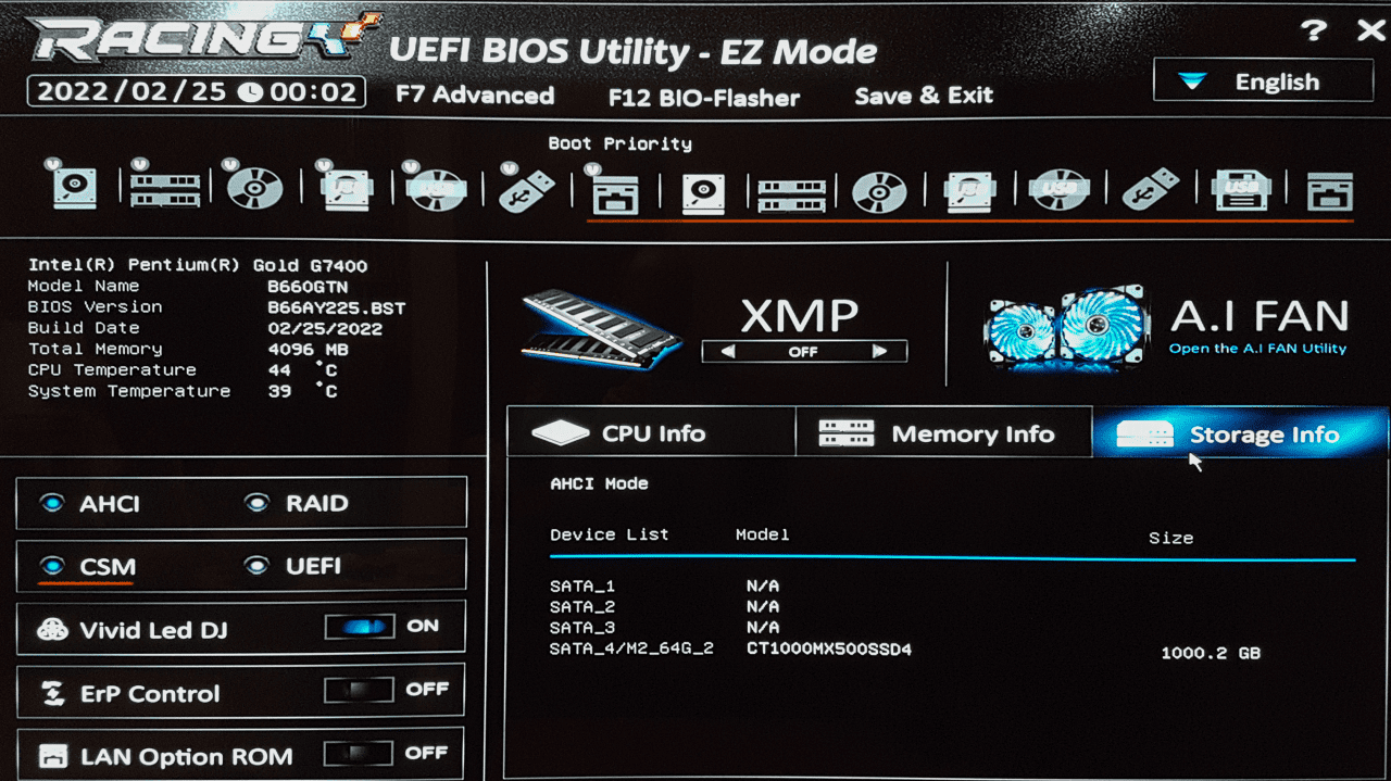

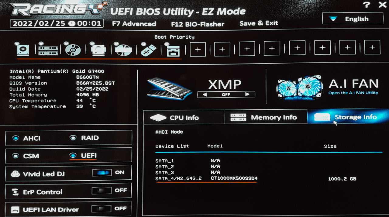

ich habe ein neues B660 Biostar Main Board (Intel) und dort passiert folgendes wenn ich von UEFI (Bild 2) zu CSM (Bild 3) im BIOS wechsle und dann "Save und Reset" auswähle:
Gar nichts, d.h. der Monitor bleibt nun 100 % aus (kein Signal), ich muss ein 'CMOS clear' machen. Das habe ich nun schon 3 mal nachvollzogen. Die CSM Änderung ist die einzige Änderung im BIOS.

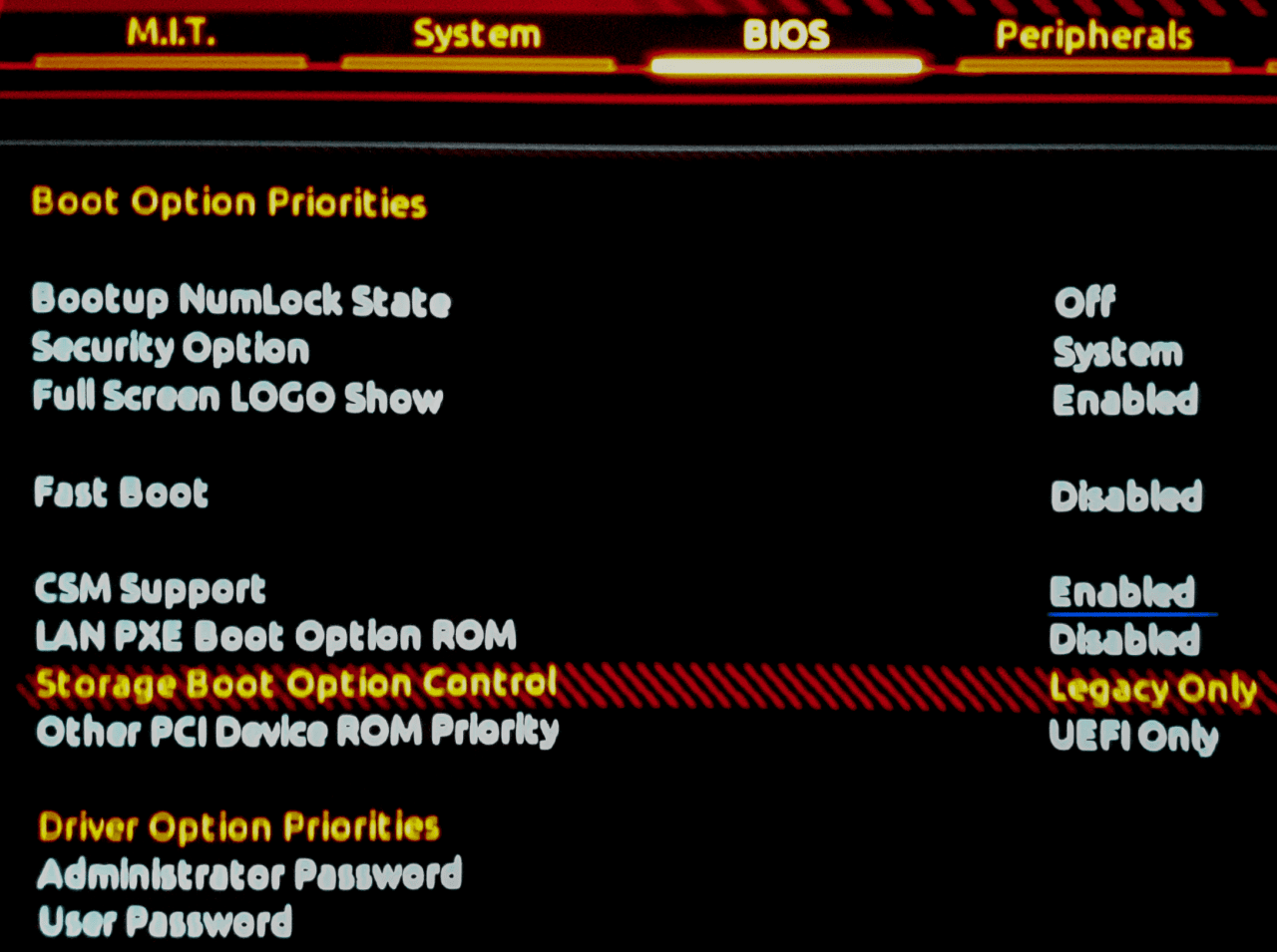

Ich habe eine M.2 SATA SSD die zuvor auf einem B450 Gigabyte Main Board (AMD) steckte. Dort war CSM aktiv (Bild 1) -> muss im neuen System auch eingestellt sein, sonst kann ich nicht von der SSD booten.
Irgendwie sieht es so aus, als ob meine neue Intel Pentium Gold G7400 CPU / iGPU CSM nicht mag ... Wer weiß Rat?

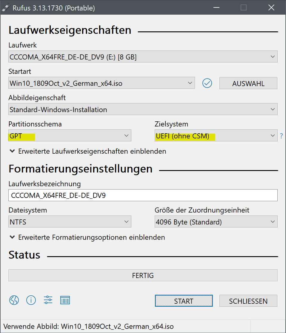

Wandeln meiner SSD vom Master Boot Record (MBR) setup zum GUID-Partitionstabelle (GPT) setup. Damit ist die "ich brauche das CSM" Anforderung weg.
  1. Einen Windows 10 V1809 USB Installationsstick erstellen. Er muß (in meinem Fall) ein GPT- und UEFI-setup haben, siehe Bild.
  2. Vom Stick booten, dabei diesem YT-Video (Link) ab ca. Minute 9 folgen, d.h. von der Eingabeaufforderung ausführen:
    1. mbr2gpt /validate /disk:0
    2. mbr2gpt /convert /disk:0
  3. Den PC neu starten und sich über ein nun laufendes System freuen :-) .
Zu 1. und 2.: Das warum, wieso, weshalb (V1809) gibt es bei Microsoft hier zu lesen (Link).
