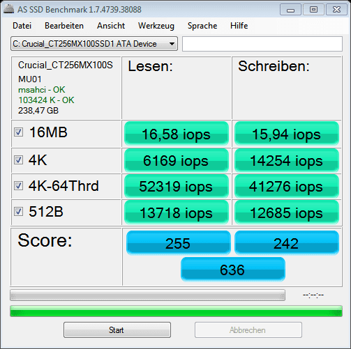

Mein Problem ist das die Schreibgeschwindigkeit der SSD, mit denen von anderen Reviews nicht übereinstimmt. Die Frage ist jetzt, kann es sein das die SSD einen weg hat? Treiber sind alle ziemlich neu, weil erst vor kurzem der komplette Rechner neu aufgesetzt worden ist. Mache ich etwas falsch?
Erste Screenshot ist vom Review zweite ist meine Messung.
as-ssd-bench.pngas-ssd-1.7.4739 Crucial_CT256MX100SSD1_MU01_2014.10.09_messung1.png

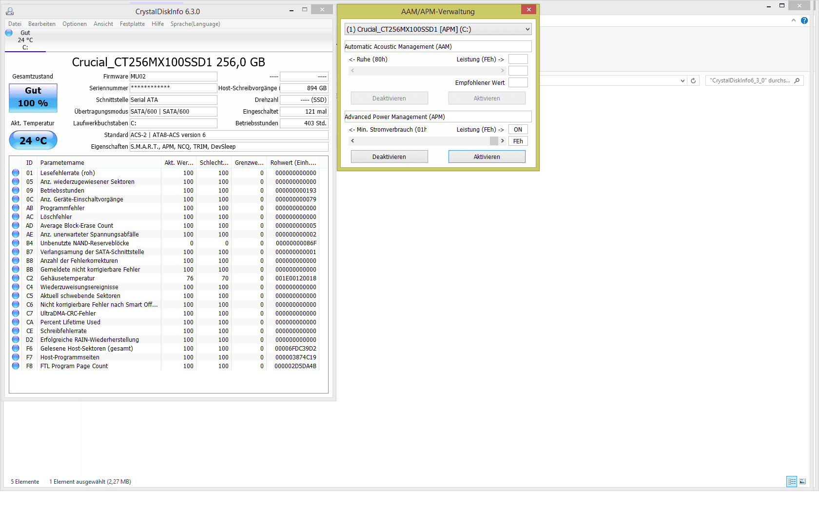

ich habe ein ähnliches problem mit der mx100 256gb.
die as ssd benchmarkwerte sind nach dem update MU02 sogar noch schlechter.
mit dem vorgeschlagenen lösungsweg (siehe ersten post. crystal disk info/ ssd auf leistung stellen) hat sich herausgestellt, dass sie bereits auf leistung eingestellt war.
die ssd bringt die hälfte von dem was sie bringen sollte. was soll ich tun? kann man das bei mindfactory reklamieren? hab die anfang februar gekauft.

Poste bitte mal den Screen von CrystalDiskInfo (die Portable Standard Edition reicht und ist frei von Werbung), ziehe aber bitte das Fenster soweit auf, dass alle Attribute und auch die Rohwerte vollständig sichtbar sind. Gerade bei AMD Systemen kommt es oft zu Verlangsamung der SATA Schnittstellen (B7), manchmal hilft ein neueres BIOS mit einem aktuelleren AHCI ROM, aber eigentlich kann man wenig machen, vielleicht noch ein höherwertiges SATA Kabel.
Die alte Version von CrystalDiskInfo kennt die SSD noch gar nicht und daher auch nicht die korrekten Namen bei vielen Attributen, nimm die aktuelle 6.3.0, einfach den Links im Post folgen. Seid der Version 6 wird bei Übertragungsmodus nicht nur angezeigt welche die SSD nativ hat, sondern auch welcher aktuell genutzt wird, also noch mal bitte mit der aktuellen Version drauschauen. SATA CRC Fehler sind jedenfalls keine zu sehen.
...komisch die 6.3 Version lag sogar unausgepackt in den Downloads.
894 Gb Hostschreibvorgänge?
Kann man an der Grafik erkennen, ob das automatische Defragmentieren ausgeschaltet ist? Weil da "trim" steht, was ja glaub ich nicht das automatische Defragmentieren ist...
Hab heute einen weiteren AS-SSD-Bench gemacht und komme auf das Ergebnis.
Was ja schon mal besser aussieht, aber doch immer noch zu wenig ist, meiner Meinung nach.
Den heutigen Bench, habe ich nicht gleich nach dem Start gemacht, sondern eins zwei Stunden danach. Außerdem habe ich davor im Bios (UEFI), über dieses einfache Interface den Rechner bzw. CPU mehr auf Leistung ausgerichtet.
Da sieht man es auch, Rohwert von B7 ist 1, die Schnittstellengeschwindigkeit wurde also seid dem letzten Einschalten von der SSD schon einmal reduziert. Das kann auch wieder passieren, im Moment läuft die aber mit den vollen 6Gb/s. Die kann aber wieder auf 3Gb/s gehen und dann auch wieder auf 6Gb/s, das wirst Du aber wohl nur beim Benchmarks merken, im Alltag ist der Unterschied nur so etwa 10% und die merkt man kaum bis gar nicht.
