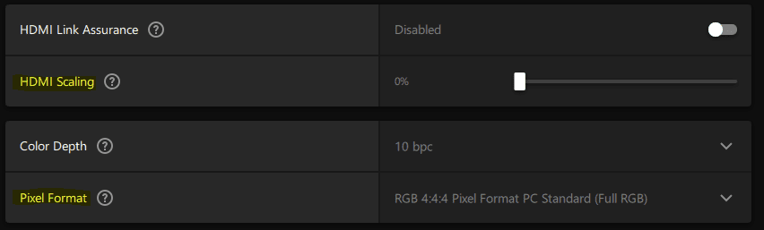

Wenn ja, schau bitte im folgendem Menü der Radeon Software:
Einstellungen -> Display -> entsprechenden Monitor wählen
Bild abgeschnitten --> HDMI Scaling auf 0%
Blasse Farbe --> Pixel Format auf "PC Standard (Full RGB)"
(Heißt im deutschem Treiber ggf etwas anders.)

Deine Lösung habe ich zT schon ausprobiert. Ändere ich das Pixelformat, lassen sich die Blässe und gleichzeitig sogar die Ränder beheben - allerdings nicht die eingeschränkte Refresh Rate. Die bleibt unverändert auf 60 Herz.
