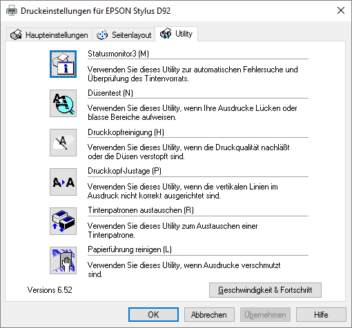

Dann wollte ich eine andere Patrone einsetzen - und weil mir der Drucker von sich aus keinen Wechsel vorgeschlagen hat, wollte ich über das "Utilites"-Menü zum Patronenwechsel gelangen.

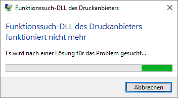

Alle "Knöpfe" in diesem Menü funktionieren - nur ausgerechnet "Tintenpatronen austauschen (R)" nicht, es passiert immer Folgendes:
Ich bin fast verzweifelt, denn entgegen der Anleitung fährt der Druckkopf nach Druck auf die "Tinte"-Taste eben NICHT in eine Position zum Austausch der Patronen. Drucker deinstallieren und neu installieren hat nicht geholfen. Treiber ist der neueste, den ich finden konnte (März 2013, aber nur den bietet mir Epson für Win10 64 Bit an). Als Notlösung hab ich aus InDesign ein DIN-A4-Blatt komplett Magenta ausgedruckt, damit die (fast leere) Magenta-Patrone leer wird und mir der Drucker mir wieder eine Möglichkeit anbietet, dann halt eben zwei Patronen zu tauschen.

Keine Ahnung warum - aber wenn ich das "Utility"-Menü über die Verknüpfung am Desktop starte, die in die Systemsteuerung führt "Systemsteuerung\Hardware und Sound\Geräte und Drucker\EPSON Stylus D92" - dann hängt das Menü nach Wählen der Austausch-Funktion. Nach kompletter Deinstallation und Neu-Installation genau das gleiche Verhalten.
Zufällig hab ich bei der Neu-Installation (eigentlich aus Versehen) ein Druckersymbol in der Info-Leiste unten rechts erzeugt. Und wenn ich die "Utility" von DORT starte - funktionieren alle angezeigten "Knöpfe". Und zwar ausschließlich, wenn ich's von dort aus starte.
