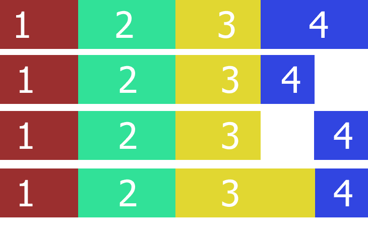

Ja, das geht. Allerdings musst du die letzte Partition erst verkleinern, dann nach hinten verschieben (damit davor Platz ist) und zum Schluss die 3. Partition vergrößern.
Beim Verkleinern wird blöderweise halt immer hinter der Partition Platz geschaffen, deshalb der Umweg.

Und weil Bilder meist mehr als tausend Worte sagen, hier das die Schritte (von oben nach unten) bildlich:
du meinst also - den freigegebenen speicher (200GB) zwischen 3 und 4 bringen - richtig!?

wo haste denn auf die schnelle die schöne übersicht hergeholt - selbst gemacht? ;)
aber echt gut - damit war es sofort verständlich! :bigok:

danke nochmal für den kleinen grafischen "verständniskurs" ;)
