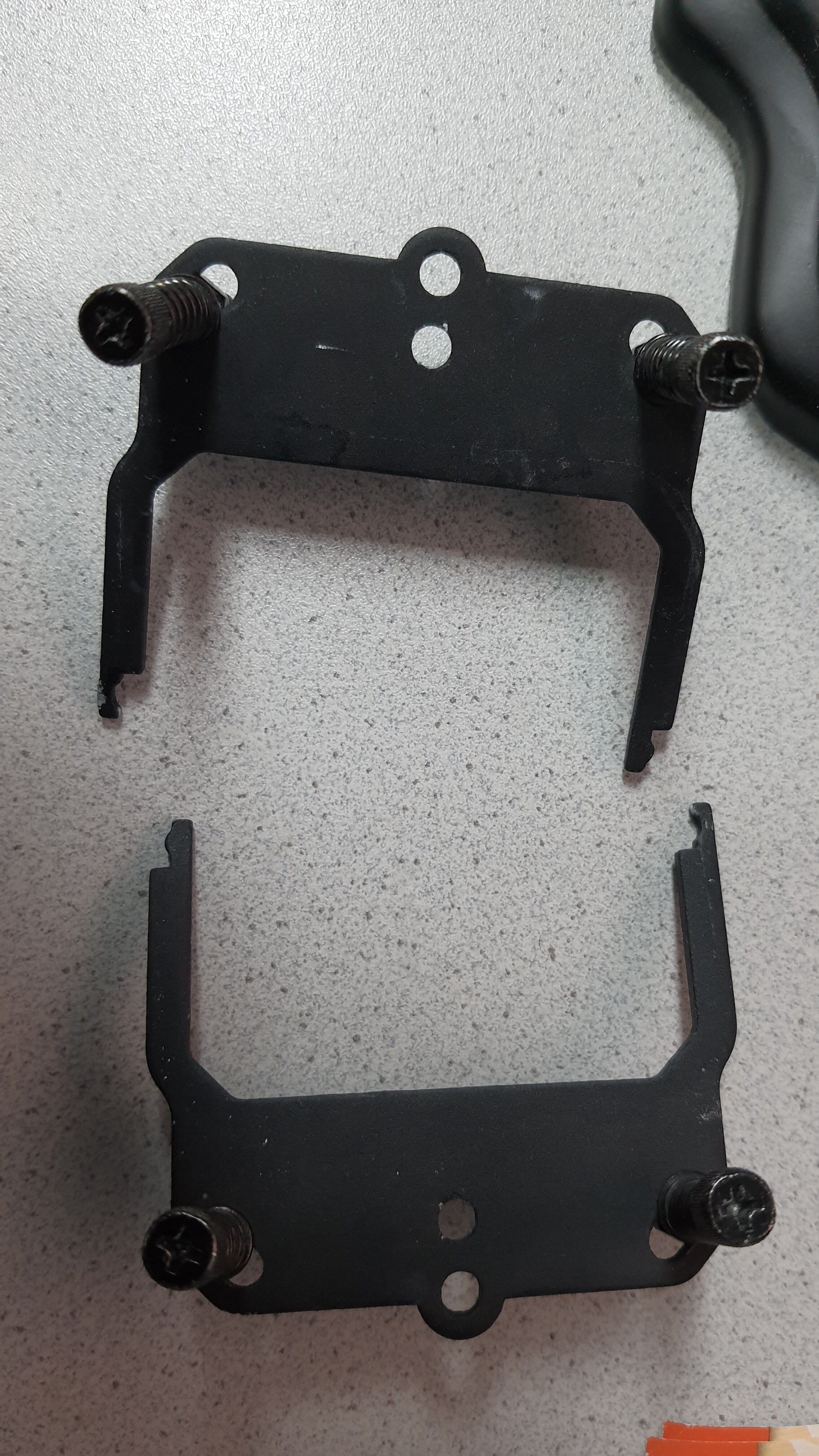

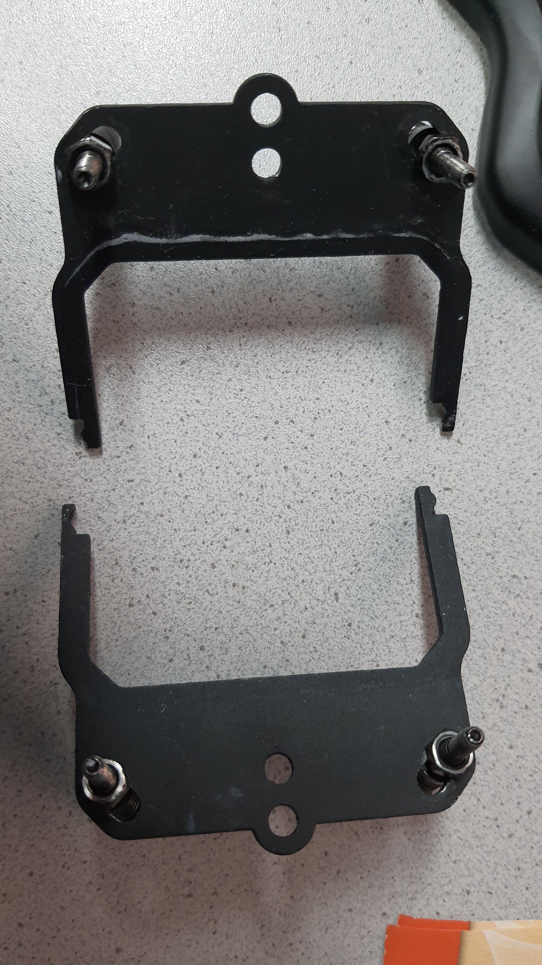

neuen cpukühler gekauft respektive die halterungen vom neuen heatkiller 4 pro acetat AMD abgeschraubt und meinen heatkiller 4 pro Intel umgebaut. mittels LS drucktest gemacht = dicht, flüssigkeit eingefüllt und auf dichtigkeit getestet und dicht soweit.

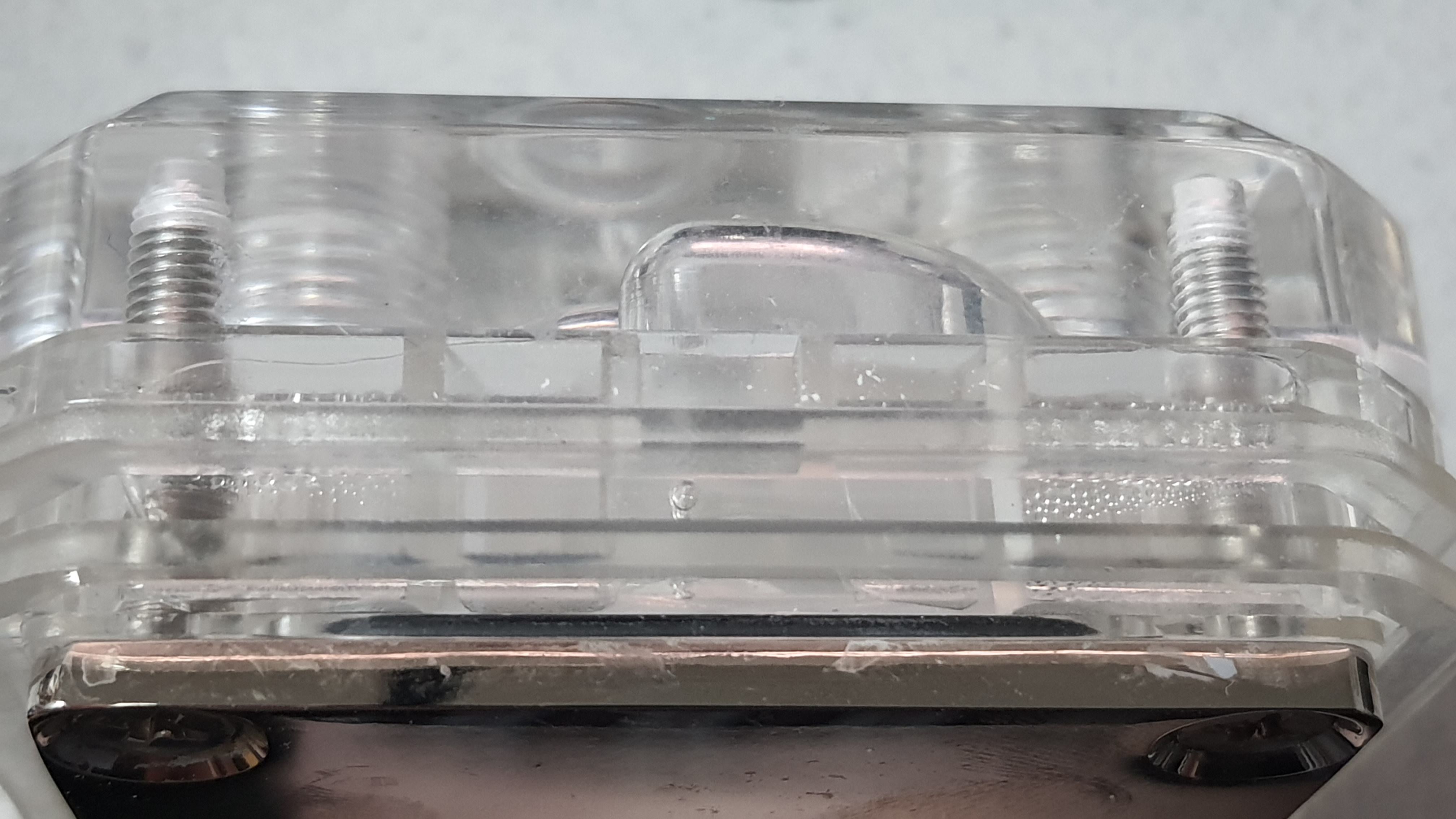

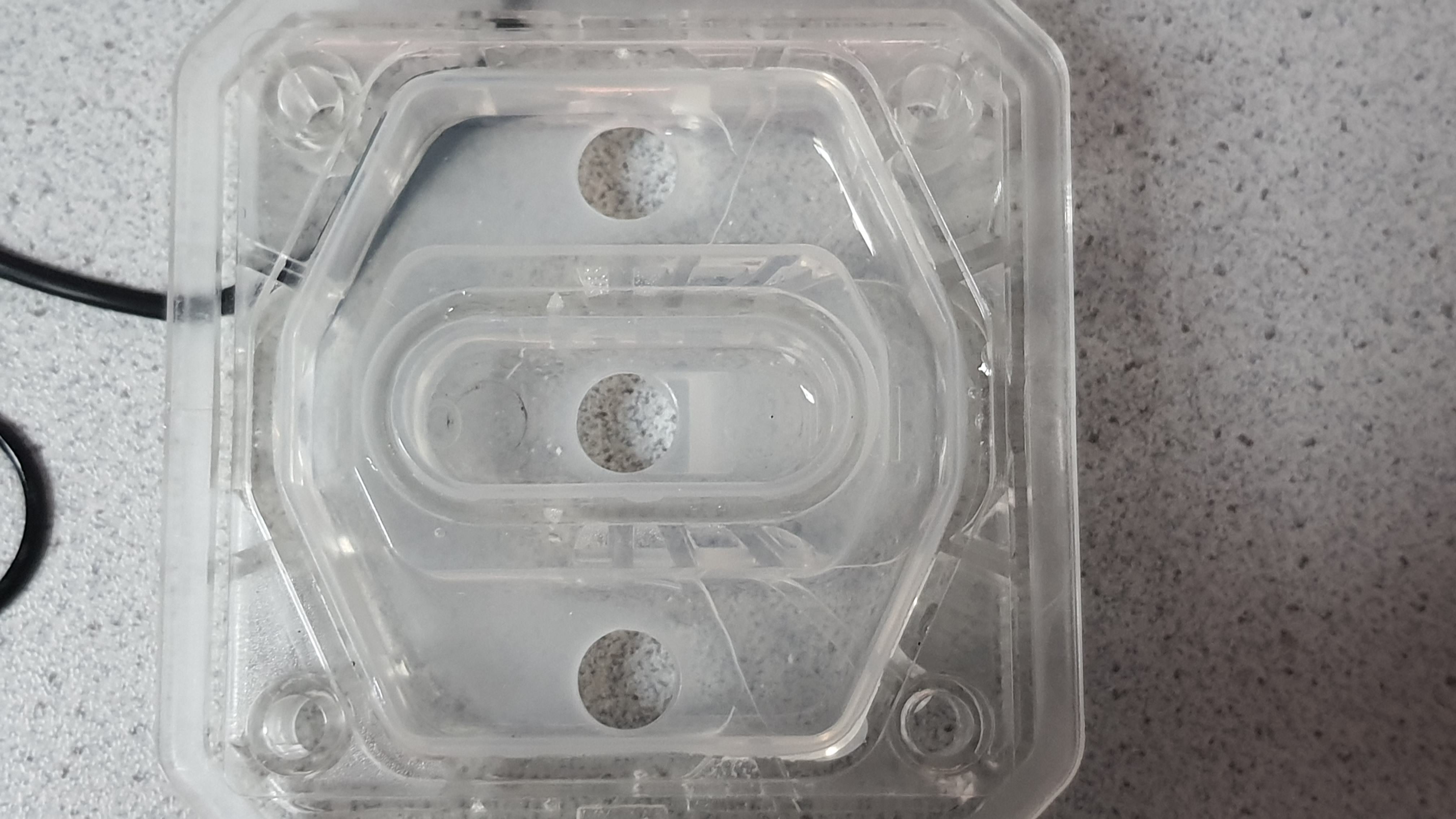

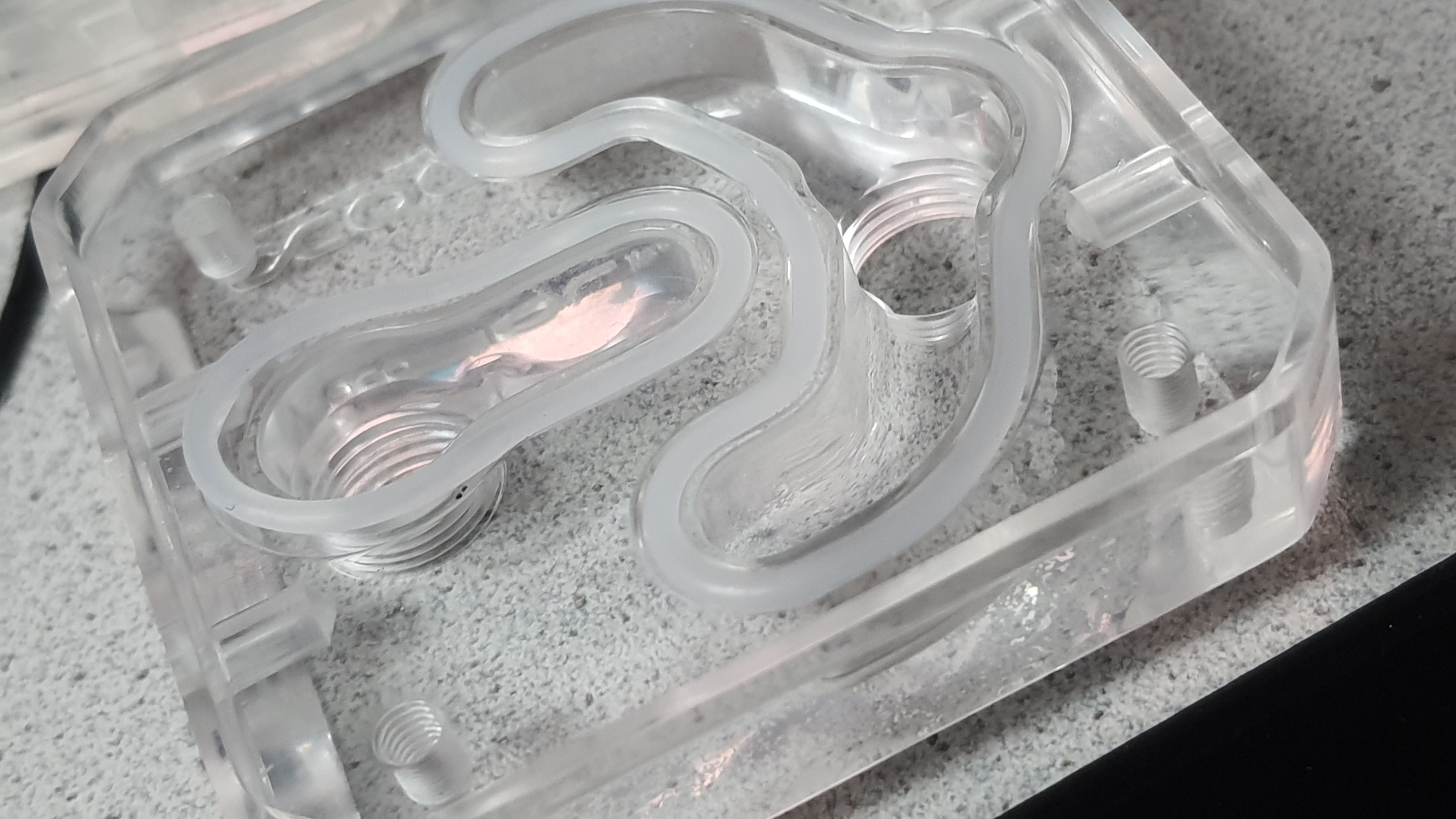

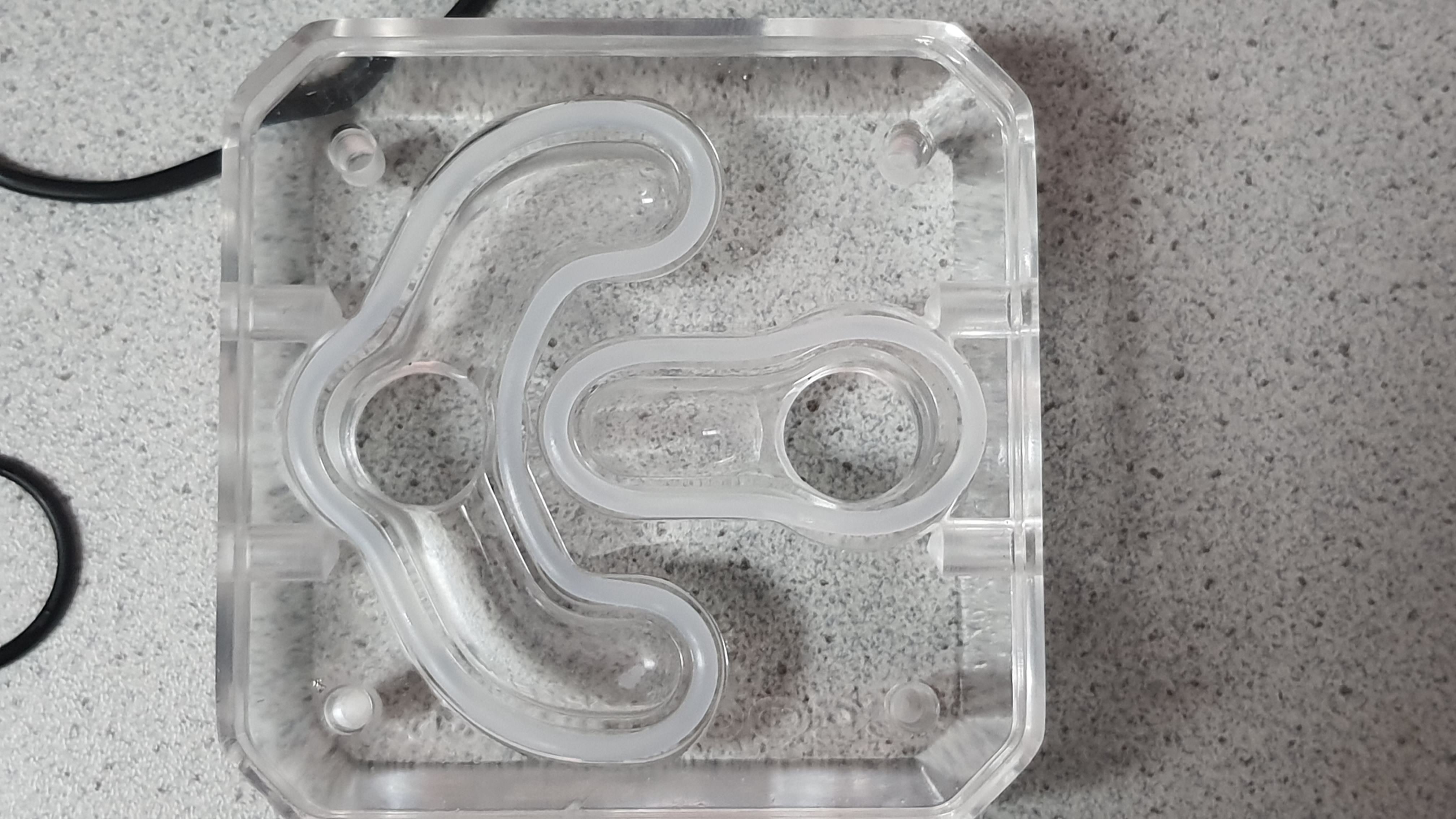

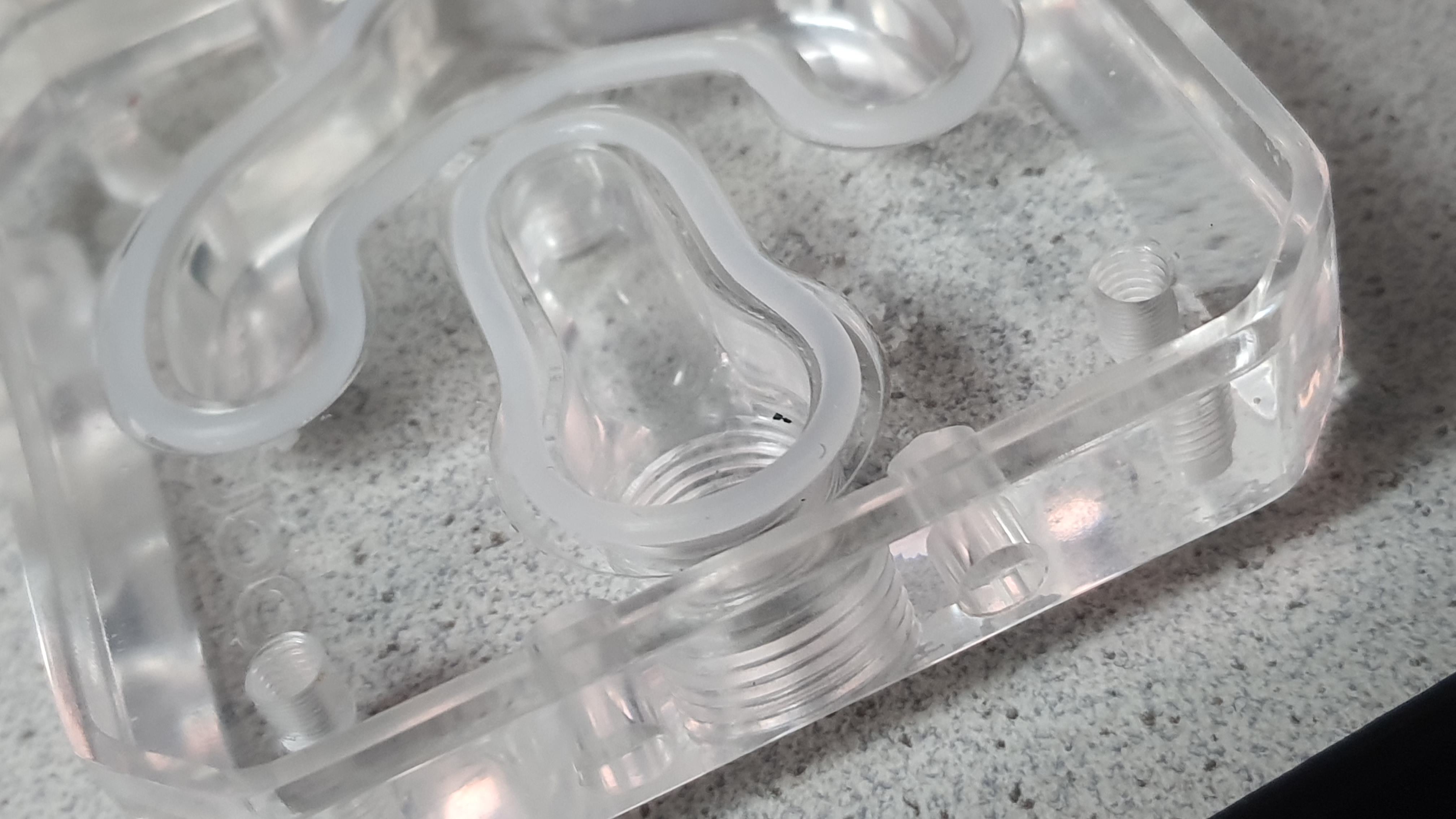

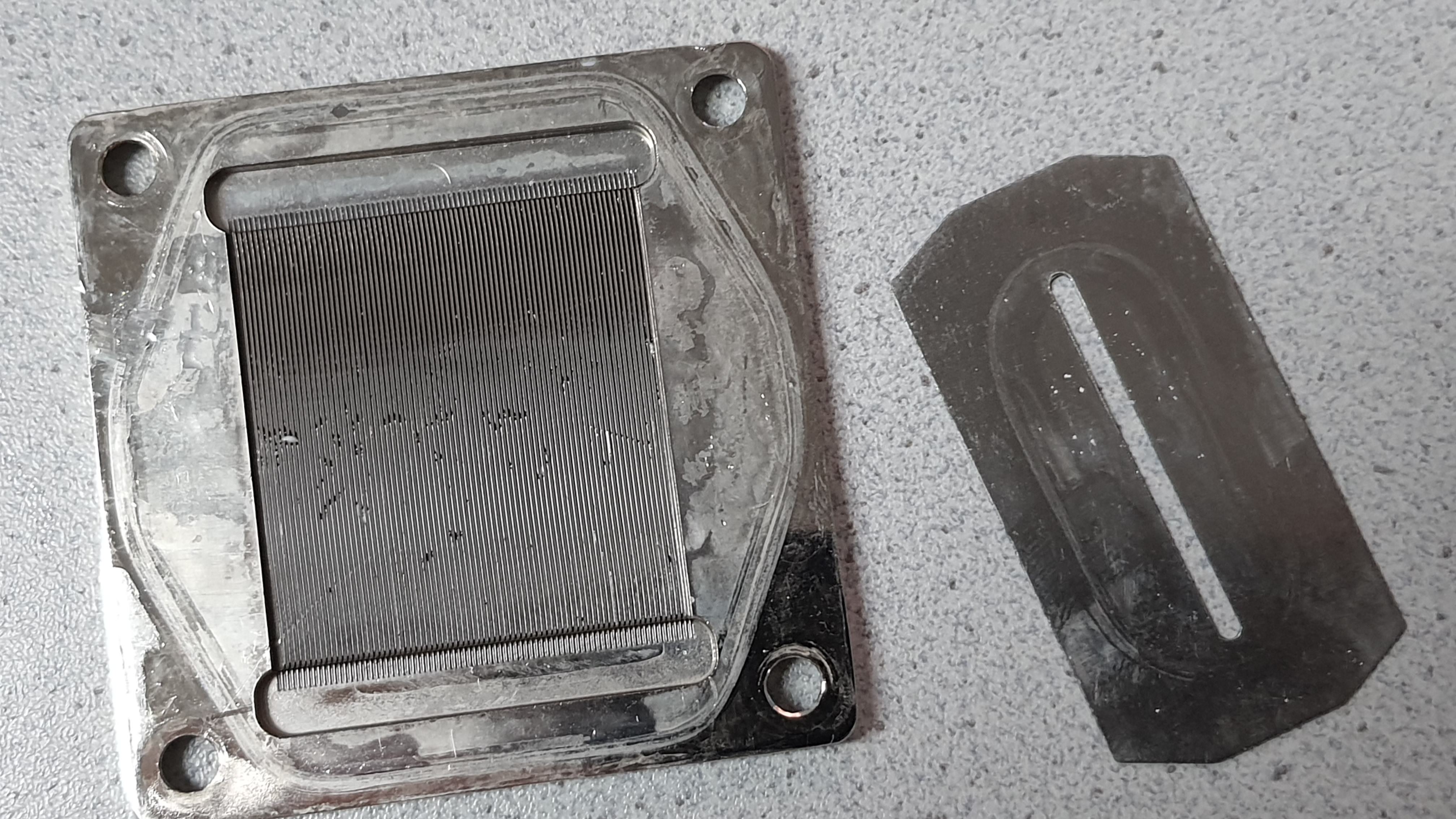

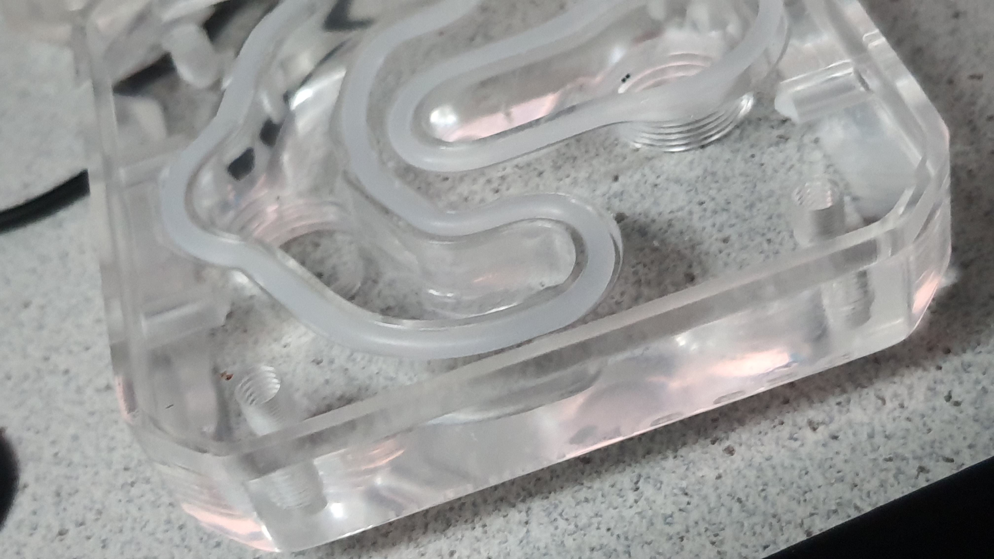

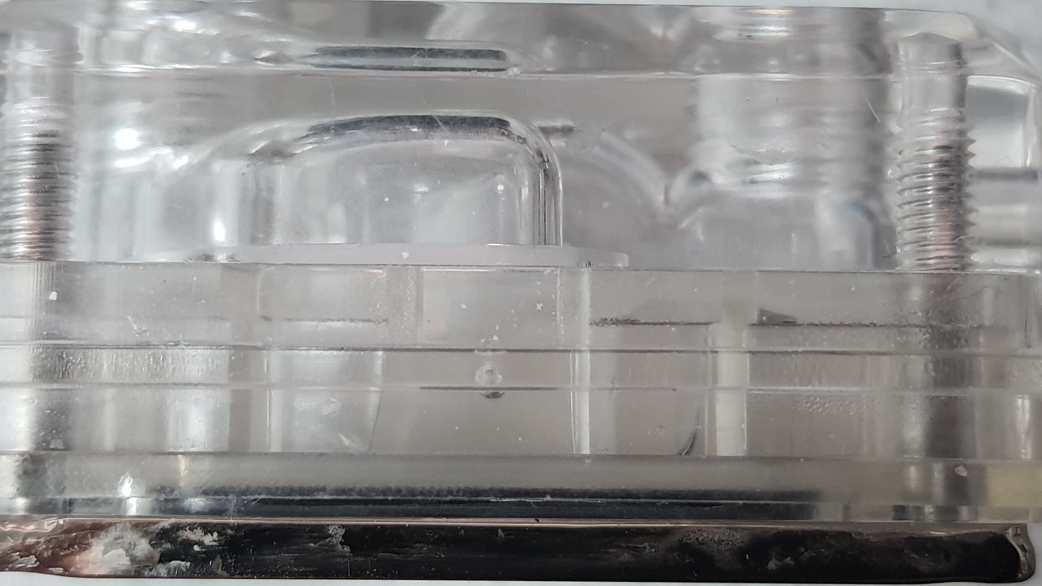

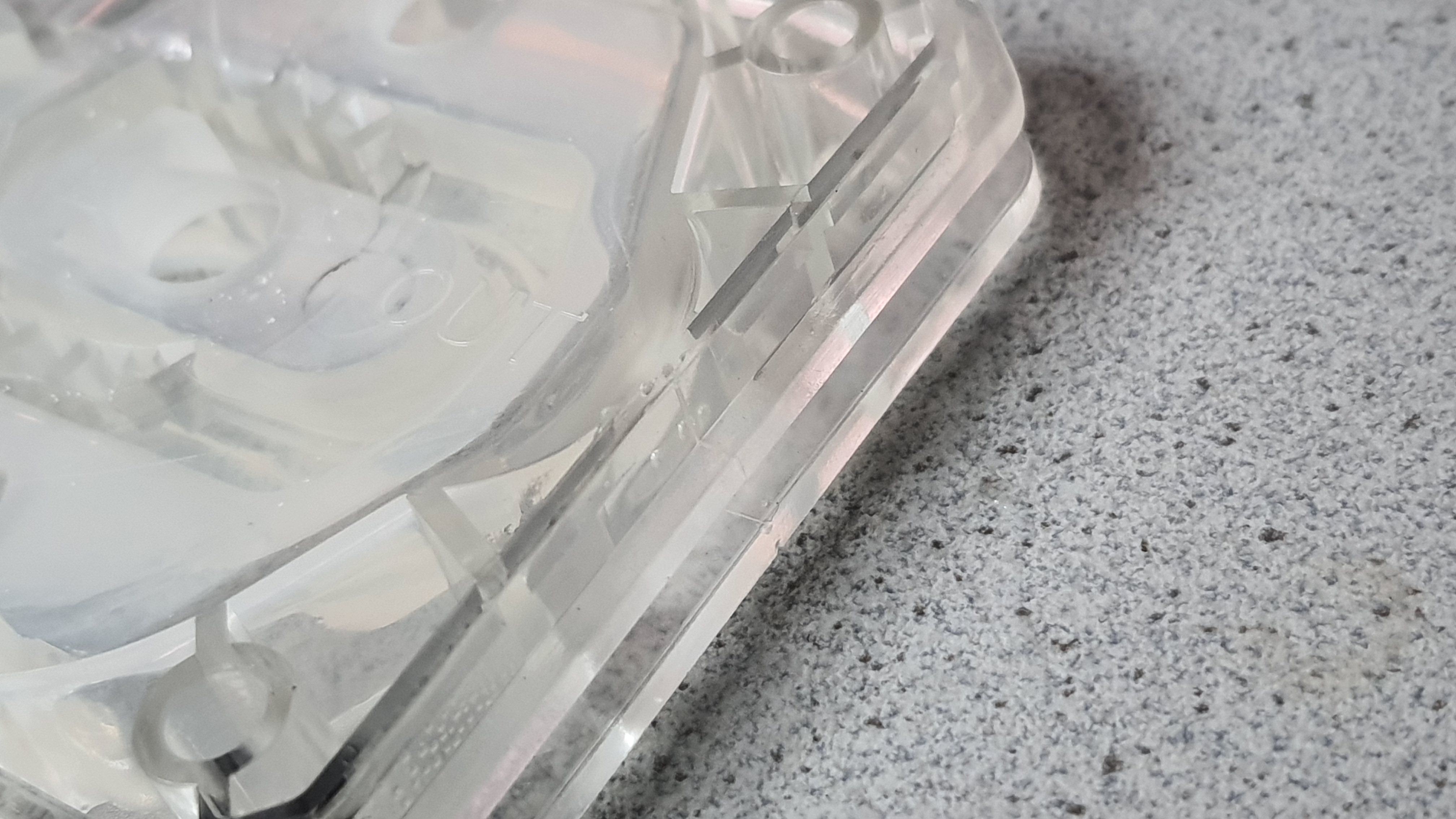

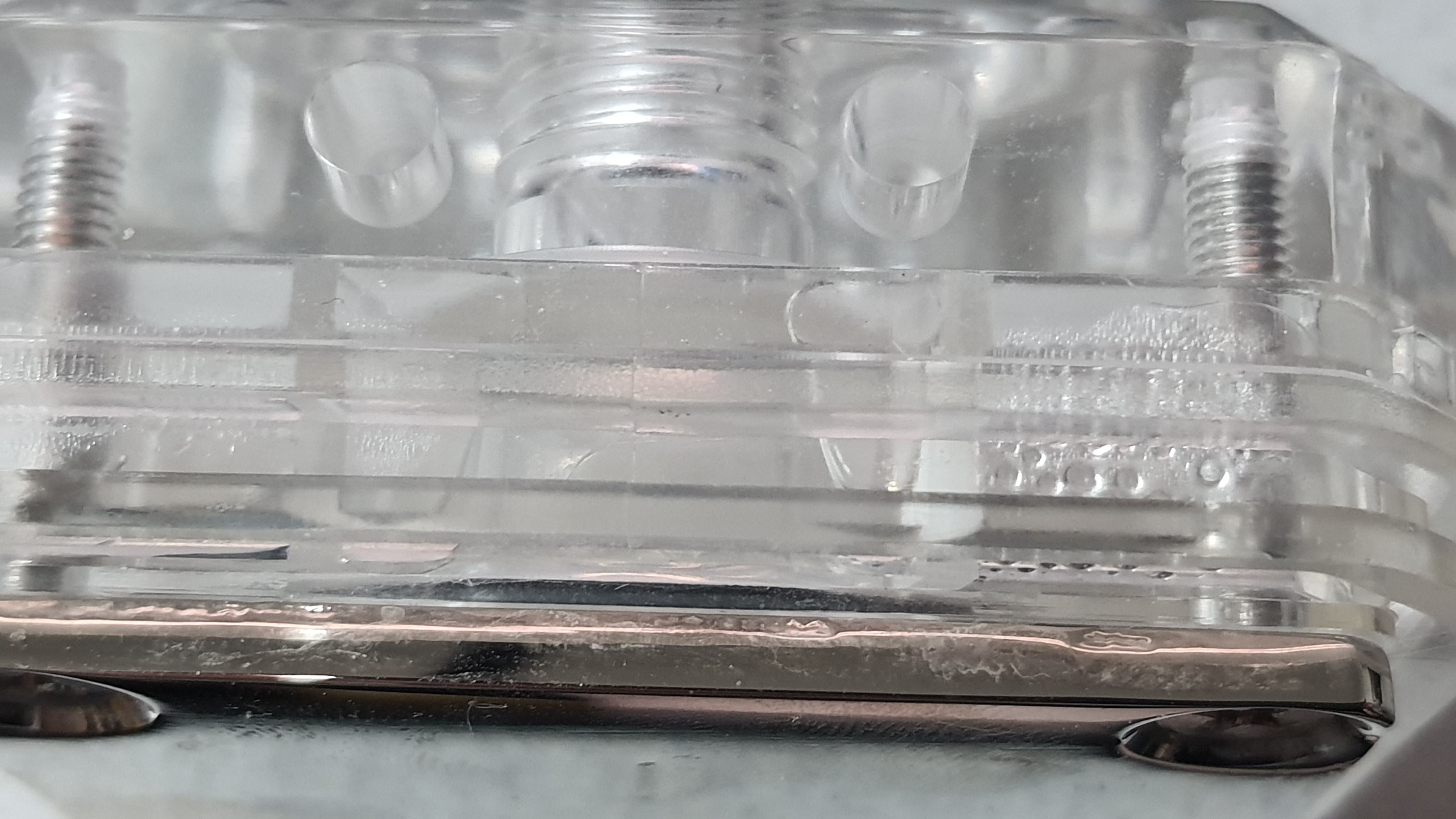

defekt:
Eisblock von Alphacool - ich muss diesen genauer überprüfen. die schrauben sind festangezogen und dennoch leckt der cpu kühler.
ich muss die dichtungen mal unter der lupe betrachten, ob ich einen riss sehe, die flüssigkeit tritt richtung verschraubung auf beiden seiten aus, ev auch auf allen 4 seiten, jedoch sehe ich das weniger gut weil es auf dem schwarzen metallplatte besser auffällt.
es reicht schon, wenn ich durchpuste, dass das wasser austritt... ab 150mbar wird es undicht (Leakshield test).

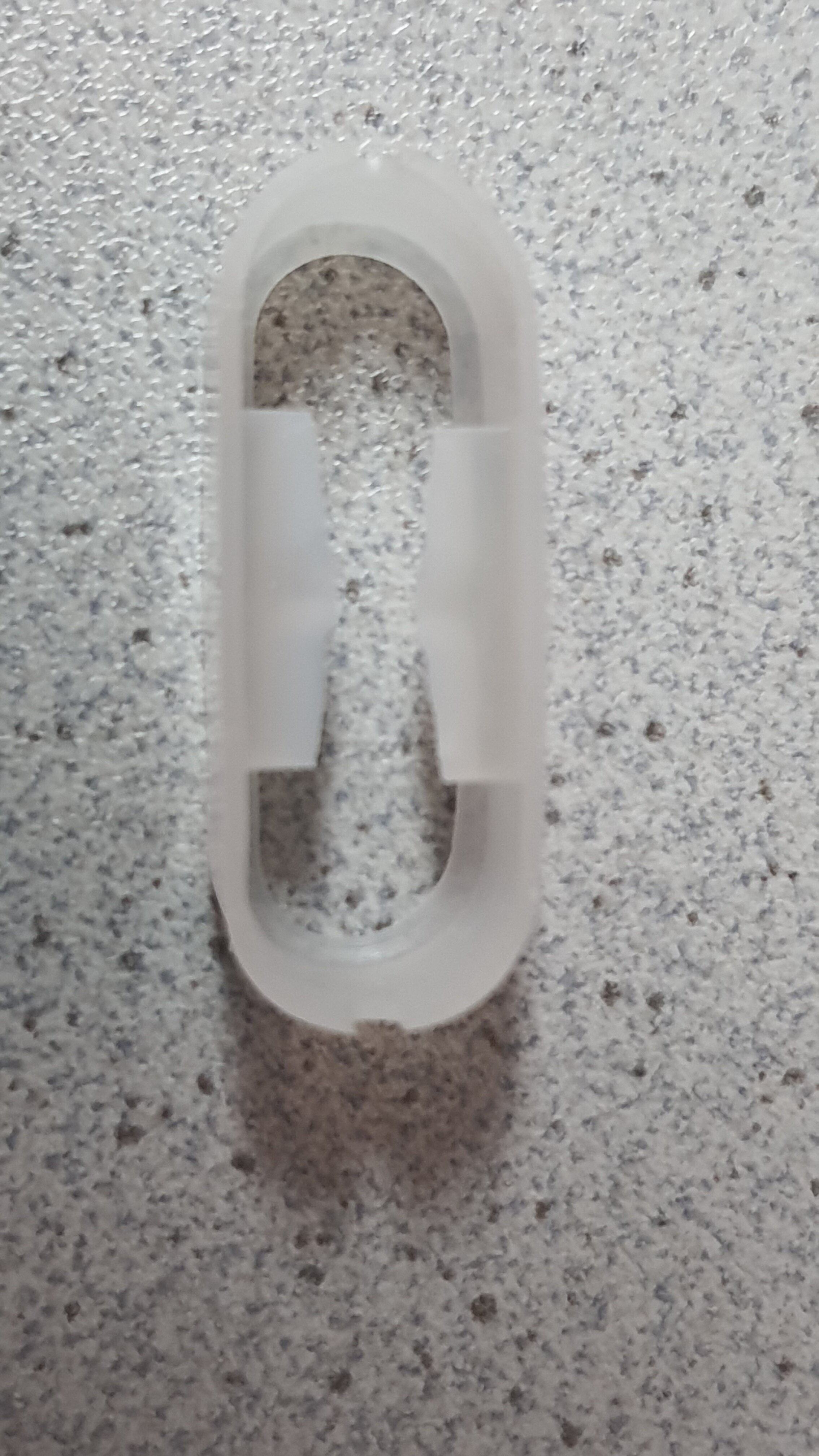

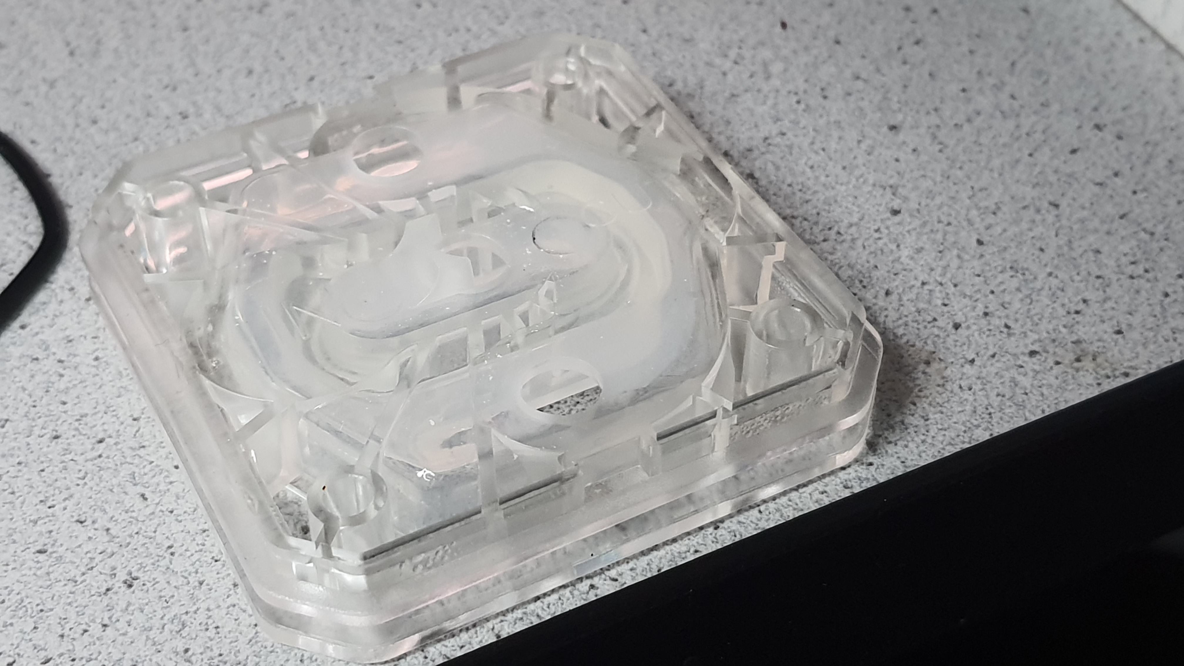

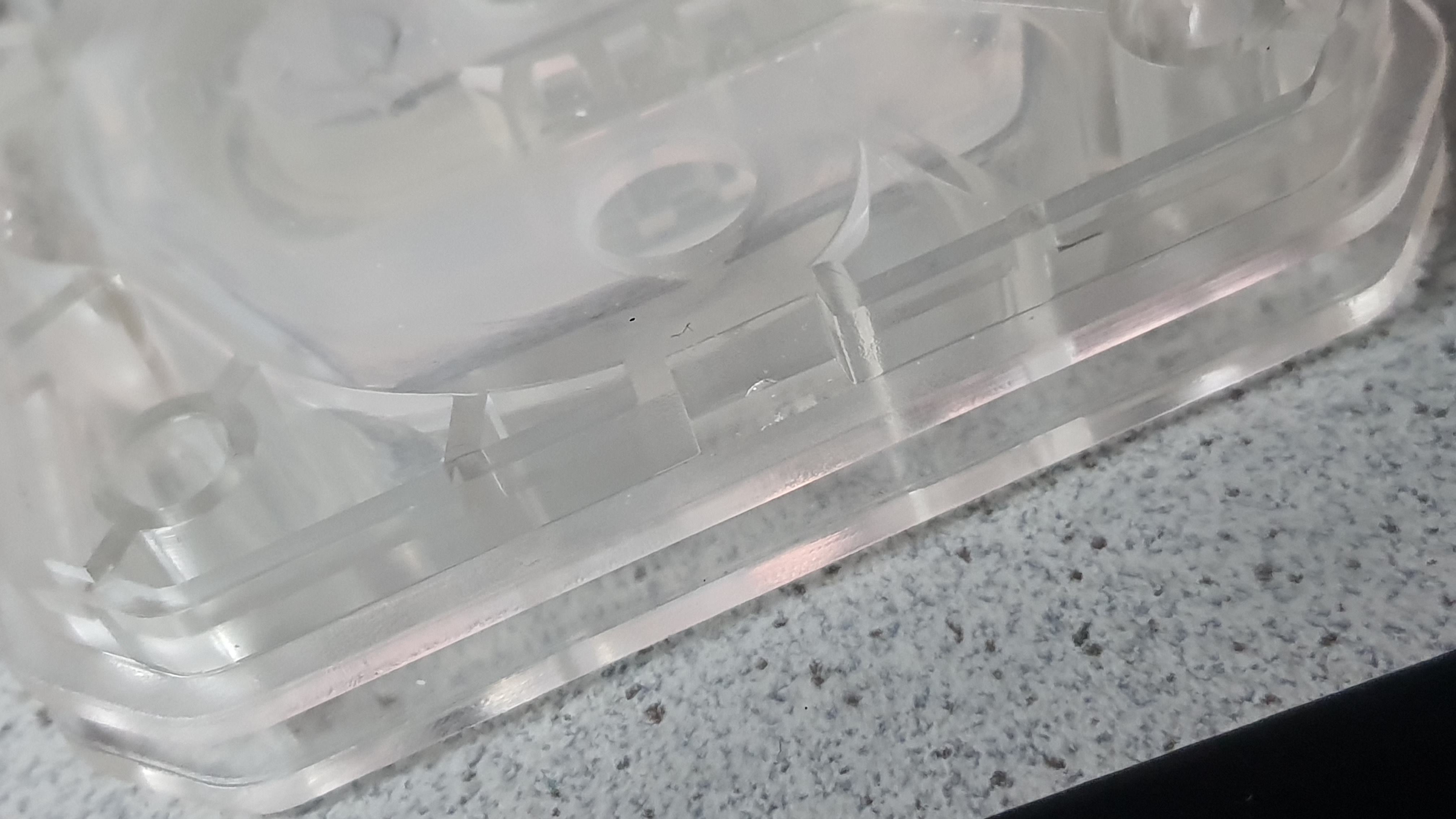

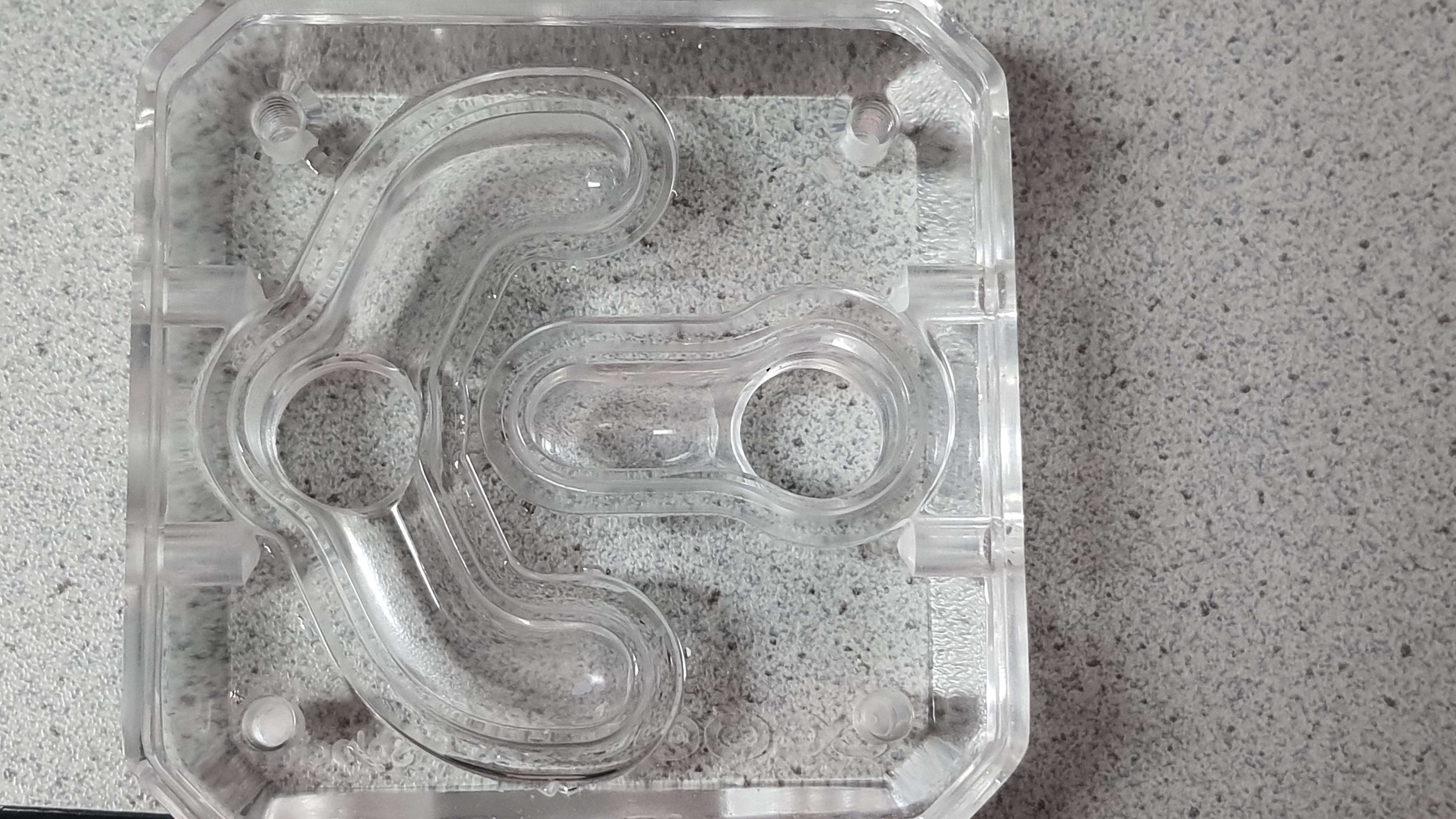

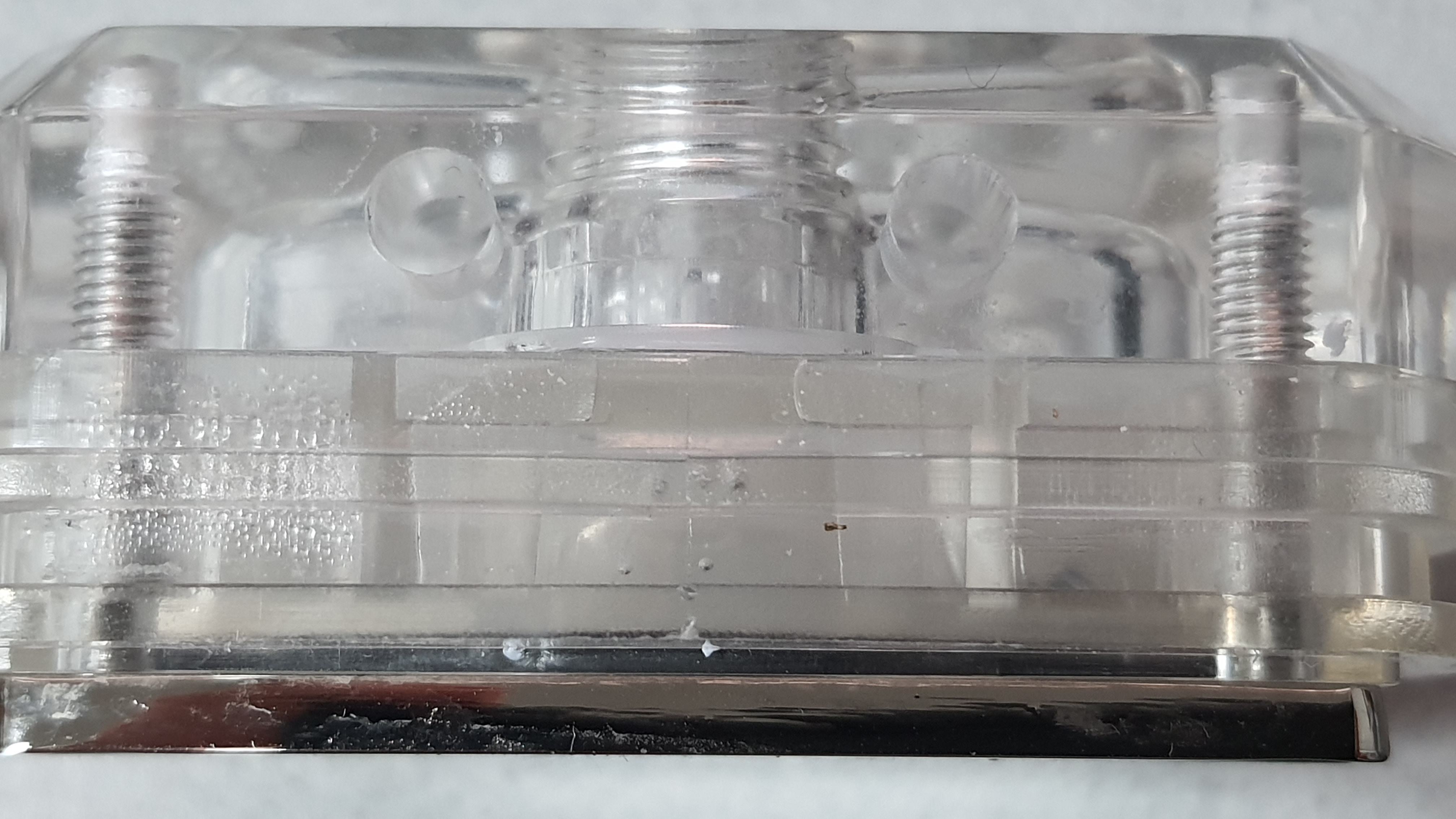

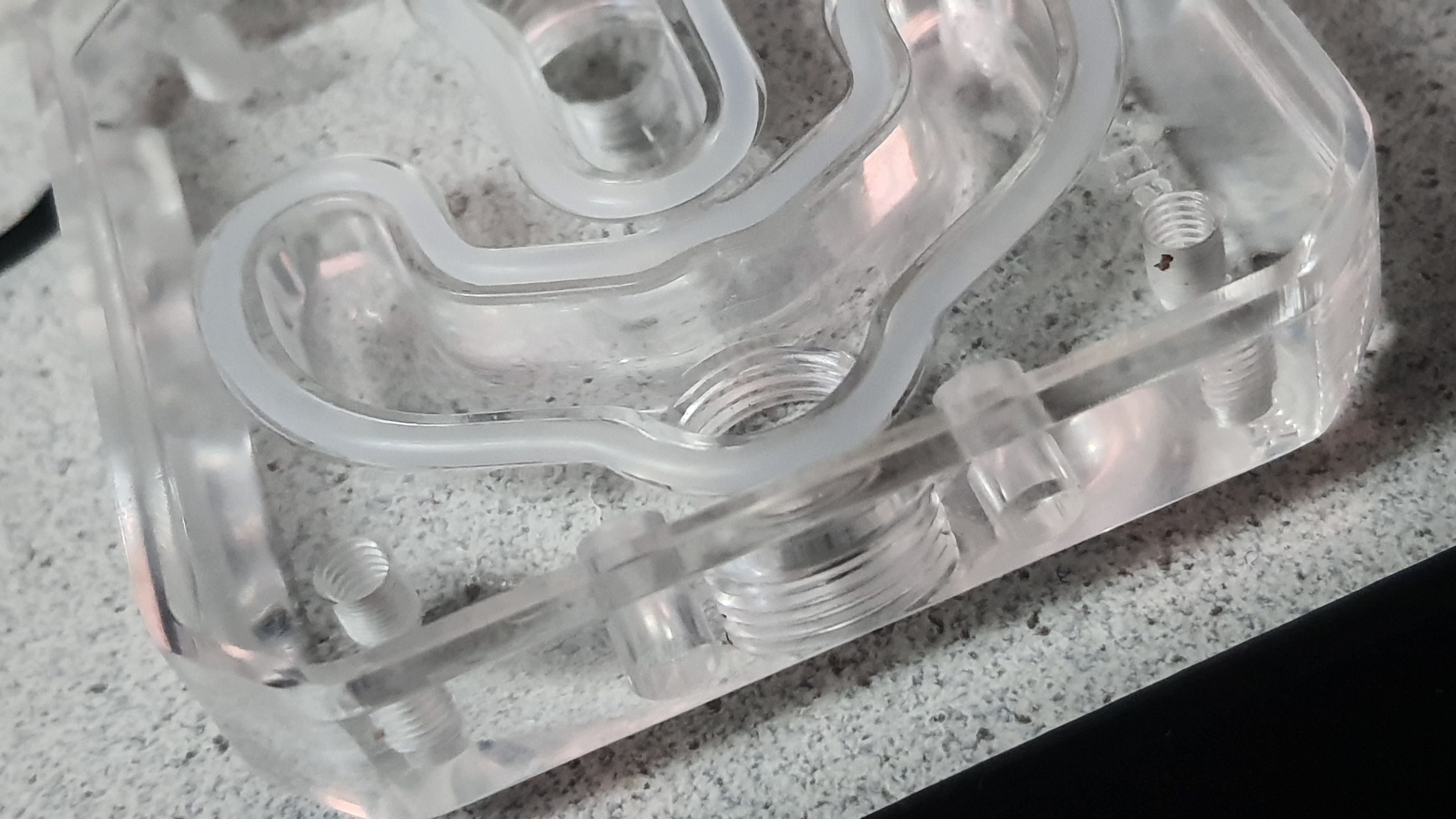

ich stelle noch fotos vom eisblock hier ein, ich sehe keine erklärung für die undichtigkeit.
die schrauben sassen bombenfest, dennoch hat es ein leck ab ca. 150mbar - das leck ist zwischen den beiden nylon tops - ich denke kaum, dass ich den kühler falsch zusammengebaut habe. weil zuvor war der kühler dicht, ich hatte diverse drucktests vorgenommen ohne und mit fluid und da war der cpu kühler dicht bis 4xx mbar. aber als ich die d5 drosselte und danach wieder 100% gab, ist wasser am eisblock ausgetreten, auch nachher als ich das rest wasser rausblasen wollte, trat viel am cpu kühler aus...
ich werde die tage den luft test im wasser machen, ev kann ich dann eher errurieren wo es undicht ist.

update:
luftdrucktest durchgeführt.
waschbecken mit wasser gefüllt, schläuche rangemacht, reingeblasen im nylon hat es 2 stellen wo luftblasen rauskommen.
der eisblock ist defekt... das ist mein 1. cpu kühler, welche defekt ging und ich hatte seit 2005 diverse cpu kühler und das ist der 1. der defekt ging. unglaublich, mein 1. alphacool, jetzt verstehe ich wieso diese dinger so günstig sind - minderwertige qualität.
ich muss jetzt einen ersatz für meinen alphacool 6800xt finden, ich will nicht risikieren dass ich den gpu kühler und ev. gpu verliere: hier habe ich definitiv am falschen Ort gespart - obwohl die kühler nicht so viel günstiger sind als die konkurrenz.

grundsätzlich wollte ich meinen heatkiller 4 pro weiterverwenden, nur fand ich nirgendwo, zu einem vernüftigen preis, die sockel befestigung für AMD (vorher intel, jetzt amd). unter anderem, weil der alphacool beide befestigungen für intel und amd mitliefert, ab lager lieferbar und dieser nur knapp halb so teuer war, als ein 2. heatkiller, hatte ich mich damals dafür entschieden. nach "zum glück" weniger als 2 jahren, bin ich wieder zum qualitativ besserem cpu kühler zurück gekehrt.
