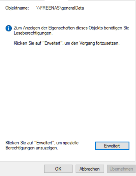

ich habe aktuell ein Problem mit FreeNAS ( Version: FreeNAS-11.3-U3.2 ) und der SMB Freigabe. Die SMB Freigabe hatte auch nach dem ersten Einrichten vor 3 Monaten funktioniert, inzwischen kann ich aber nur noch auf einen meiner beiden Pools zugreifen. Bei dem anderen Pool kommt bei jedem Datenset der Fehler, dass ich keine Berechtigung habe.
Die Details und Versuch zu beheben:
- 2 Datapools; 1. Pool Feher; 2. Pool Zugriff möglich,
- Nutzerfreigabe bei beiden Pools gleich eingerichtet, hatte ja auch schon funktioniert
- Zugriff auf beide Pools mit dem ROOT User ist allerdings möglich
- SMB Neustart => kein Unterschied
- Update auf FreeNAS-11.3-U3.2 (von freeNas_11.3_U1 ) => kein Unterschied
- neues DataSet im Pool 1. Pool => kein Zugriff
- neu Setzen via WebGui aller Freigaben => kein Zugriff
- gleiches Verhalten auf verschiedenen Geräten mit Win 10
- gleiches Verhalten mit neu erstelltem User

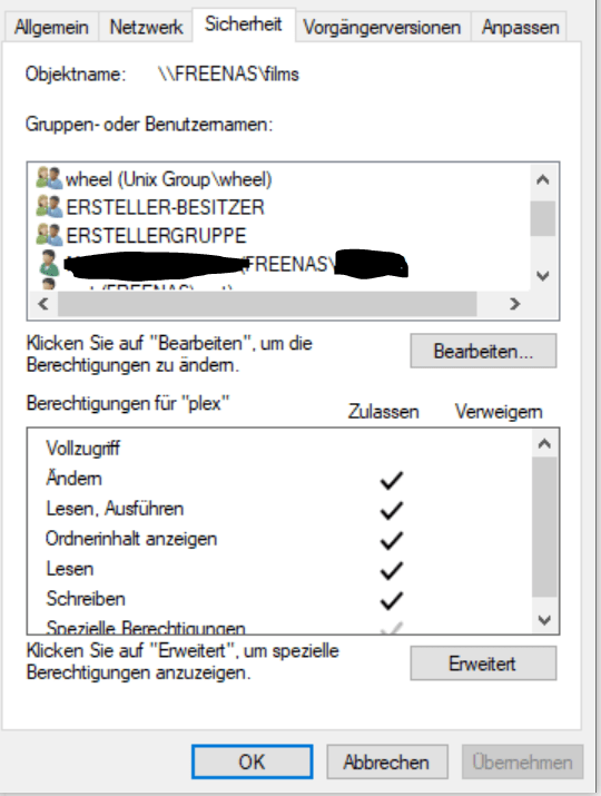

hmm habe gerade gesehen dass auch sich die Sicherheitseigenschaften von den Ordnern ziemlich stark unterscheiden... habe den Eindruck dass sich die Permissions ziemlich verschoben haben auf dem einen Pool :( Versuche gerade ob ich die irgendwie richtig zurück gesetzt bekomme.
blöderweise funktioniert folgender command bei mir nicht:
winacl -a reset -rp /mnt/DataPool
==> winacl: invalid action

Sonst nochmal ALLE Permissions zurücksetzen (mit Vererbung) und anschließend auf einem frisch aufgesetzten Windows alle Freigaben neu vergeben. Oder aber den ACL Manager von FreeNAS nutzen.In FreeNAS kann man desweiteren mittlerweile direkt festlegen, wer der Admin der SMB Shares sein soll.
Danke für eure Tipps, ich konnte das Problem inzwischen lösen :d
Ursache waren die gesetzten Permission's auf Pool Ebene auf meinem FreeNas Server... Diese können auch nicht via Web-GUI konfiguriert werden.
ls -l /mnt:
drwxrwx--- DataPool
drwxr-xr-x MediaPool
Nachdem ich den DataPool jetzt auch auf drwxr-xr-x gestellt hatte, funktionieren alle Zugriffe wieder mit den anderen Usern :d Ich weiß aktuell leider nur noch überhaupt nicht, weshalb und wann sich die Permission's auf dem DataPool geändert haben :/
