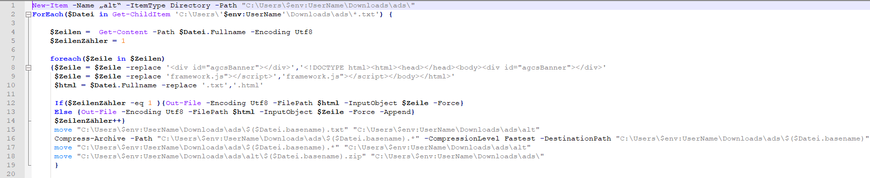

Ich konnte mein Problem nun so lösen und es klappt hervorragend und spart unsere Firma locker 180 Arbeitsstunden pro Jahr was mal grob geschätzt an die 4000€ ist.
Powershell Script:
Bestimmt nicht die eleganteste Variante, aber ohne Fehlermeldungen und es klappt.
EDIT:
Encoding Utf8 sollte man noch bei Get-Content und bei Out-File nutzen, sonst ist das Ergebnis nicht wirklich nutzbar als HTML.
