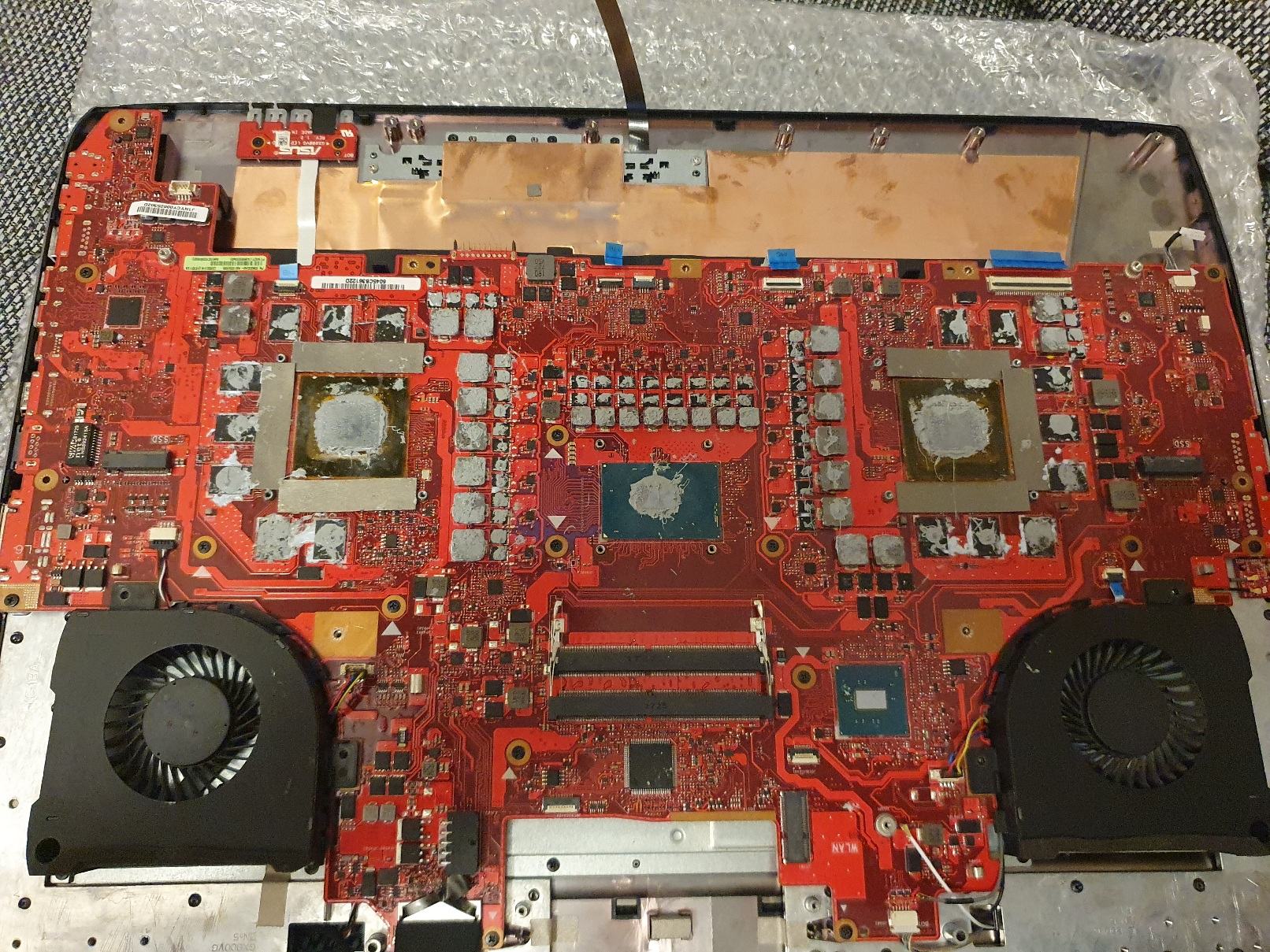

Hallo liebe Gemeinde, ich bin Marcus und wollte hier mein Problemprojekt vorstellen und eure Erfahrung erbitten/ausnutzen, die ihr mit defekten Sytemen und Reparatur habt.
Ich habe ein defektes GX800 von Asus geschossen, was schon immer mein Traum war und komme in der Reparatur nicht weiter, weil nichts zusammenzupassen scheint. Ich würde euch erstmal beschreiben, welche Fehler es hat, wie ich diese "gelöst"/verschlimmert habe und was für Fehler neu aufgetaucht sind. Vielleicht hat ja der eine oder andere Lust dieses Biest wieder zum Leben zu erwecken.

Ursprüngliche Fehler:
Rosa Artefakte, danach nur noch Blackscreens und kein booten mehr (Vorbesitzer).
Boot nur mit 1 Ram Modul: bei 3 Ram Ports startete nichts, kein Ton, keine Lüfter kein Bild, egal in welcher Kombi. Ein Ram Riegel scheint zudem kaputt zu sein von 4en.
Erste Lösung:
Alles ab vom Mainboard außer Display und 1 Ram.
Alte Kühlpaste entfernt die wirklich überall auf dem Board verteilt war!! (BILD)
Ergebnis: Boot ins Bios mit 1/2 Griesel der verschwand, wenn man mit dem Cursor drüber ging. (BILD)

Lösung: VRAm B0 von der Graka, die der Netzbuchse am nächsten war mit Föhn gezielt auf 100 grad erwärmt und mit Laserthermometer überprüft. (Von unten 1 min vorher mit der Herdplatte mit Abstand erwärmt) (BILD links oben die Grafikkarte)

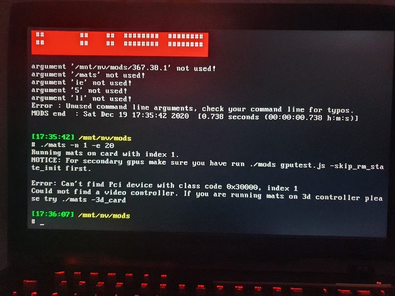

Servus, dachte die vMem Chips wären doppelt bestückt, von SLI wußte ich nichts. Die Karten sollten einzeln erkannt werden, und bei Mats kann man mit den -n Befehl den Karten Index angeben welche getestet werden soll.
Mit 100°C lötet man nichts ;) vram reflow geht nur mit flussmittel und wenigstens 220-230°C Temperatur.
Da habe ich mich wohl missverständlich ausgedrückt. Kannst du mir eine genaue Folge nennen, die ich eingeben muss? Derzeit gebe ich immer das hier ein:
./mats -e 512 :less
Ergänzend zum Fehler: er startet jetzt doch mit 2 Ram Modulen, braucht aber bis zum ROG Logo etwa 10 Sekunden
512 auch nicht ei geben, eher -e 20 ;) und das less kannst du an und für sich auch weg lassen. Ich habe selber noch keine Dual GPU Karten oder SLI Karten gehabt, aber das wird da wohl ähnlich laufen wie wenn man mit der onboard Grafik bootet und dann mit ein paar weiteren befehlen dem Mats sagt er soll erstmal alle karten erkennen, und danach eben mit dem besagten -n 1 Befehl oder -n 2 Befehle die beiden Karten testen... Wie gesagt - hab selber noch keine zwei Karten im System gehabt um das durch zu probieren
Ok ich probier es mal. Die 512 hatte ich eingegeben weil er bei 5, 10, 20, 128, 256 keine Fehler gefunden hat.
Es gibt mir folgende Fehler aus (Bilder) leider reicht die Zeit nicht um mehrer Befehle einzugeben. Bei ca 50grad Vram bzw 55 grad gpu Temperatur schaltet sich der PC aus.
