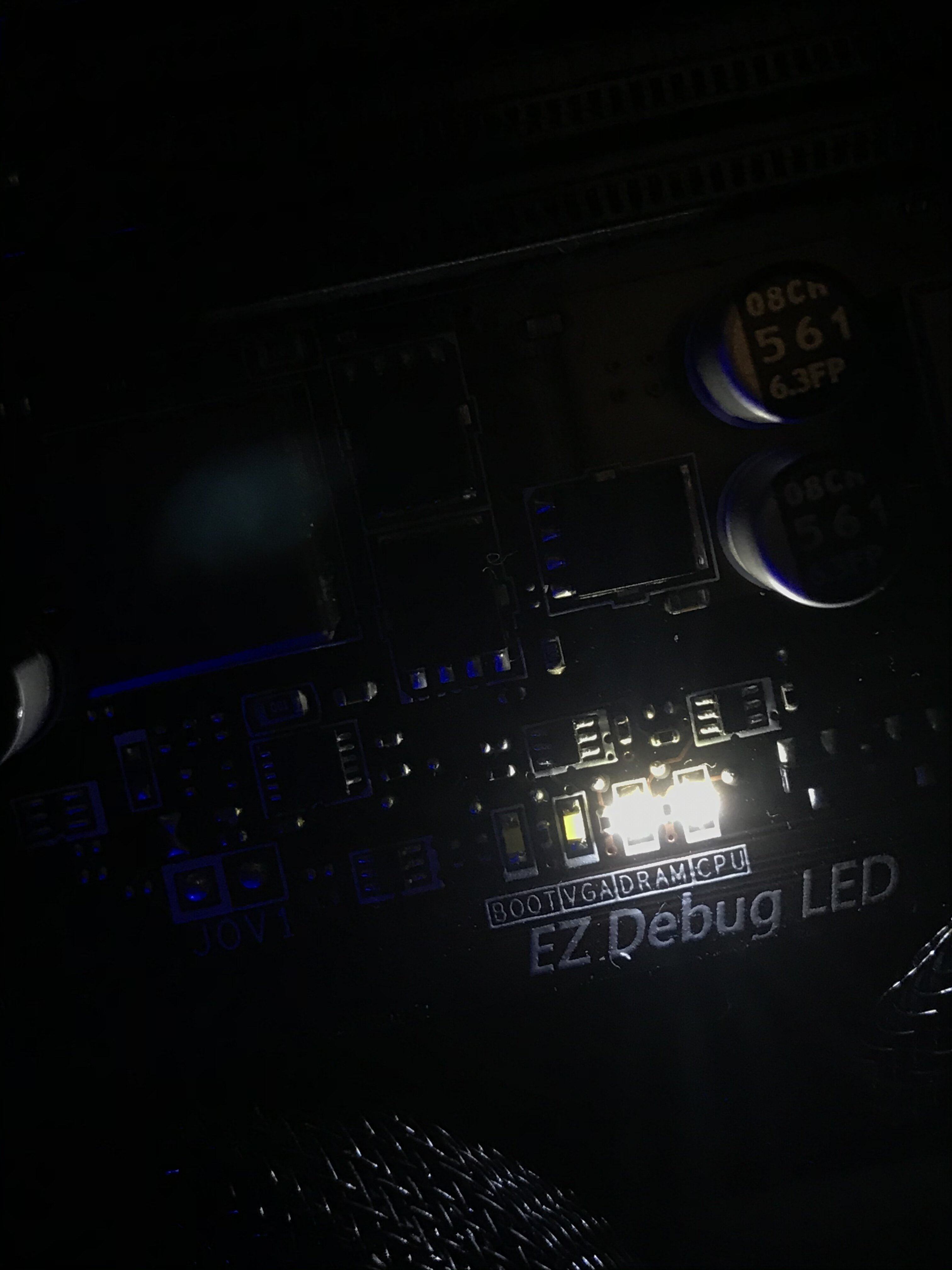

Zu 2) wenn ich das richtig sehe, leuchten bei CPU und DRAM ein Licht
Bei VGA aber nicht

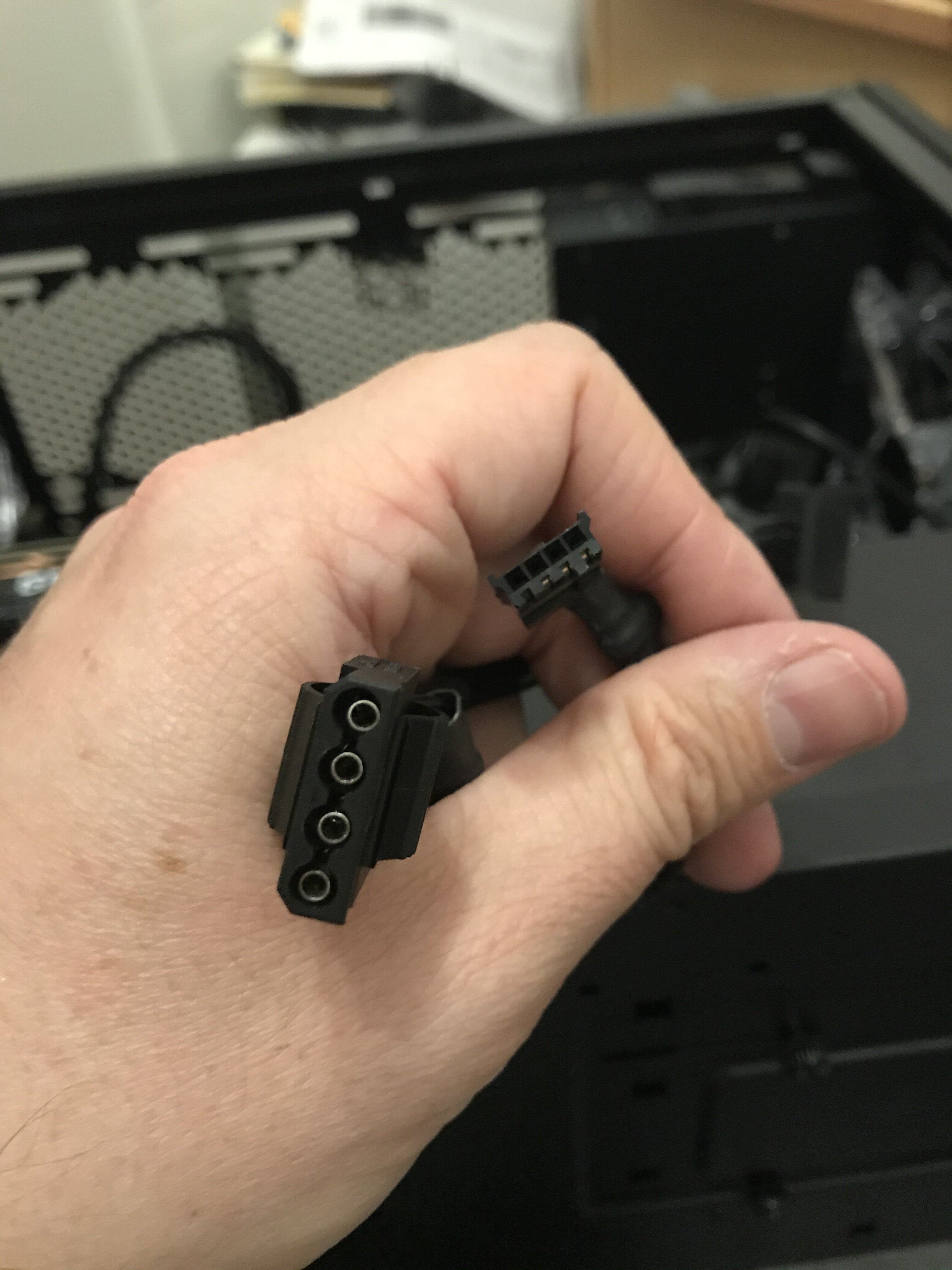

und ich habe noch so ein Kabel über. Fehlt evtl noch Strom an der Grafikkarte irgendwie?

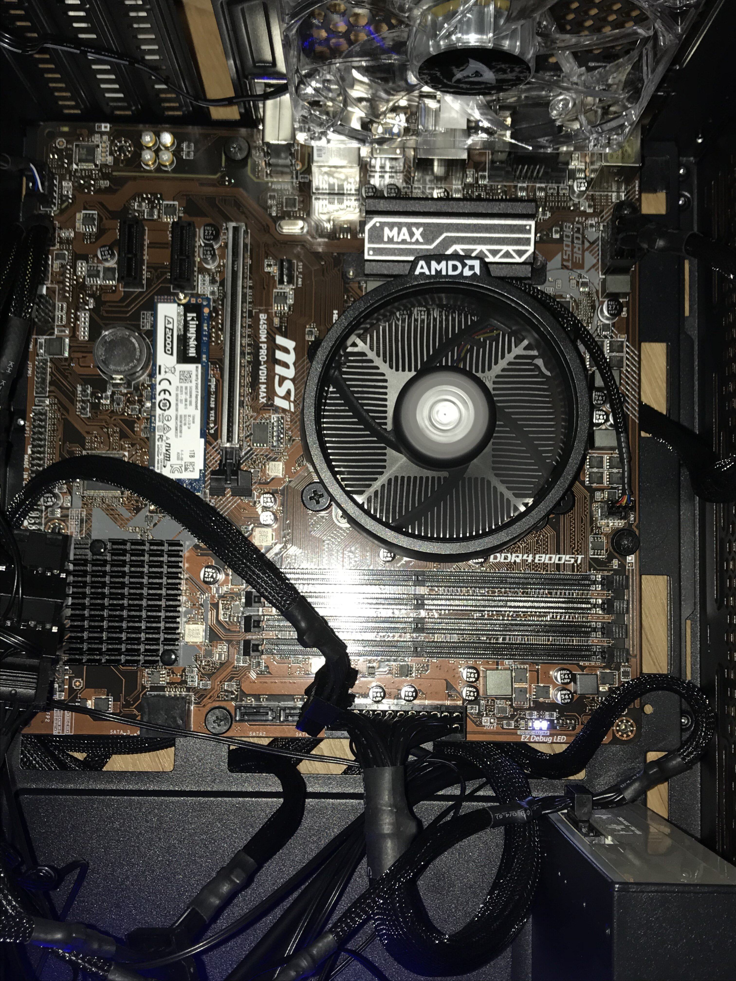

Kannst du mir mal ne Liste posten was du genau gekauft hast?
Kannst du mal den PC ausmachen, Rams rausnehmen und wieder starten? Dann wissen wir ob LED an gut oder schlecht ist ;)
Die beiden Stromstecker in deiner Hand sind egal. Die sind nur aus Sentimentalität für 1985 PCs noch vorhanden. Braucht heute keiner mehr.
... oder ist es exakt diese Liste?
Die Grafikkarte hat einen 8 Pin Stromstecker. Der muss komplett dran. Also alle 6+2 Pins.
Die Graka muss feste im PCIe Slot auf dem Mainboard stecken. Hinten haste die Gehäuseschrauben zum festhalten, vorn hast du unten den kleinen Riegel am Slot. Beides muss eingerastet sein.

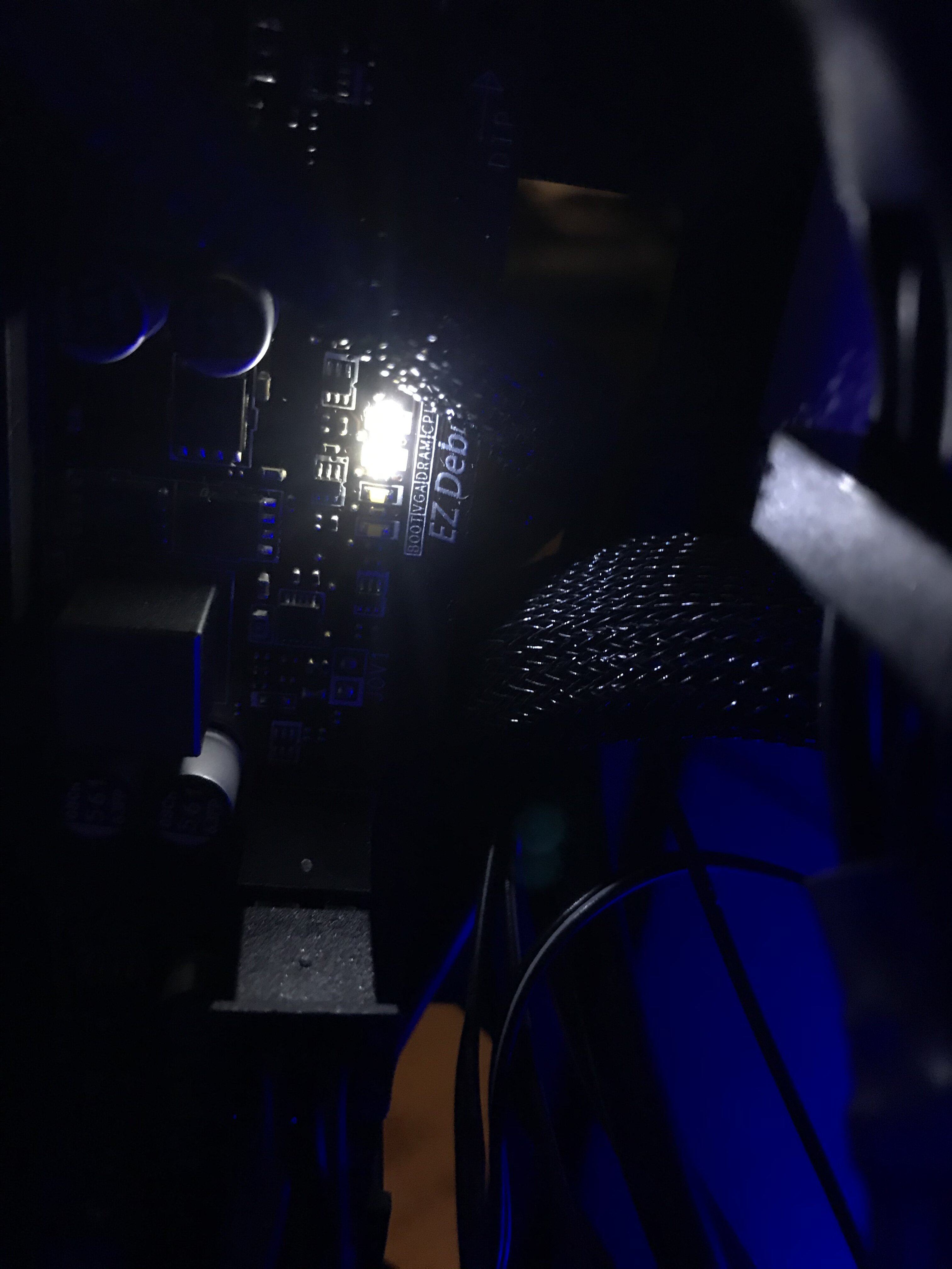

ich habe jetzt nur noch motherboard und CPU drauf. Die beiden Lampen bleiben an

Dass bedeutet aber, dass deine CPU nicht erkannt wird. Und die Rams nicht.
Die Graka wird erkannt.
Da ist irgendwas ganz komisch und ganz falsch.
Ist der 8 Pin Stecker von der CPU richtig dirn?
Ist der 24 Pin ATX STecker am Mainboard richtig dirn?

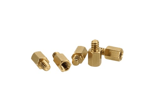

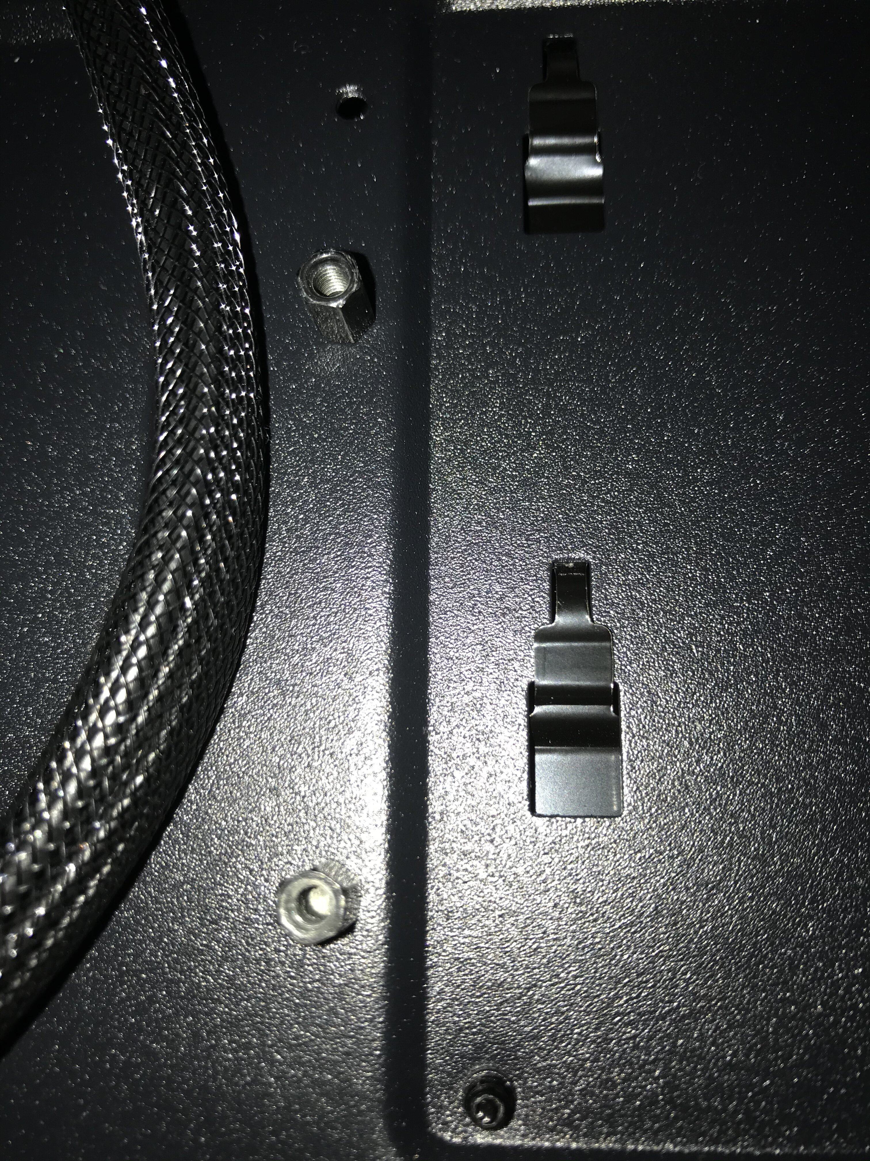

Was sind denn da für Schrauben im Mainboard? Da fehlen auch einige und falsch sind die auch noch. :hmm:
Wurden da eigl. Abstandhalter ins Gehäuse verbaut bzw. waren da welche drin und auch an der richtigen Stelle.
Also Ram muss aufjedenfall verbaut sein sonst passiert sowieso nix.Vielleicht ist die CPU auch falsch im Sockel wer weiß.
Die Teile im Case kontrollieren ob die wirklich nur dort sind wo das Board auch Löcher hat und auch "nur" dort .Dürfen auch keine zuviel sein
Mainboard Schrauben sehen eher so aus. Klein und Rundkopf

die abstandshalter waren schon montiert... habe aber noch andere Schrauben

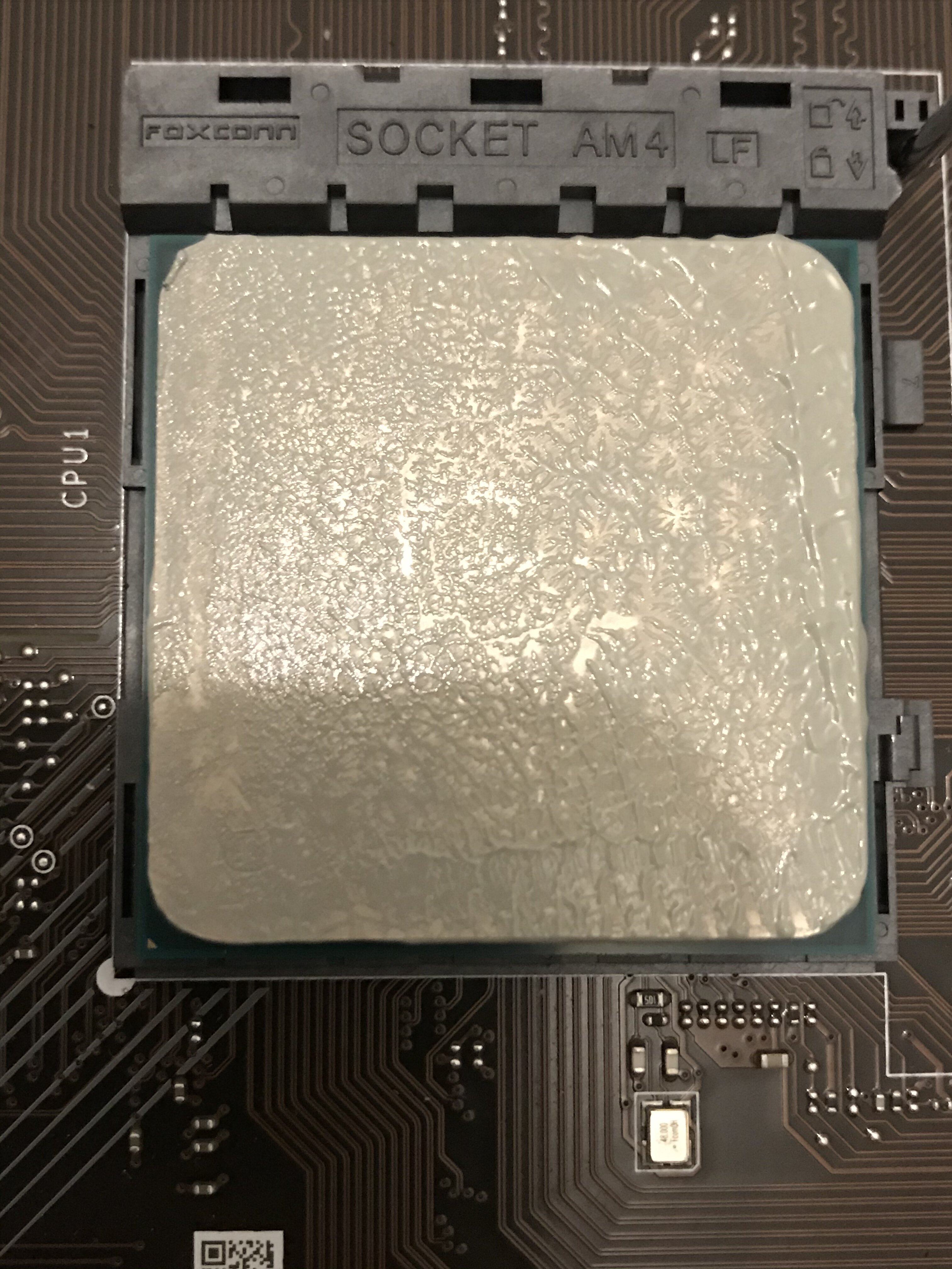

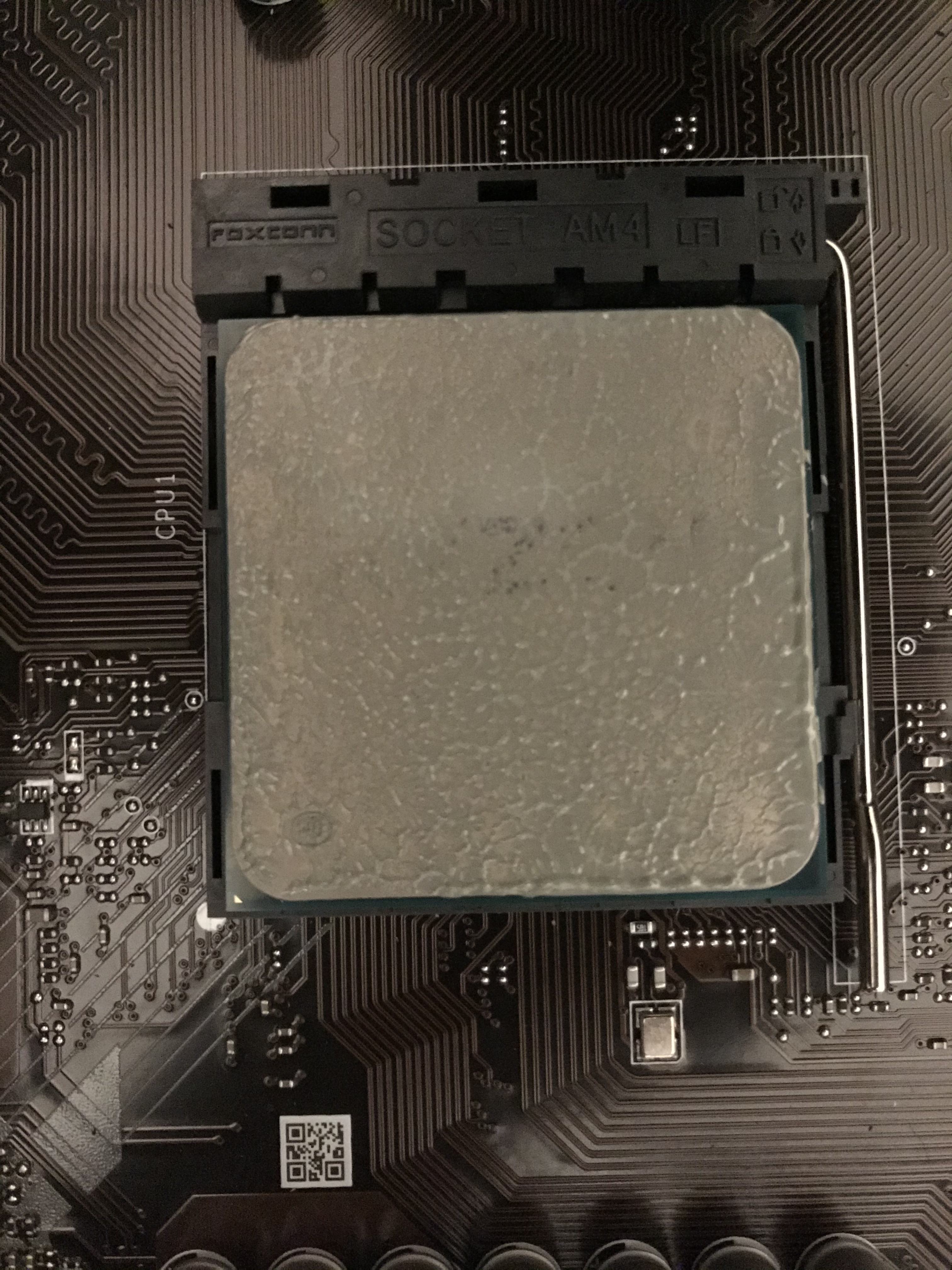

Die CPU ist so auf den Sockel angebracht

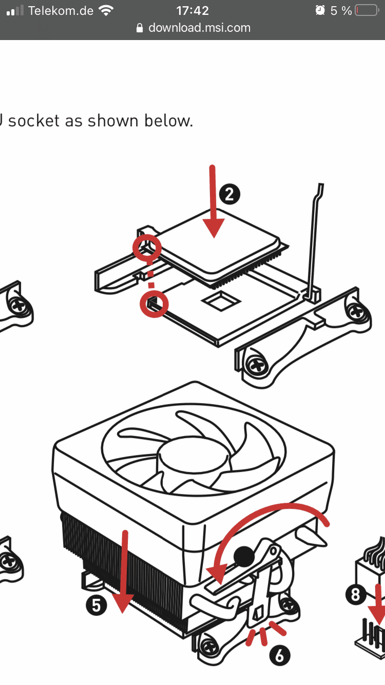

Die CPU hat ein kleines goldenes Dreieck in einer Ecke. Der CPU Sockel hat ebenfalls ein kleines Dreieck in einer Ecke.
Beide müssen übereinander liegen, dann ist die CPU richtigherum.
Probier den Ram mal jeweils einzeln im zweiten Slot .
Die CPU sollte aufjedenfall laufen mit dem Board und dem Bios,weil es ja schon die MAX Serie ist.
Mit der WLP kann man natürlich schwer sehen wie die drin ist :ROFLMAO: sollte aber passen denke ich von der Markierung.
Abstandshalter bitte kontrollieren obs auch nicht zuviel sind.Am besten zählen und schauen ob nur da welche sind wo das Board auch Löcher hat.
Ich gehe mal davon aus das du am Netzteil auch alles korrekt angeschlossen hast,aber normal ist das verpolungssicher

Wenn ich das richtig sehe, ist das goldene Dreieck unten links. Laut mainboard Beschreibung auch
die CPU ging total leicht rein

aber weiterhin ist die Lampe bei CPU (und RAM) am leuchten
So, habe jetzt mal nur , wie oben geschrieben, den einen RAM eingebaut.
Am Anfang fing der CPU Lüfter an zudrehen, dann ging der aus. Sek später fing er wieder an zudrehen
Aktuell leuchtet nur die Boot Leuchte...
