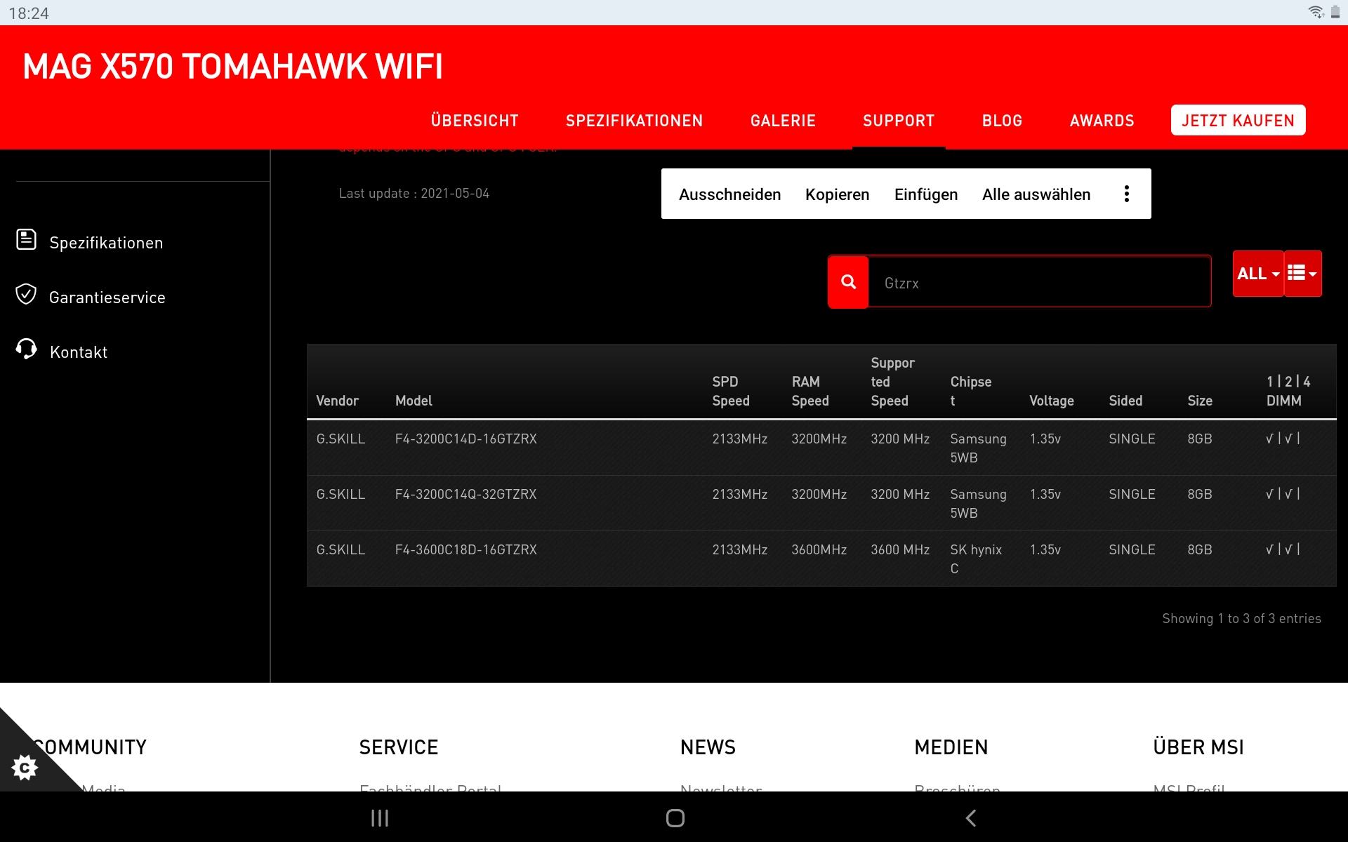

Edit 2: Ich habe heraugefunden das mein Ram nicht auf Kompatibilitätsliste des MB steht.Ich habe F4-3200C16D-16GTZRX,denke das könnte die mögliche Ursache sein.
Edit 3: Das Mainboard ist defekt.
