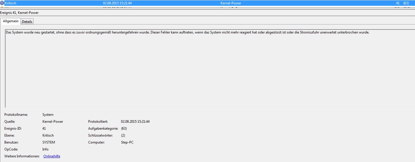

Kein Bluescreen oder ähnliches. Aus der Windowsereignisanzeige geht auch nur 1 kritischer Eintrag je Neustart hervor, der ist leider mMn nichtssagend. Keine weiteren Hinweise/Fehlermeldungen etc.
Screenshot: http://fs5.directupload.net/images/151101/kr5g4n4e.jpg

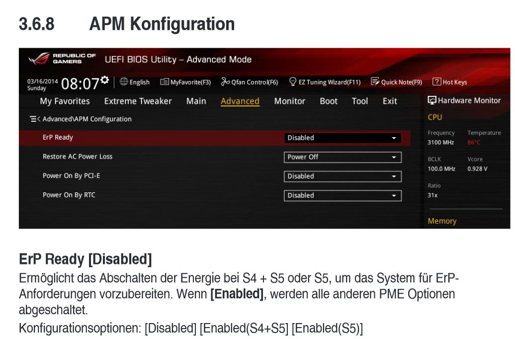

Die einzigen Veränderungnen, die ich im BIOS vorgenommen habe sind ROG-Beleuchtung off und unter ErP-Ready von deaktiviert auf Enabled S4+S5 gestellt habe, da nach Shutdown die Beleuchtung der Tastatur nicht ausging und das damit behoben wurde.
Screenshot aus der Anleitung, nicht von meinem System: http://fs5.directupload.net/images/151101/hfbsluet.jpg
