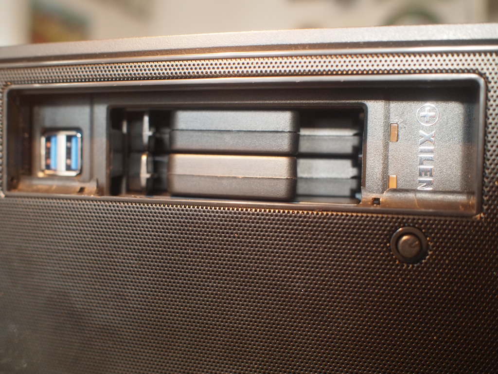

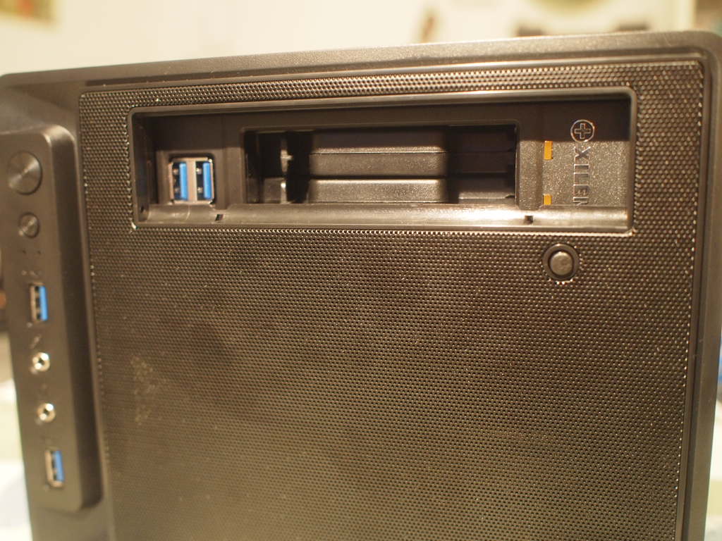

Heute morgen wollte ich den Rahmen in das Gehäuse einsetzten doch das kappte leider nicht.
Der Wechselrahmen passt zwar in den Gehäuseschacht aber die Öffnung der Frontabdeckung ist zu klein.
Wechselschacht im Gehäuse ohne Frontabdeckung
Frontabeckung ohne Blende. Unterer Wechselrahmen ist blockiert!
Rückseite Frontabdeckung
Rückseite Einschubvorrichtung

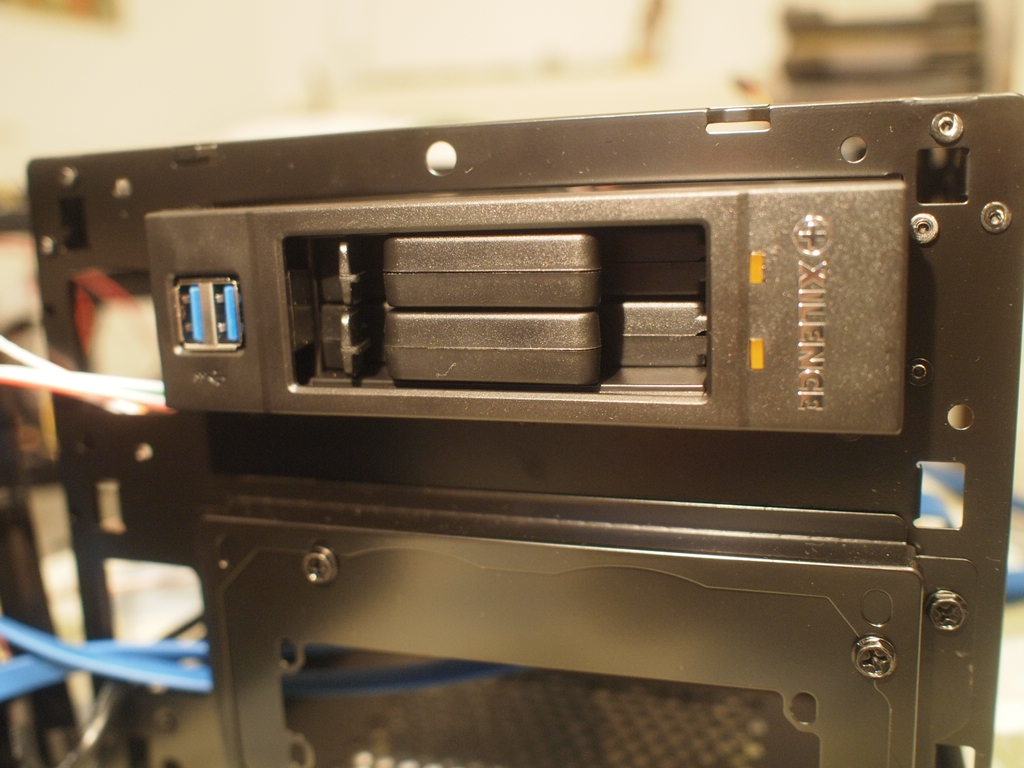

Das kann /darf doch nicht sein. Den unteren Wechselrahmen bekommen ich so nicht aus dem Gehäuse.

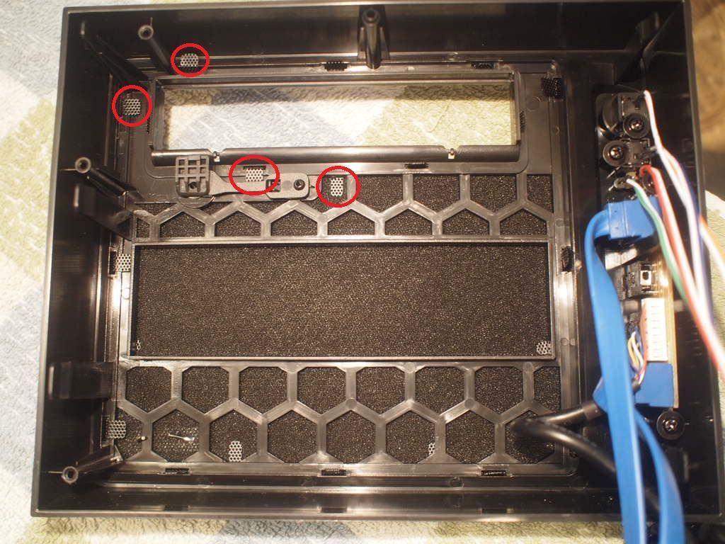

Im dritten Bild ist die Rückseite der Front zu erkennen. Dort kann man "Nippel" umbiegen. Wofür das genau ist, weiß ich nicht.

Wofür ist die größere Aussparung in Bild 3? Das wäre doch für einen 5,25 Zoll Gehäuse passend.
Meinst Du die Nippel, die ich rot eingekreist habe? Wenn ja, dann sind das die Teile, mit denen das Lochblech der Front befestigt ist.
So wie es aussieht ist der Rahmen um den 5 1/4"-Schacht mit der Wabenstruktur verschweißt bzw. ein Teil. Das einzige, was Du da machen kannst, ist einen Dremel rauszuholen und den Rahmen von der Wabenstruktur abzulösen. Am besten vorher das Lochblech entfernen, so dass Du da nichts durchtrennst.

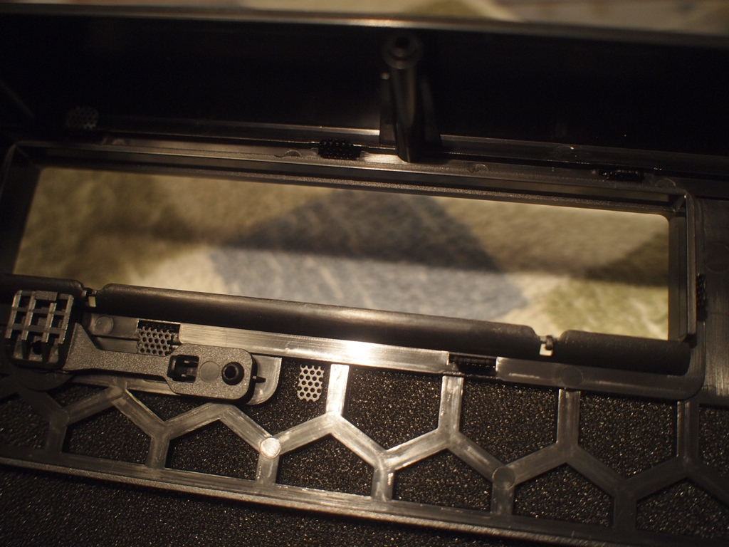

Habe nun ein Mittelstück mit dem Teppichmesser entfernt (mehrmaliges ritzen/schneiden) und anschließen mit der Feile nachgearbeitet.
Hatte da auch Glück, nun passt es ganz genau.
